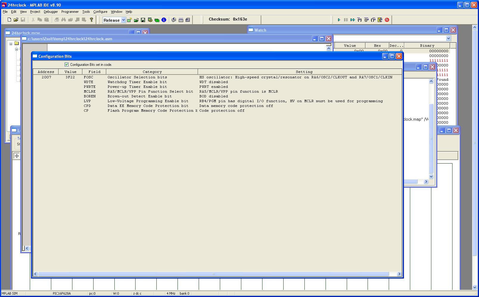

Kérdések:
Mekkora a kristály frekvenciája? Hogyan tesztelted? Nyomógomb felengedett állpotban indítva, az RB6 -on kellene négyszög jelet látni vagy nem nulla feszültséget mérni a Vss -hez képest.
Elindul-e az oszcillátor? Lehet az RA7 (16) és a RA6 (15) lábon látni valamilyen jelet vagy mérni nem nulla feszültséget.
A 4MHz egy határ az XT és a HS oszcillátor mód között. Ez eddigi hex -ek XT oszcillátort használtak.. Ez most HS oszcillátoros 4.0 MHz -s.

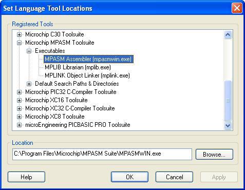

Nem jó a fordító (language tool) elérési útvonala. Project / Set language tool location

Szia 4MHz a kristály ami benne van. Tápegységre kapcsolva nem csinál semmit. Több db 628 - al is próbáltam. Mindkét üzemmódot.
16f84 - el alapból a 1200-át villog ki ha a nyomógombot benyomva tartom akkor a tesztüzem indul el.

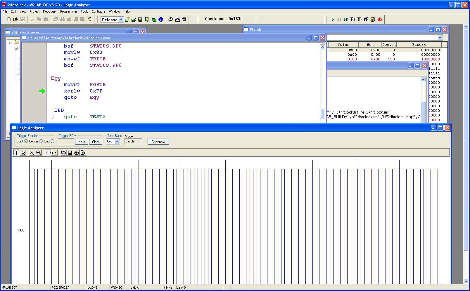

Ez a tesztprogram csak a 16F628A RB6 lábán csinál kb. 1kHz -es négyszögjelet. Ez elindul?
A hozzászólás módosítva: Máj 31, 2024
(#) madzagos válasza Hp41C hozzászólására (») Máj 31, 2024 /
Kimásoltam a picböl.
Minden szegmens elkezdett világítani. Kb 30 sec után. A 6-os lábon nincs jel.

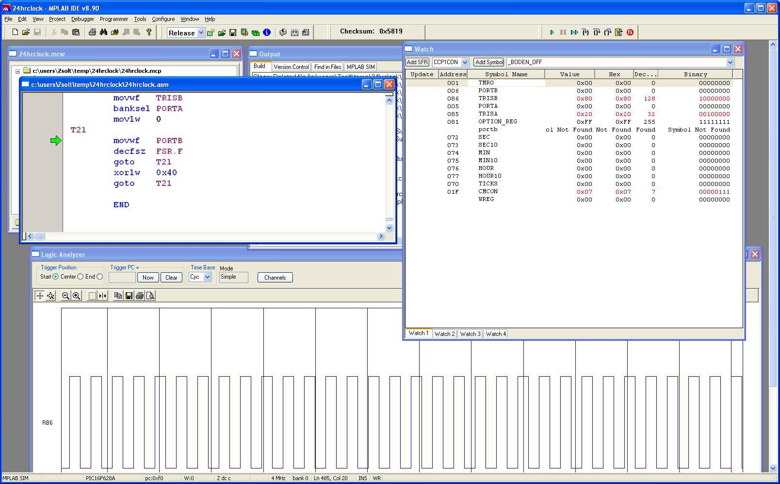

Ez egy 7 utasításból álló program, ami a PORTB alsó 7 bitjén négyszöglelet generál. Elindul?
