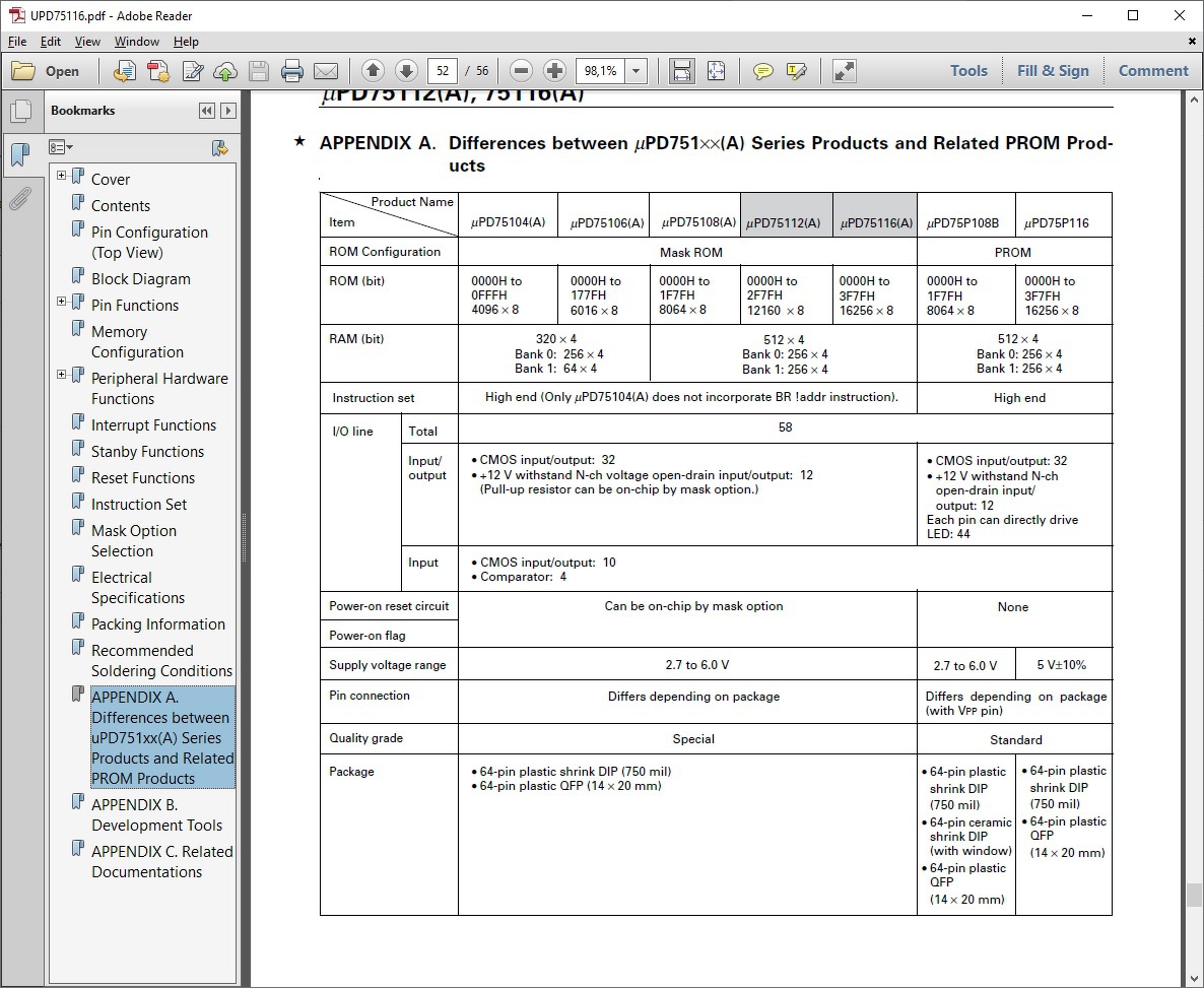

Tudna valaki segíteni?
Egy kis telefonközpontban (PX-4) villámlás miatt meghibásodott a 64 lábú vezérlő IC.
Típus: uPD75106 (nincs foglalatban, be van forrasztva)
Az 57. láb (P82) nem él. Csak a csere nem segít, mert programozni kellene. Erre semmit sem találtam a NET-en.
Van esély arra, hogy valahogy valaki kiolvassa, és visszaírja? Én csak a ki/beépítést tudnám megcsinálni talán. Bár ekkora IC-t még sosem szedtem ki sérülésmentesen.
(#) Hp41C válasza Gombszem hozzászólására (») Jún 18, 2024 /
Az alábbi táblázat szerint nincs rá mód. A uPD75106 adatlapja szerint a program memória ROM - azaz a tartalma a gyártás során alkalmazott maszk szerinti lesz (ld. adatlap).
(#) Gombszem válasza Hp41C hozzászólására (») Jún 18, 2024 /
Köszi szépen.
Akkor kuka az egész központ. Nagyon sajnálom, korrekt szerkezet volt.
Az a baj, hogy nem tudok már ilyet szerezni sehol sem, se pénzért, se ingyen Mindenhol kerestem, itt is. Ez van.
