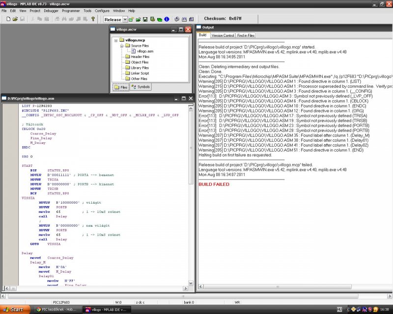

(#) joci1987 válasza Hp41C hozzászólására (») Aug 8, 2011 /
Most meg ezt írja ki:
Release build of project `d:\PICprg\villogo\villogo.mcp' failed.
Language tool versions: MPASMWIN.exe v5.42, mplink.exe v4.40, mplib.exe v4.40
Mon Aug 08 10:29:59 2011
Most release-re vagy debugra kell állítani? Egyébként ezek mit jelentenek?

(#) Hp41C válasza joci1987 hozzászólására (») Aug 8, 2011 /
- Debug: A kontroller programját az MpLab -ban kiválasztott debuggerrel (PICKit2, PICKit3, ICD2, ICD3 stb) vizsgálni szeretnéd. A debugger és a kontroller közötti adatforgalmat vezérlő programoz hozzácsapja a lefordított felhasználói programhioz, azt programozza be, indítja és tartja a kapcsolatot a debuggerrrel. Nem fut önnálóan.
- Release: A kontrollerbe csak a felhasználói programot programozza be. Önnálő működesre így kell fordítani.
A forrást hozzáadtad a project -hez?

(#) joci1987 válasza watt hozzászólására (») Aug 8, 2011 /
Csatoltam egy képet a programról. Szerintem hozzá van adva a file a projekthez.

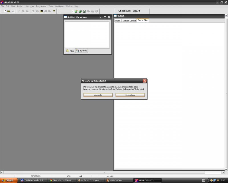

(#) joci1987 válasza watt hozzászólására (») Aug 9, 2011 /
Amikor elindítom a projektet ez az ablak ugrik elő. Ez mit jelent, melyiket válasszam?
(#) trudnai válasza joci1987 hozzászólására (») Aug 9, 2011 /
Ha hasznalsz linker scriptet akkor relocative mod kell neked amugy absolute. Ha nem tudod mi az a linker script akkor tobb, mint valoszinu nem hasznalod...
(#) watt válasza joci1987 hozzászólására (») Aug 9, 2011 /
Az első lépéseket absolute módban tedd. Én még ma is ezt használom főkép! Ilyenkor magadnak kell a memóriát kiosztani a változóid között a CBLOCK-al és az org-al. Előnye, hogy tudod mi hová kerül, és mennyi helyed van még.

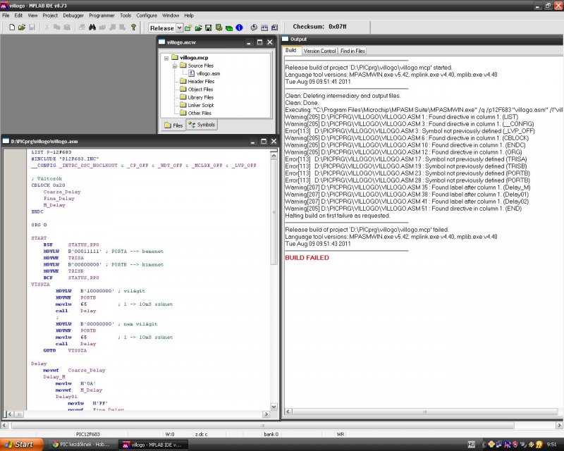

Még mindig nem fordítja le pedig már mindent megpróbáltam
(Küldök egy képet a programról)
(#) MPi-c válasza joci1987 hozzászólására (») Aug 9, 2011 /
Ebben a PIC-ben (12F683? Képernyőképet inkább png-ben rakj fel, az jobban látható!) nem találsz PORTA, PORTB, TRISA, TRISB regisztereket! Nézd meg a P12F683.INC fájlt!
