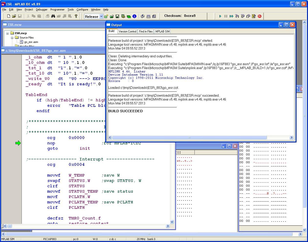

Melyik MpLab -ot használod? A 8.89 -est? Akkor a zip -ben levő ESR.mcp állományra kattintva indítsd el az MpLab -ot. Aztán a Build ikonnal fordítható...

8.89-es mlpab-om van amit te küldtél az hiba nélkül fordítom, én F10-el csináltam, csak nem úgy sikerült a változtatás mint ahogy én képzeltem nem jó a mérték egység azt szerettem volna változtatni.
Meg még olyan hiba van a progiban, hogy ESR értéket egyáltalán nem mér.
Szia köszi a program átírást jó lett a program csak a mérték egységgel kell majd eljátszanom. Kondi mérés az tökéletes, de ellenállást nem mér, de szerintem ez már valami áramköri hiba lehet.
