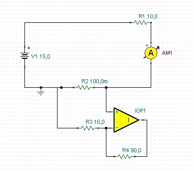

(#) mohapower válasza bbalazs_ hozzászólására (») Márc 3, 2013 /
Köszi szépen a választ! Közbe már nekem is eszembe jutott ez. csatoltam egy képet arról, hogy hogyan gondoltam. remélem helyes. (a műverősítőn 10 és 90k-s ellenállások lennének).
(#) mohapower válasza kly hozzászólására (») Márc 3, 2013 /
Köszi a választ!
Én is gondoltam hall elemes árammérésre, de a max. áramom 1.5A, és erre nem nagyon találtam megfelelőt.

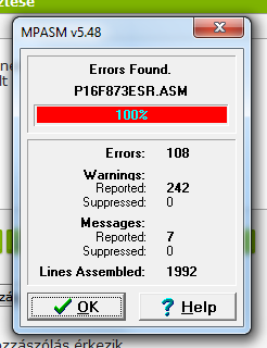

(#) tom75 hozzászólása Márc 3, 2013 /
Az alábbi programot valaki letudná fordítani hex file-ba?
Mert az Mplab egy csomó hibát ad és én nem tudok assemblert.

(#) bbalazs_ válasza tom75 hozzászólására (») Márc 3, 2013 /
Altalaban a forditonal el lehet nyomni bizonyos hibakat es csak a fontosakat megjelenteni.
Ha az .inc file pl. hianyzik, attol minden meghulyul.
Az mpasmwin-t inditsd el a megfelelo kapcsolokkal, a /w2 peldaul csodakat tehet, mert csak az errorokat engedi at, a sok warningot nem.
Az is segithet, ha elolvasod a hibauzenetet, mire panaszkodik.
A hibauzeneteket file-ba iranyithatod, ha nem fernek el a kepernyon.
A lehetosegek a /h kapcsoloval jonnek elo, kepernyon egybol olvashatod az opciokat.
(#) tom75 válasza bbalazs_ hozzászólására (») Márc 3, 2013 /
.inc file meg van csak ide nem raktam be.
(#) Szamy hozzászólása Márc 3, 2013 /
Van egy pic köré épített áramköröm,ami soros porton beszélget pc-vel. Milyen progival tudnék belesni a kommunikációba? Már 3 progit kipróbáltam, mind arra panaszkodik, hogy a port, amit vizsgálnék, "már (másik program által )használatban van" .
OK, de jo lenne latni parat a hibak kozul. Nem tudnad inkabb a hibafile-t belinkelni?
(#) tom75 válasza bbalazs_ hozzászólására (») Márc 4, 2013 /
Köszi a választ!
Csatolva a hiba file.
(#) proba válasza Szamy hozzászólására (») Márc 4, 2013 /
Ha az egyik irány elég ,kösd rá egy másik port bemenetére,és azt figyeld.
(#) proba válasza tom75 hozzászólására (») Márc 4, 2013 /
Az 5 , 29.... sorban a pontosvessző hiány direkt van? A megjegyzéses sorokat illik azzal kezdeni.
A hozzászólás módosítva: Márc 4, 2013
(#) Beles válasza kissi hozzászólására (») Márc 4, 2013 /
Jaaa! Így már értem! Köszi!
(#) bbalazs_ válasza tom75 hozzászólására (») Márc 4, 2013 /
A ket include file megvan a vegen? Mert egy csomo definiciot, rutint es valtozot nem talal.
