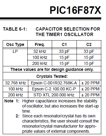

Lehetséges 16f877-est 1Mhz-en "járatni" ?
Kezdő vagyok a témában és az időzítés megnyújtása miatt kellene "hosszú" ciklusidő.
(#) Hp41C válasza roozsa hozzászólására (») Jún 1, 2013 /
Lehet. Adatlap szerint a 16F877.. -04 DC - 4 MHz, 16F877.. -10 DC - 10 MHz, a 16F877.. -20 DC - 20 MHz között járatható. Azaz akár 1Hz -vel is működőképes...
(#) Doky586 válasza roozsa hozzászólására (») Jún 1, 2013 /
Adatlap LP kavics pl. 32kHz (0.032768 MHz)
A hozzászólás módosítva: Jún 1, 2013
(#) roozsa válasza Hp41C hozzászólására (») Jún 1, 2013 /
Kösz.
(#) roozsa válasza Doky586 hozzászólására (») Jún 1, 2013 /
Kösz.
