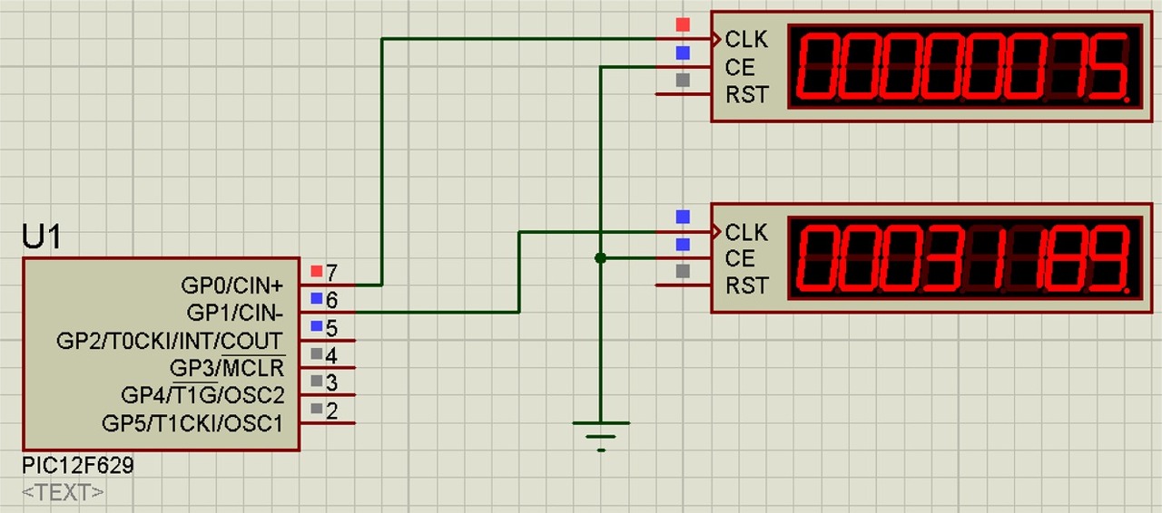

Egy kis segítséget kérnék. Egy pic12f629-et kellene munkára bírnom.
A vezérlő 20Mhz-ről jár.
Az egyik kimenetem 150Hz a másikon 150Khz lenne a cél.
Mit rontok el?

Próbapanelon összerakva az egyik kivezetésen semmi nincs, a másikon van jel, de nem jó a frekvenciája, nem tudom miért.
ISIS-el szimulálva mindkét lábon van jel, de a frekvencia itt sem jó, teljesen más mint a próbapanelon.
alap.hex
(#) vicsys válasza sirály12 hozzászólására (») Júl 2, 2013 /
Át kellene számolnod a timer-t mert stabilan ezt adja:
