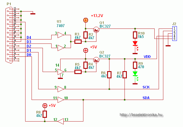

Nem értem miért kellene meg építenem ezt a kapcsolást, mikor az én panelemen már ott szerepel az ICSP kimenet, nem elég ha az ICSP kimenetre csak rá csatlakoztatok egy IC-é foglalatot (20pin), és kész?, már csak a program kellene hozzá, már a panelomhoz és már tudnám is égetni ezt a fajta PIC-et?:

Van rajzod a kapcsolásodhoz? Lehet, hogy be lehet állítani a programokat hozzá, bármelyiket, csak tudni kell hogyan van összekötve a PC-vel és milyen áramköri felépítése van belül.

Szia, sajnos rajzom az nincsen hozzá, ez egy gyári panel, nem én készíttetem!. Más ötleted nincsen ere a probléma meg oldásara?.
Megépíted az Oshonsoft kapcsolást, letöltöd hozzá Watt programját és a Willemet többé nem fogod elővenni a fiók legmélyéről.
Egyik megoldás, hogy pontosan viszarajzolod a panelről a LPT és a foglalat közötti szakaszt az illesztő IC-vel. Vagy keresel egy rajzot a neten ,ami illeszkedik a paneledhez. Rajz nélkül nem lehet beállítani a programokat. Az is lehet, hogy kiderül, hogy nem alkalmas az áramkör más program által való vezérlésre, vagy át kell hozzá alakítani...

Itt a kapcsolás. Bővebben: Link
A paneltervet megkeresem.
Ez egy régebbi Willem rajza:
Ahogy el nézem ez nagyon hasonlít az én panelemhez!, ugyan azok az IC-k vannak rajta mint a rajzon!.
Itt a nyák. Vasalható fotózható. Bővebben: Link 7406 és 7407 is jó hozzá.
A hozzászólás módosítva: Júl 12, 2013
Köszönöm szépen, és az IC-é foglalatok meg hova jönnek?, amibe a különféle programozandó IC-k kerülnek.
Szia watt, pjg fórumtárs jóvoltából meg lett a rajz!, ez a rajz tokéletesen meg egyezik az én panelemmel!. Tovább mi volna a tehendö?.

Szia! Sajnos úgy látom nem lehet illeszteni más égtőprogramhoz az áramkört, pedig csak kis híjja, de a CLK vonalnak nincs meg a kiépített köre, mert máshogyan oldották meg. Ez van.
Na ez rossz hír akkor hogy oldjam meg ezt a problémát, hogy fogom akkor fel programozni a PIC16F690-est?. Akkor egy meg oldás marad!, nem adod nekem meg ENNEK a kapcsolásnak a kezelő programját?. Muszáj lesz akkor meg építsem ezt a kapcsolást, mert pjg szerint ez a kapcsolással már lehet programozni a PIC16F690-est is.
Egy kérdésem volna azért, ezen a rajzon 74LS06-os szerepel, de a be ültetési rajzon meg 74LS07-es, most akkor melyiket kel eredetileg be ültetni a panelbe?. Van még egy rajz ami nagyon hasonlít ere, ez a rajz nem ugyan az volna?.
