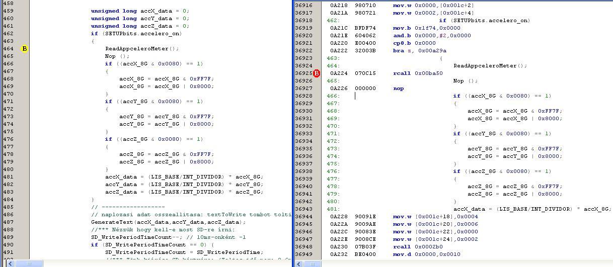

Elárulná nekem valaki hogy mi alapján döntött úgy az MPLAB (8.56) C30, hogy a 466-sortól a 480-ig nem szükséges lefordítani, és értesíteni sem kell róla szerencsétlen lúzert? Mit csinálok ennyire rosszul?
Lenti képen a forrásfájl, és a disassemby listing. Simán fut a program azok a sorok nélkül..
A hozzászólás módosítva: Júl 27, 2013
(#) Sasmadár válasza AZoli hozzászólására (») Júl 27, 2013 / 1
A kihagyott if-ek soha nem lesznek igazak, ezért optimalizálhatta ki a fordító.
"Valami" & 0x80 értéke vagy 0 vagy 0x80, soha nem lesz 1.
(#) AZoli válasza Sasmadár hozzászólására (») Júl 27, 2013 /
Köszi, valóban nem lehetnek igazak, de legalább egy warningot dobhatott volna.. ráadásul ki van kapcsolva az optimalizáció.

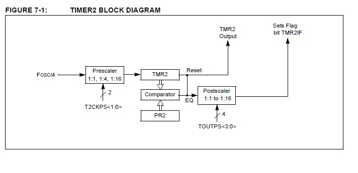

Pwm módban ugye a tmr2 ki van egészítve egy két bites számlálóval amit fosc léptet. Elérhető ennek az értéke valahol? Készül a félszoftveres pwm
(#) mrobi válasza moltam hozzászólására (») Júl 27, 2013 /
Mire gondolsz? A blokk diagramon nem látok ilyet.
Amúgy ez miért kellene? Alacsony a PWM frekvenciája? Én úgy növeltem meg, hogy mielőtt kiléptem a megszakításból a TMR2 regisztert feltöltöttem egy adott értékkel. Ezzel el lehet érni, hogy hamarabb jöjjön a megszakítás.

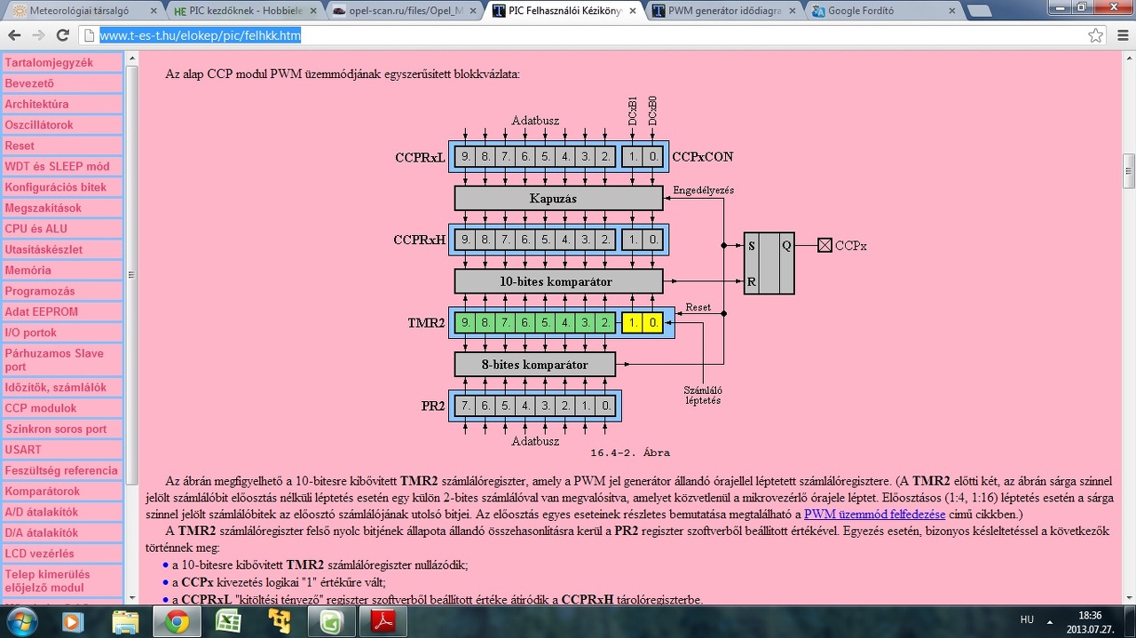

(#) moltam válasza mrobi hozzászólására (») Júl 27, 2013 /
"Az ábrán megfigyelhető a 10-bitesre kibővített TMR2 számlálóregiszter, amely a PWM jel generátor állandó órajellel léptetett számlálóregisztere. (A TMR2 előtti két, az ábrán sárga színnel jelölt számlálóbit előosztás nélküli léptetés esetén egy külön 2-bites számlálóval van megvalósítva, amelyet közvetlenül a mikrovezérlő órajele léptet" Trisiot bemenetnek állítva akarom a kimeneti flipflopot kiváltani egy változóval, így rendelkezésre állna nekem egy belső pwm jel, amit bármely gpiora kitehetek. Nagyon rossz ez a linkbeszúrás ablak. Ha vágólapra másolom a linket, nem tudom a felirathoz bemásolni az idézetet mert nem engedi, még másik böngészőablakból sem.
Azt ha el is érnéd nem tudnál vele mit kezdeni. Gondolj csak bele. Az a számláló két bites. Tehát 4 órajel ciklus alatt megtelik. A pic 4 órajel ciklus alatt hajt végre egy utasítást. Tehát ha te azt el is érnéd, mindig ugyanazt az értéket olvasnád ki!
Hát sajnos igazad van De belegondolva megoldható simán úgy is, hogy nem használom azt a két bitet.
