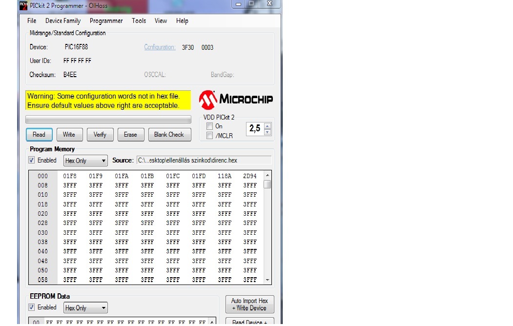

Sziasztok! Segítséget szeretnék kérni! Megépítettem ezt:Bővebben: Link Innen Bővebben: Link letöltöttem a csomagolt filet majd kicsomagoltam és a hex filet be akartam tallózni a PICkit 2-be és kaptam egy ilyen üzenetet mint a képen látható. Mit kell tennem?

(#) kissi válasza vladcepes hozzászólására (») Okt 18, 2013 /
Azt mondja, hogy a konfigurációs biteket nem tartalmazza a hex file és ellenőrizd, hogy megfelelőek-e a beállítások ( ez mondja meg, hogy milyen oszcillátort használsz, kell-e kódvédelem, stb. )! Ha nem az áramkörnek megfelelő, akkor nem fog működni! Ha értesz hozzá, akkor ellenőrizd le,ill. állítsd be, ha nem, akkor írj a szerzőnek, hogy rakjon fel egy konfig beállításokat is tartalmazó hex-et!

Várj egy picit !
(#) kissi válasza kissi hozzászólására (») Okt 18, 2013 /
Nézd meg ezt ( várom az eredményt! ) !
proba_1.hex
(#) vladcepes válasza kissi hozzászólására (») Okt 18, 2013 /
Ez föl ment rá. A kijelzőn viszont még semmi,de azt majd holnap(mármint ma) ellenőrzöm hogy hol nem kap érintkezést. Köszönöm még egyszer. Majd jelzem a fejleményeket. Üdv!
OK, ez az eredeti hex-ben lévő beállításokkal megy, nem tudom, a PK2 szoftvere miért nem ette meg, én az MPLAB-ba importáltam, majd exportáltam Neked ...!
