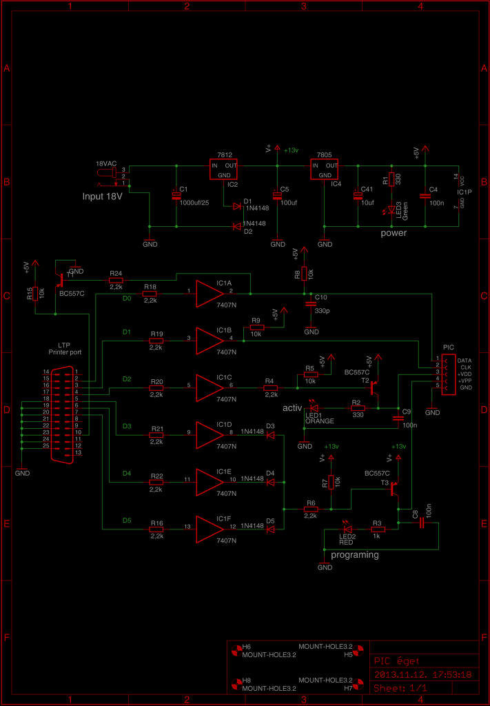

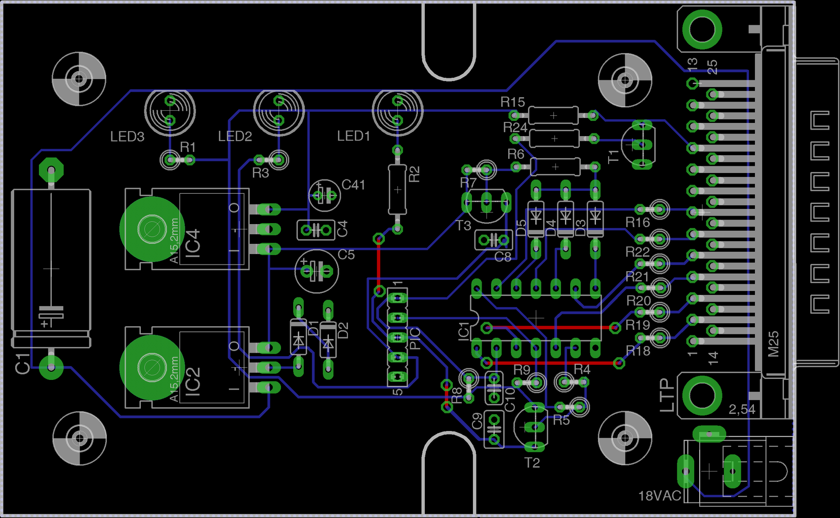

Üdvözlet mindenkinek.
Lenne egy kis problémám egy LTP portra épített kapcsolással amit most fejeztem be és a táp ráadása után a zöld és melette a piros LED világít folyamatosan miközben a C1 kondenzátor és a 7805 IC eléggé melegszik.A tápom üresen 20 v ot ad le az lehet esetleg gond?
Köszönet előre is!
(#) eSDi válasza lionsec hozzászólására (») Nov 19, 2013 /
Ha C1 melegszik, akkor azt bizony fordítva ültetted be! A stabilizátor ekkora bemenő fesz miatt természetesen melegedni fog, de túlzottan nem szabad neki. Meleg, de nem égeti oda az ember ujját. A zöld az világítani is fog, mert az a táp meglétét jelzi, a piros pedig az égetőfesz bekapcsolását jelzi és valószínűleg azért világít, mert nem indítottad el és nem állítottad be az égetőprogramot. Először a programot indítsd el, majd állítsd be és csak ezután adj rá tápfeszt. Ha megvan, akkor multiméterrel teszteld le a program segítségével, hogy jól kapcsol e. Csak ezek után próbáld ki élesben, mert ha valami nem jó, akkor könnyen tönkre is mehet a PIC.
(#) lionsec válasza eSDi hozzászólására (») Nov 19, 2013 /
Tehát először a programot nyissam meg állítsam be a lábak bemeneteit és ha ez megvan akkor adjam rá a táp feszt a panelra?De a panelt összedughatom a géppel nem? Melyik program jó kezdésnek? Most ismerkedem az égetéssel és mivel hobbi szinten foglalkozom gyengeárammal ezért van mikor megakadok sajna. A kondit néztem jól van beültetve hacsak nem azért melegedhet mert 25 v-os a kondi és 20 v megy be.
(#) lionsec válasza lionsec hozzászólására (») Nov 19, 2013 /
Lehet h butaságot mondok de nem lehet az a probléma,hogy a 7805 melegszik ,hogy 12v megy rá a bemenetére?Én kicsit sokallom és jelentősen melegszik lehet h máshogy kéne a táprészt megoldani esetleg LM317?
(#) Pali79 válasza lionsec hozzászólására (») Nov 19, 2013 /
12V-től nem melegszik egy 7805-ös, épp most barkácsoltam és is ilyen stabkockával, valamivel több mint 28V megy rá és semmi baja. Valami túlterheli, alkatrész polaritás vagy zárlat lesz szerintem.

(#) eSDi válasza lionsec hozzászólására (») Nov 20, 2013 /
Igen, rá kell dugni a gépre. A 25V-os kondi nem melegedhet 20V-ról, de még 25V-ról sem. Milyen tápegységet kötötél rá? Amúgy szerintem ez egy feleslegesen túlbonyolított kapcsolás. Én inkább erre szavaznék, ez biztos, hogy működik: Bővebben: Link, megépítettem.
Én ezt a programot ajánlanám hozzá: Bővebben: Link az "PIC égető program letöltése" résznél találod.

(#) Prendick válasza lionsec hozzászólására (») Nov 20, 2013 /
Ugye az a 18VAC a kapcsolási rajzon csak elírás?
