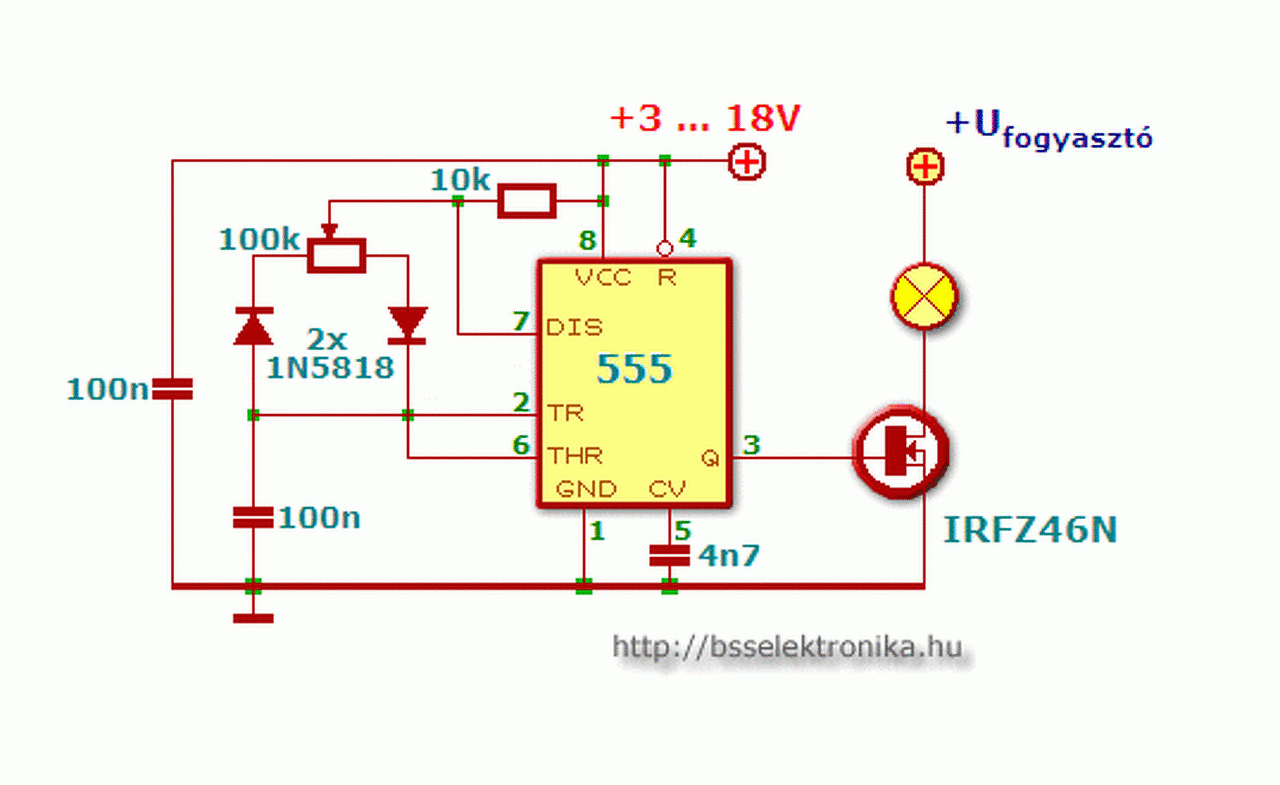

Segítségeteket kérném két dologban. Inkább hardveres dologról van szó. Azt megírom előre,hogy a C és társi nyelv nekem magas. Programozni csak a Parsic segítségével tudok,ami már egész jól megy.
Az első: Mint kiderült a PWM modulban a frekvenciát nem lehet változtatni,mert az függ a pic timer-étől,ezért eléggé sípol a motor. Mondták,hogy mit hogy állítsak át az asm-ben,de akkor elmegy a pic időzítő része is,ami nekem fontos lenne,hogy nem menjen el.
A kérdésem az lenne,hogy hogy lehetne a csatolt kapcsolást úgy illeszteni a pic PWM kimenetére,hogy az 555 frekije menjen rá a motorra és ne a picé. Esetleg valami optocsatolóval?

(#) Pali79 válasza Peticilin hozzászólására (») Dec 1, 2014 /
„Mondták,hogy mit hogy állítsak át az asm-ben,de akkor elmegy a pic időzítő része is,ami nekem fontos lenne,hogy nem menjen el.”
A ferki három dologtól függ: 1. oszcillátor freki, 2. Timer előosztásától, 3. PR2 regiszter értékétől. Ha a timert használod másra és az oszcillátor ferki is fix akkor csak a PR2-vel tudsz mahinálni.
Egyébként a PWM a Timer2-öt használja, a kisebb PIC-ekben is van legalább még kettő másik. Nem tudom milyen egyéb feladatokat szánsz neki, de szerintem van még lehetőség.
(#) Peticilin válasza Pali79 hozzászólására (») Dec 1, 2014 /
A oszcillátor freki 4Mhz rezonátor lesz. Igen,ezeket írták nekem is,de ha jól emlékszem a Timer és a PR2 összefüggenek egymással. Meg az az igazság, én a pic-be nem szívesen nyúlnék bele. Mint írtam is az nekem ismeretlen rész. Esetleg az 555 -el való összekapcsolásra tudnál javasolni valamit?
Arra sajnos nem. Analógban még annyira sem vagyok otthon, mint a digitálisban. Egyébként miből gondolod, hogy ezzel nem fog sípolni? Ahogy néztem a leírásokat a kitöltési tényező változtatásával nő a freki is. Tehát alacsony fordulatnál valószínűleg ezzel is sípol majd. De van 555-ös topic is, talán ott tudnak jobbat tanácsolni.
Az 555-öst már megépítettem és szépen működik. Ott is sípol,de nem vészesen. Mértem a frekit. 555-ön 130 és 200 Hz körül van,a picnél meg 3906 Hz fixen.
Köszi a segedelmet. Akkor írok az 555-be is.

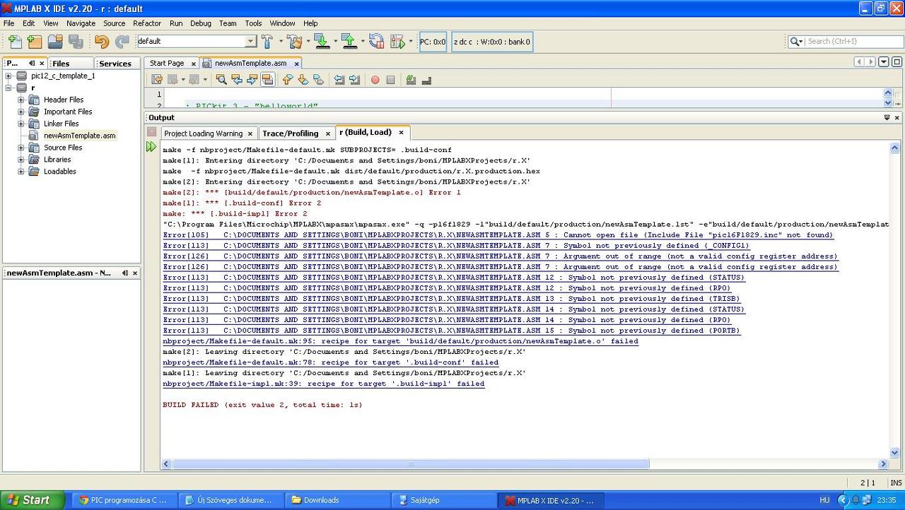

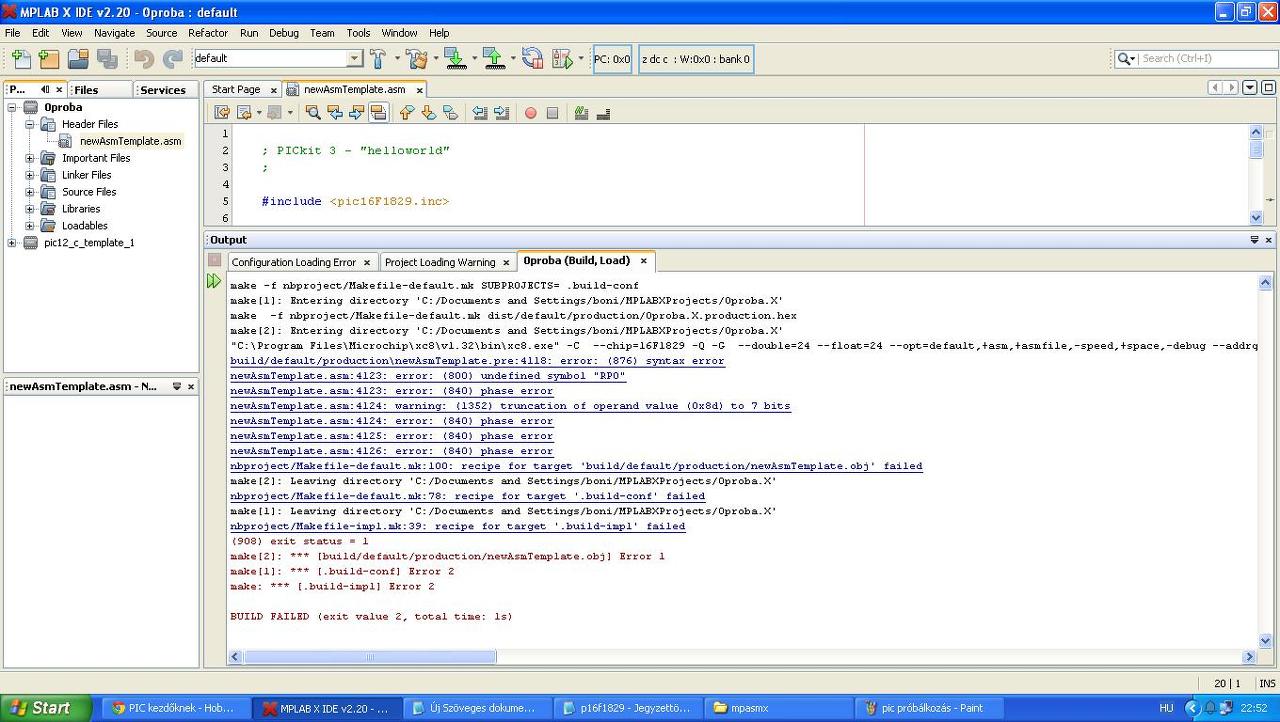

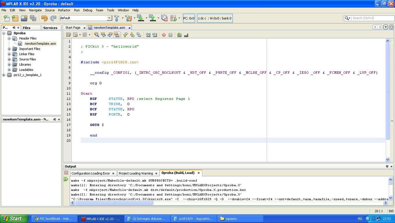

Ma kezdtem el a PIC-ekkel foglalkozni tehát teljesen kezdő vagyok. Pickit3+demo kártyával+pic 16f1829 -el ennek a videónak az alapján megpróbáltam világításra bírni a ledet, de a program megírásánál gondok akadtak (képen látszik).
A Build Main Project gombra nyomva ez történt. Hol rontottam el?
(#) nedudgi válasza erdiboni hozzászólására (») Dec 3, 2014 /
Nincs beállítva a projektben, hogy MASM kellene a fordításhoz. Az XC8 nem tud mit kezdeni egy .asm programmal.
Nem tudom. Nem használom az MPLab X-et. Gondolom, a projekt tulajdonságai körül kell keresgélni.
(#) erdiboni hozzászólása Dec 3, 2014 /
XC32 megbirkózik vele?
MPASM. Minden XC kezdetű "C" nyelven írt programot vár.

(#) edison14 válasza erdiboni hozzászólására (») Dec 3, 2014 /
Rossz az include file neve pajti
  1. #include  <p16f1829.inc>
Írd oda ezt ezzel már működnie kellene.
Javul! Van olyan fájl, hogy "pic16F1829.inc"?
Még mindig ugyan az a baja!
Mindig a 7. vagyis a config sorral van baja
Próbáld meg így:
MXPLABX - WINDOW menü - PIC Memory views - Configuration bits
Miután beállítgattad azután kattints a generate source code to output-ra és másold be a generált kódot a programodba amit beírtál configot pedig töröld ki.
(#) erdiboni hozzászólása Dec 4, 2014 /
Na ez megvan. Már csak az RP0 -val van baja .
Error[113] C:\DOCUMENTS AND SETTINGS\BONI\MPLABXPROJECTS\R.X\NEWASMTEMPLATE.ASM 15 : Symbol not previously defined (RP0)
