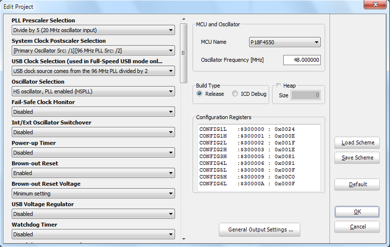

(#) matheattila válasza DJozso hozzászólására (») Nov 24, 2014 /
Először is egy kis korrekció: nem microC hanem mikroC
Itt egy példa a beállításokra, 20MHz-es kvarc mellett beállítjuk a proci frekvenciáját 48MHz-re.
Az első négy sor foglalkozik az órajellel.
Elsőnek a PLL-t említeném meg, ugyanis annak egy 4MHz-es bemeneti órajelre van szüksége amiből majd előállít 96MHz-et.
Ahhoz, hogy a PLL 4MHz-et kapjon, a külső kvarcot le kell osztani a megfelelő értékkel, ez estetben 20 (kvarc) / 4 (PLL) = 5 (előosztó), így az első beállításnál az 5-öst kell kiválasztani.
Mivel a procinak max 48MHz-es lehet az órajele így azt a 96MHz-et le kell osztani, erre szolgál a második beállítás, itt megint többféle utóosztást lehet beállítani, de mi használjuk a lehető legnagyobb frekit ami 96MHz PLL /2.
Az USB-nek megint elő kell állítani a 48MHz-et, amit lehet az előbbi PLL/2-ből vagy egy 48MHz-es bemeneti frekiből, jelen esetben egyszerűbb a PLL/2-t használni, ezt találod meg a harmadik beállításban.
A negyedik beállítás a bemeneti frekvenciatartomány és frekvenciaforrás kiválasztására szolgál, adatlapban mindent megtalálsz róla, 20MHz-es kvarc esetén HS oscillator-t kell választani és a PLL bekapcsolásához még kell a PLL enable is, ebből lesz a HSPLL
Egy megjegyzés: kicsit lennebb a beállításokban találsz egy olyant, hogy PORTB A/D, azt állítsd Disable-re, ezzel a PORTB is digitális lesz, sok fejtöréstől megkíméled magad ezzel
Szerk:
Jobb oldalon az Oscillator Frequency a proci órajele és nem a kvarcé! Így jelen esetben 48MHz.

(#) DJozso hozzászólása Nov 24, 2014 /
Kedves mindenki! Elsősorban köszönet mindennemű segítségért. Örömmel jelentem a ledes projektem elkészült és működik. Alapvetően 2 baklövés volt. Az egyik, hogy a kvarc frekvenciáját egy az egyben beírtam a cpu frekijének, ami nem igaz, mert mint don_peter példájából az 48Mhz lesz. Egyébként az Ö beállításait el is mentettem sémának a nevére, így mindig tudom a helyes alapkonfigot. Az első elgondolkodásomat matheattila okozta a hozzászólásával, majd újra olvastam a hozzászólásokat, és akkor esett le nekem is, hogy rajtam kívül mindenki a cpu sebességről hadovászik, csak én vagyok másik városban... Ezt helyrerakva, sem lett az igazi, ugyanis össze vissza kezdett villogni a led, majd hosszas mérések árán rájöttem, hogy a pic betápjában a 7805 stabilizátor is szarakodott (terhelésre leesett a feszültsége), ezt kiszedve az áramkörből, és az égetővel betáplálva az ICSP-n keresztül azonnal 1s lett az 1s!!
Nem tudom elégszer megköszöni, már éppen feladtam volna, mikor jött a sok segítség a fórumról. Mindenkinek egy nagy
