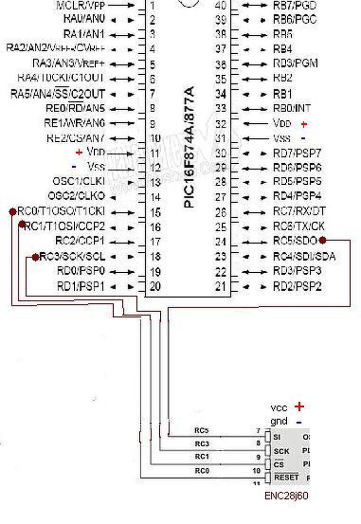

Egy olyan kérdésem lenne , hogy honnan lehet tudni, hogy fut e a mikrovezérlőm?(Pic16f877a) .
Szeretnék egy ledet villogtatni webes felületről , ehhez találtam egy kész , minta kódotBővebben: Link , de nem csinál semmit , nem érem el a felületet a megadott ip címen. (A célállomás nem elérhető üzenetet kapom.)
A picen a táplábakon kívül az enc28j60 modul vezetékeit kötöttem be , semmi mást nem.Ez okozhat gondot szerintetek?
Előre is köszi.
(#) nedudgi válasza lastewer hozzászólására (») Nov 29, 2014 /
Ha az OSC1, OSC2 lábak nincsenek bekötve, az a 877A-nál néha gondot jelent.

nedudgi arra gondolt, hogy kellene a fent említett lábakra egy kvarc és két kondi. Ha nincs a programban megadott konfigurációnak megfelelő kvarc, akkor biza nem megy.
(#) usane válasza lastewer hozzászólására (») Nov 29, 2014 /
Legfőképpen a hozzáértés hiánya.
Na de sebaj, azért vagyunk itt, hogy segítsünk.
Egy mikrovezérlő nem olyan mint egy LED amire tápot adunk és megy. Még ha megvan a teljes kapcsolás akkor sem biztos, hogy után tudod építeni hozzáértés nélkül. A PIC-nek órajel kell, és az adott PIC-ben nincs belső oszci, tehát kell neki pl. kvarc. Az ethernet kontroller sem hiszem, hogy csak tápot igényel. Mindkét csipnek olvasni kéne az adatlapját, mert a belinkelt oldalon én nem látok kapcsolást. De építettek már itt ilyen eszközt, keress rá mondjuk itt.

(#) bbalazs_ válasza lastewer hozzászólására (») Nov 29, 2014 /
Mivel a PIC kezdoknel vagyunk, kerlek nezd el, ha tul szajbaragosra sikerulne.
Szoval a mikrovezerlo egy kis szamitogep, ami megvetel utan meg ures. Ezt eloszor fel kell tolteni, ami altalaban egy rendes PC es egy programozo aramkor segitsegevel tortenik. Nemcsak a programot, hanem az ugynevezett config biteket is bele kell programozni.
Nem tudom, ezek a lepesek megvan-e?
Ha kesz, akkor a futtatashoz kell (ennel a procinal) egy kulso kvarckristaly (ehhez kell ket pici kondenzator is majd), hogy egyaltalan elinduljon (a kollega finom ironiaval erre probalt utalni. Mintha egy kocsiban nem lenne bent a slusszkulcs). A reset lab rendes bekotese is fontos (tapra fel szoktak huzni 8K2 koruli ellenallassal).
Vegezetul, ahogy fent a sarga szovegben latszik, erdemes meg egyeb dolgokat is megfontolni, ezek is zavarhatjak a mukodest (kondik olcsok, nem erdemes sporolni veluk).
(#) lastewer válasza bbalazs_ hozzászólására (») Nov 29, 2014 /
Igen , a hex fájlt , már felprogramoztam a Pic-be , benne van. Táplábak bekötve , mellékeltem egy képet mi szerint kötöttem össze az enc modullal.
Egyenlőre akkor az oscillátor és a kondenzátorok hiánya miatt nem megy. Köszönöm szépen neked is a szájbarágós segítséget
A PIC és az ENC SPI kommunikációval beszélget, az SDI jel kimaradt (a rajz szerint). Így a PIC nem értesül arról, hogy az ENC valamit akar közölni.
(#) lastewer válasza nedudgi hozzászólására (») Nov 29, 2014 /
Igen , az enc so lába nincs bekötve . Bekötöm akkor , köszönöm

(#) don_peter válasza lastewer hozzászólására (») Nov 29, 2014 /
Az a baj, ha az alap kapcsolásban sincs bekötve az SDI mármint azon ahonnét a programot letöltötted, akkor ez csak egyoldalú kommunikációra lesz alkalmas mert ezen elven haladva a PIC-be égetett programban sem lesz benne a jel fogadása..
Mintha, ha írtam volna már erre, hogy ez egy ingoványos talaj..
(#) lastewer válasza don_peter hozzászólására (») Nov 29, 2014 /
Ahonnan letöltöttem a programot , ott a forrás fájl is amiből fordítva lett . Ezt csak azért nem kötöttem be , mert ehhez azt a kapcsolási rajzot használtam ami itt van az oldalon Ezt
Ebben pont be van kötve az SDI és SDO is
Ha megnézed akkor RC4 - SDI a 74HCT080N szintillesztőre megy majd onnan tovább a ENC28J60 chip-be..
Igen , de abban a cikkben azt írták hogy azt a szintillesztőt el lehet hagyni , tehát ha jól gondolom akkor simán mehet a pic lábára.
Igen, de nem ez volt a lényeg.
RC4 - SDI mehet közvetlen az ENC28J60 6. SO lábára..
Állítólag abban a kapcsolásban nem szükséges a szintillesztés..
