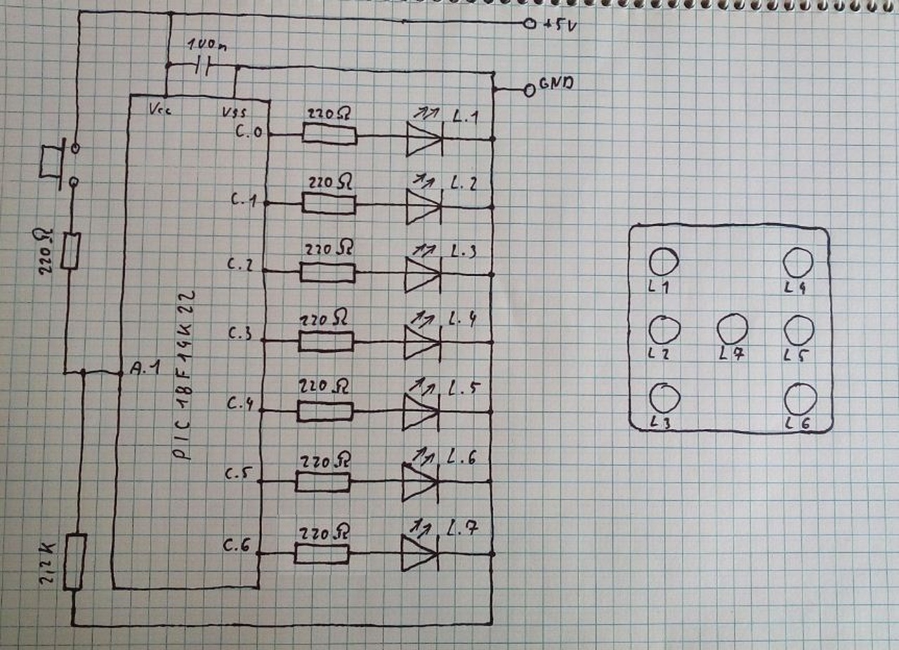

(#) sonajkniz válasza -Bandi- hozzászólására (») Márc 7, 2015 /
Nos amint ígértem, készítettem egy kis progit, kellően kikommentelve.
Az álltalam favorizált microkontroller a PIC18F14K22. Tehát a program is erre van írva, valamint a mellékelt mórickarajz is erre vonatkozik. Ha mást használsz, az adatlap segítségével igazítsd hozzá!
Itt a program:
  1. ;**************************************************************************

(#) benjami válasza sonajkniz hozzászólására (») Márc 7, 2015 /
Nagyon nem elemeztem végig, de az fontos, hogy a nyomógomb megnyomásának lekérdezési sűrűsége és TIMER2 6 lépésének ideje ne legyen egymás egész számú többszöröse. Szélsőséges esetben akár mindig ugyanazt a számot kaphatod, ha ez a két idő megegyezik.
(#) sonajkniz válasza benjami hozzászólására (») Márc 7, 2015 /
A TIMER2 folyamatosan megy. Ezért a gombnyomás véletlenszerűsége egyfelől a gomb lenyomójától, másfelől a lenyomott gomb pergésétől egyaránt függ, mivel a lekérdezés nem akkor következik be amikor lenyomod a gombot, hanem amikor elengeded, és a pergés nagy biztonsággal megszünt. Így az álltalad felvázoltaknak kicsi a valószínűsége.
(#) nedudgi válasza sonajkniz hozzászólására (») Márc 7, 2015 /
Próbáld meg azt, hogy a kontrollert a lehető legnagyobb órajellel járatod. A TIMER2 PR2 regiszterét állítsd be a legnagyobb érték-1 értékre, tehát legyen 5. A TIMER2 mindenféle előosztás nélkül fusson - tehát a lehető legnagyobb sebességen. Ilyenkor a TMR2 regiszter értéke 0-5 között változik, eggyel növelve megkapod az 1-6 számokat.
A gombnyomás első jelére kiolvasva a TMR2-t elég jó közelítéssel kapsz véletlenszámot.
(#) sonajkniz válasza nedudgi hozzászólására (») Márc 7, 2015 /
Amint látom, te sem nézted át a progit. Direkt van benne egy látványefekt, hogy egy darabig vibrálnak a ledek, mielőtt beáll a végeredményre. A vibrálás ideje is véletlenszerű. 1 villanástól 240-ig. Ráadásul 0x10 értéke az előzőröl indul, tovább növelve a véletlen lehetőségét.
(#) benjami válasza nedudgi hozzászólására (») Márc 7, 2015 /
Pont ezt írtam, hogy nem biztos, hogy ez a megoldás a jó. Ha a TIMER2 max órajelen jár, és a gomblekérdező hurok is pont 6 utasításciklusig tart, mindig ugyanazt a számot fogod kapni.
Igen.
"nedudgi" elvét követve, és a gomblenyomás pillanatában olvasva ki a timert, valóban ez történne.
Ezért nem így működik a program.
Az, hogy csak később olvasod ki a timert nem jelent semmit ha ez fix idővel később történik meg (olyan mint ha egy fix értéket még hozzáadnál). Én lassítanám a TIMER2-t, egy 8-as osztással. A felső gombérzékelési ciklus során 3-al nő meg TIMER2 értéke minden ciklusban. Ez olyan mint ha a dobókockád csak 2 érték között ugrálna. Az alsónál 5-el nő, ez jobb. Ha 8-as osztást raksz bele, akkor bármelyik érték hozzáadódhat.
A hozzászólás módosítva: Márc 7, 2015
Oké, csak az a baj TIMER2-vel, hogy csak 4-es és 16-os előosztóval rendelkezik. Melyiket válasszam?
Akkor ki kell próbálni a 16-ost. Akkor is bármelyik számlálóállásnál esélyed van kiugrani a gombfigyelő ciklusból.
Rendben! Kipróbálom.
Megcsináltam, de csak azt értem el vele, hogy több lett a rövidlefutású "gurulás". Más változást nem észleltem.
