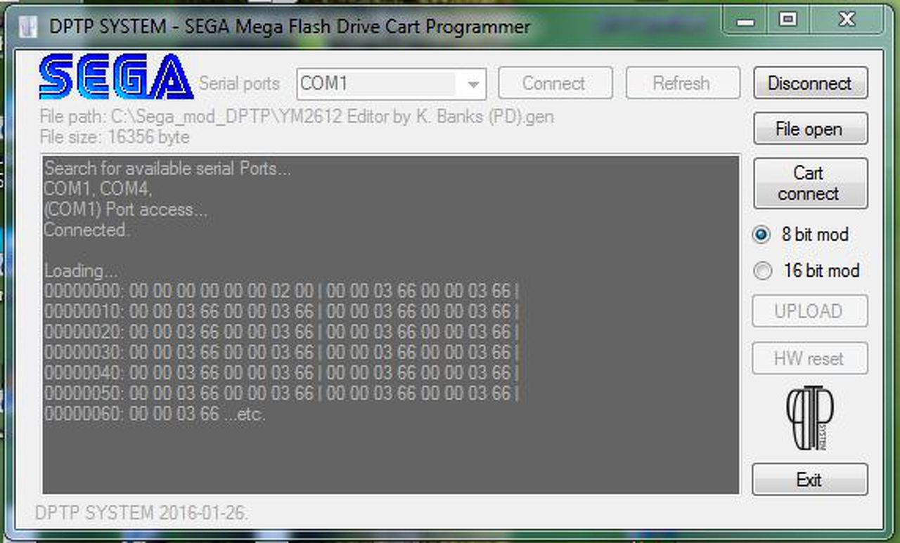

(#) don_peter hozzászólása Jan 30, 2016 /
Uraim, amikor a PIC beállításainál megadom a SPBRG regiszternek a kiszámolt számot az azt jelenti, hogy az USART vagy is a sebessége 9600 Baud Rate lesz?
18F442 + 10MHz kristály + PLL == elvileg 40MHz
  1. //Baud rate kiszámolása
  2.         /*((FOSC/Desired Baud Rate)/64) – 1
  3.         = ((40000000/9600)/64) – 1
  4.         = 64*/
  5.         SPBRG = 64;
A kérdés azért született meg bennem mert olyan mint ha valami nem stimmelne a beállításaimmal.
A mostani projektemnél, USART-on keresztül küldenék adatokat a PIC-nek, de egy 16Kb-os adattal elkínlódik 21mp-ig.
És akkor ezt már egy nagyon sok kísérletezés eredménye ként sikerült kicsikarnom, úgy, ogy extra műveleteket a PIC nem is végez közben.
A hozzászólás módosítva: Jan 30, 2016

(#) nedudgi válasza don_peter hozzászólására (») Jan 30, 2016 /
Mi az akadálya a nagyobb sebességnek?
(#) don_peter válasza nedudgi hozzászólására (») Jan 30, 2016 /
Egyelőre nem tudom mi az akadálya, de csak ennyire képes most.
PIC18F442 a PIC amire fejlesztek és a nyák elvileg most már legyártás alatt van, így az fix.
Az adatküldés folyamata a következő képen működik.
PC-és progit írtam ami USART-on küldi byte-onként az adatot PIC-nek:
1. PC adat küldés PIC-nek
2. PIC adat fogadásának vissza igazolása (adat küldés PC-nek)
3. PIC feldolgozza az adatot
4. PC várakozik PIC visszaigazoló adatra
5. Ismétlés az elejétől.
Ezzel egy 16356 byte-os adatot 21mp-alatt dolgoz fel a PIC ami baromi sok ahhoz képest, hogy mondjuk egy 8Mbit-es adatot kellene feltölteni.
Vagy valamit rosszul csinálok.

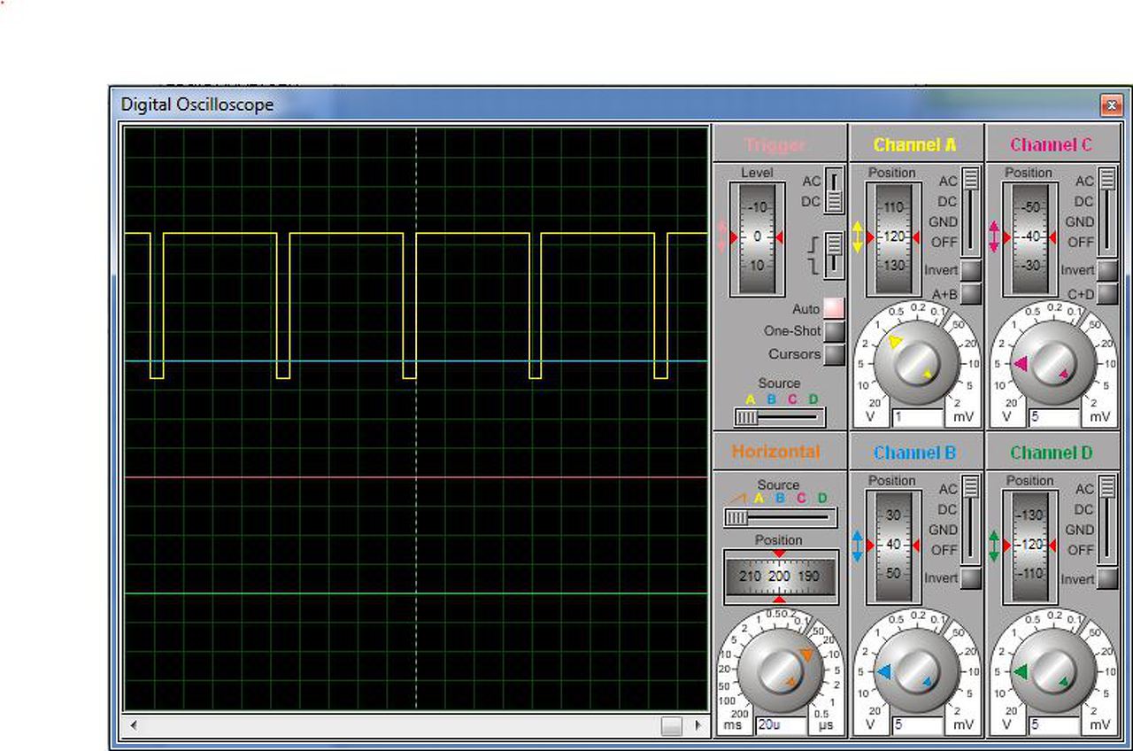

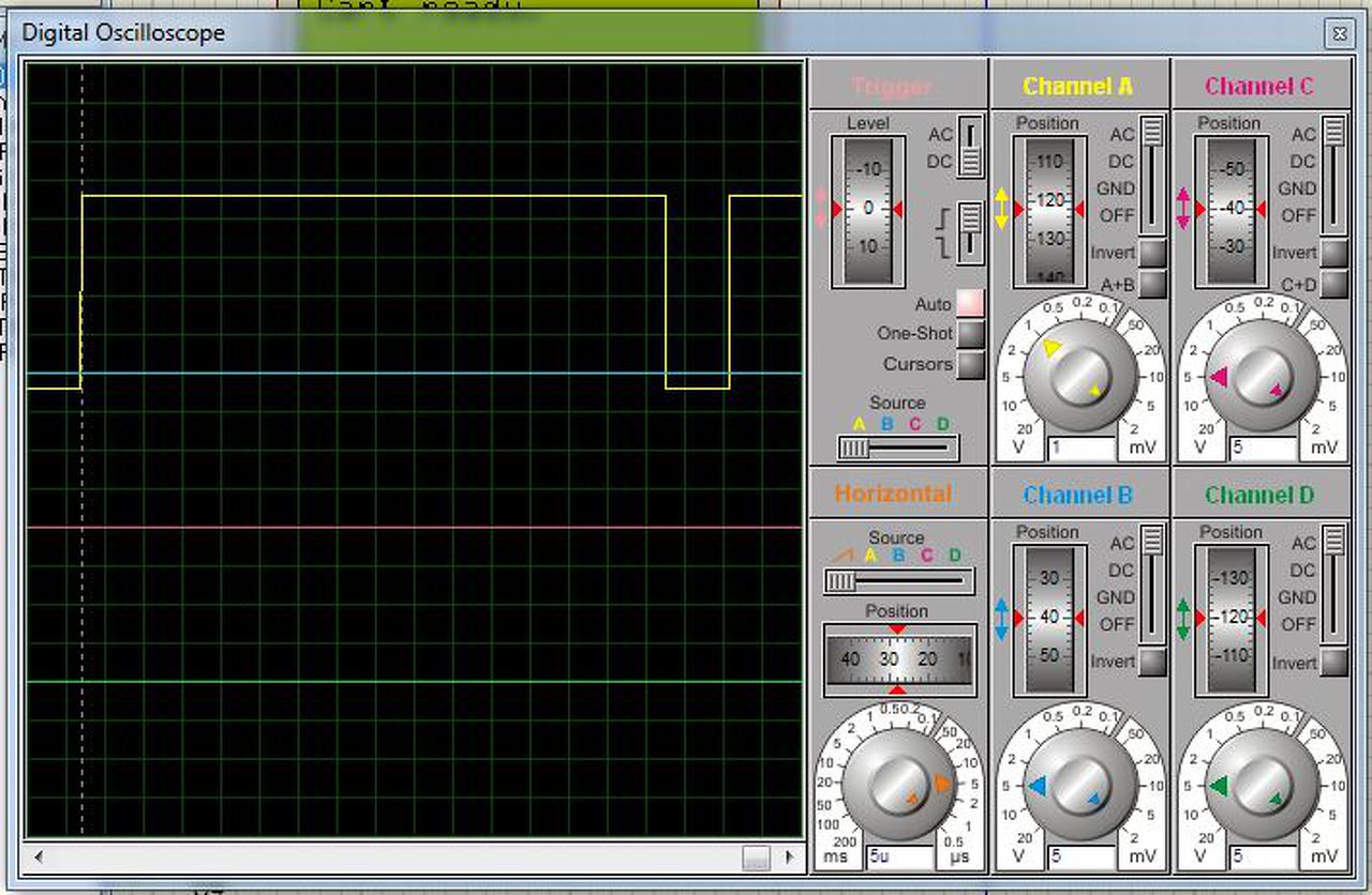

(#) don_peter válasza bbalazs_ hozzászólására (») Jan 30, 2016 /
Amit most csatoltam az megy PIC-ből a PC-s program felé.
Ekkor tökéletesen működik, de ha PC-ről küldöm az adatot PIC-nek és ezzel a kódrésszel fogadom majd nyugtázom:
  1. while(1){
  2.                         while(PIR1bits.RCIF);
  3.             RCSTAbits.CREN = 1;
  4.                         while(!PIR1bits.RCIF);
  5.                         result = RCREG;
  6.                         TXREG = 0xff;
  7.                         while(!PIR1bits.TXIF);
  8.                 }
Akkor pár jel után megszakad a folyamat.
PC csak akkor küld jelet, ha PIC is küld neki és persze ez fordítva is.
Azt hiszem a PIC téveszt, de nem tudom miért.
PC-és programból így néz ki:
  1. byte[] buffer = new byte[1];
  2.                     buffer[0] = 0xff;
  3.                     while (a < 1) {
  4.
  5.                         serialPort1.Write(buffer, 0, 1);    // PC küldi az adatot
  6.                         serialPort1.Read(buffer, 0, 1);    // Vár PIC-re hogy jöjjön az adat
  7.                     }
Hardveresen, hogy tudom beállítani, hogy okozzon megszakítást ha érkezik jel?
Tudnál ebben segíteni?
Kipróbálnám ezt is, hátha megoldja a gondot.

(#) bbalazs_ válasza don_peter hozzászólására (») Jan 31, 2016 / 1
Adatlap. Idezem:
3. If interrupts are desired, set enable bit RCIE.
5. Enable the reception by setting bit CREN.
6. Flag bit RCIF will be set when reception is complete
and an interrupt will be generated if enable
bit RCIE was set.
Te nem ebbol dolgozol?
C-ben nem tudok segiteni, de ahogy latom nincs torolve az IF (interrupt flag), amit szerintem meg kellene tenni.
(#) Hp41C válasza don_peter hozzászólására (») Jan 31, 2016 / 1
Sokszor leírtam már:
Vétel: Folyamatos vétel, RC megszakítást beállítani, vételi hibát lekezelni, a vett adatot egy vételi bufferbe írni. Adás: A TX megszakíáts az adási bufferből veszi ki a soron következő adatot és beírja a TXREG -be. Ha nincs adat a TX megszakítást tiltja.
A fő program a vételi buffert figyeli, ha ven benne adat kiveszi és feldolgozza, a választ az adási bufferbe írja és engedélyezi a TX megszakítást.
Melyik szimulátort használod?
bbalász: Az RCIF és a TXIF automatikusan törlődik (náhány utasítással később) a RCGER kiolvasása ill. a TXREG írása után.
