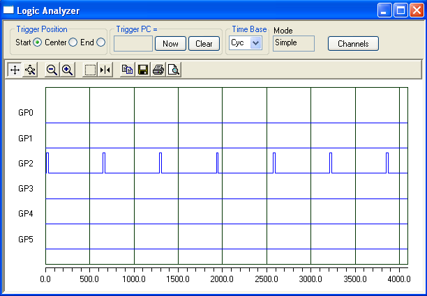

(#) icserny válasza kutyu001 hozzászólására (») Feb 6, 2011 /
Ezt csak úgy lehet értelmesen szimulálni, ha drasztikusan lecsökkenti az ember a késleltetéseket. Mellékelek egy olyan változatot, amelyik egymilliószor(!) gyorsabb. Csak össze ne keverd a korábbival!
A hosszabb késleltetés még ebben is túl sok, ezért a movlw 0x44 helyett írj pl. movlw 0x01-et.
(#) kutyu001 válasza icserny hozzászólására (») Feb 6, 2011 /
Valami WDT hibát ir ki....
Gyorsabb, de tényleg pontosan 24óra van a két bekapcsolás között?
Bocs, kimaradt a __config 0x31f4 sor, ami letiltja a watchdog-ot!
„Gyorsabb, de tényleg pontosan 24óra van a két bekapcsolás között?”
Mármint az eredeti változatban (blink1.asm és hex)? Biztosan nem lesz pontos. A PIC belső órája eleve pontatlan.
Igen az eredeti változatban, és aTe általad irtban is.
Mennyire lehet pontatlan?
A pontatlanság a hőmérséklettől kezdve sok mindennek a függvénye. Mindesetre negyedórás nagyságrendű pontatlanság is elképzelhető.
