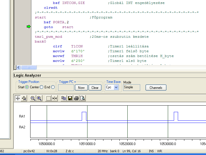

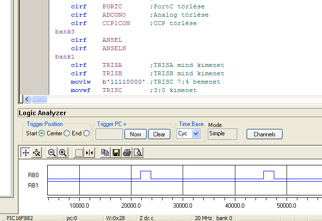

(#) szitko hozzászólása Feb 6, 2011 /
Próbáltam írni egy szervó működtető progit. A timer1 megszakítást használva (ahogy Foxi63 javasolta), de van egy kis gondom.
Nem tudom, hogy miért nem megy a progi, ha a főprogramban bekapcsolt prot azonos a megszakításban lévő portal. Ha pl. a megszakítás kimeneti portja PORTA,x és a főprogi is PORTA,x akkor nem megy, de ha valamelyik feladat más portra kerül (PORTB,x), akkor minden jó és szépen megy.
servo.asm

(#) trudnai válasza szitko hozzászólására (») Feb 6, 2011 /

(#) szitko válasza trudnai hozzászólására (») Feb 6, 2011 /
Ha mind a két kimenet (főprog.ki és a szervó) a PORTB-n van nem megy a megszakítás, de ha átrakom a PORTA, PORTC-re ott megy. Vagyis a PORTB-n nem megy a Timer1 megszakítás. Közben nézegetem a 16f882 adatlapot mert valami configurációs probléma van, csak nem tudom, hogy mi.
Ja ertem mar -- a megszakitasod attol meg bejon, csak elfelejtetted az ANSELH-t is kinullazni az inicializalasnal...
Köszönöm. Közben megtaláltam Én is. Még azt szeretném kérdezni, hogy ezt a megszakítást meg lehet csinálni ugyanígy a tmr2 vel is? A tmr1-et szeretném másra használni.
