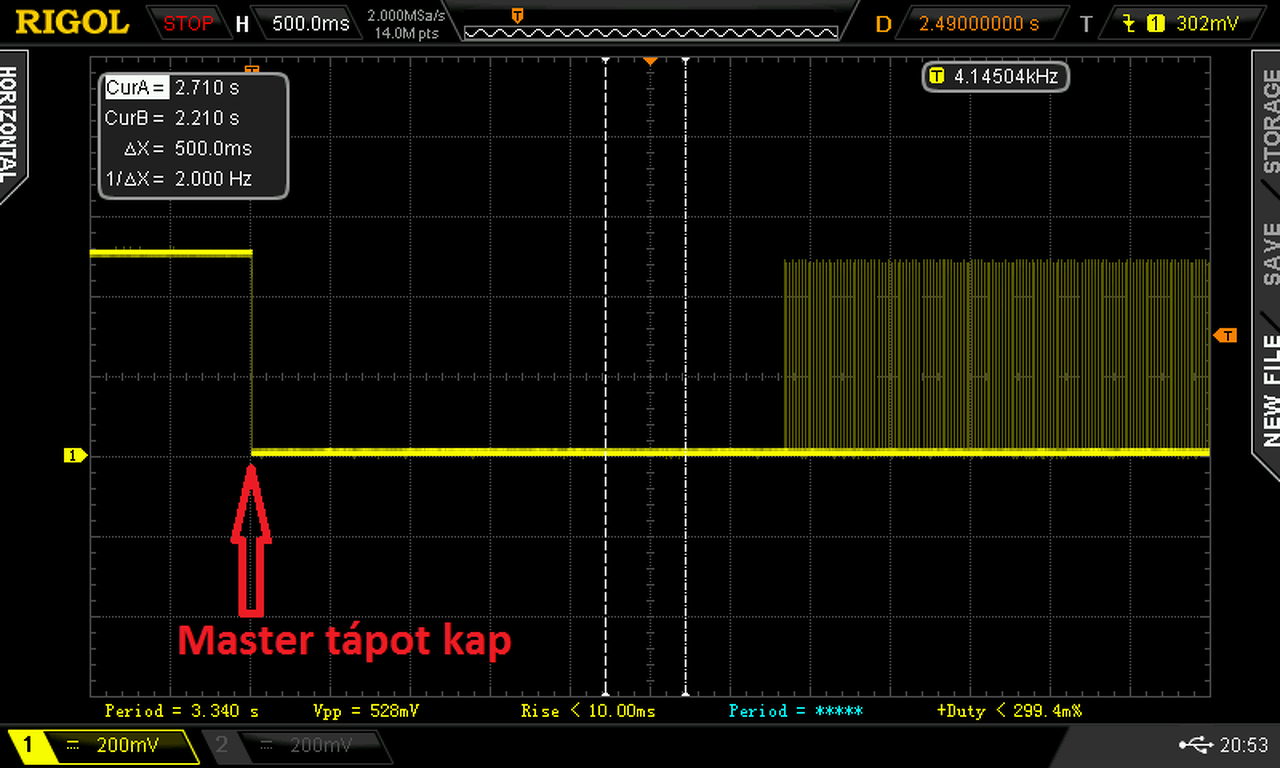

(#) ativagyok hozzászólása Feb 22, 2017 /
Két PIC közötti SPI kommunikációval akadt gondom: Ha a Slave-ként konfigurált eszköz hamarabb kap tápot a Master-nél, akkor képtelenek kommunikálni. A kép PIC galvanikusan külön tápon van, a kommunikációs csatorna optocsatolóval le van választva.
Ha a master hamarabb indul, semmi gond nincs.

(#) icserny válasza ativagyok hozzászólására (») Feb 22, 2017 / 1
Az nem oldja meg a problémát, ha bekapcsoláskor a slave addig nem engedélyezi az SPI-t, amíg a Slave Selectnek használt lábon nem érzékel magas szintet? Vagy mi okozza a problémát?
(#) ativagyok válasza icserny hozzászólására (») Feb 22, 2017 /
Azt elfelejtettem említeni, hogy Slave Select nélküli üzemmódban használom.
SSPM=0101 = SPI Slave mode, clock = SCK pin, SS pin control disabled, SS can be used as I/O pin
Csak egy Slave van a buszon.
A hozzászólás módosítva: Feb 22, 2017

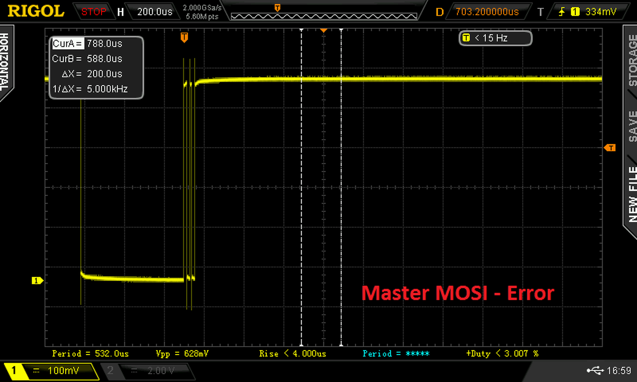

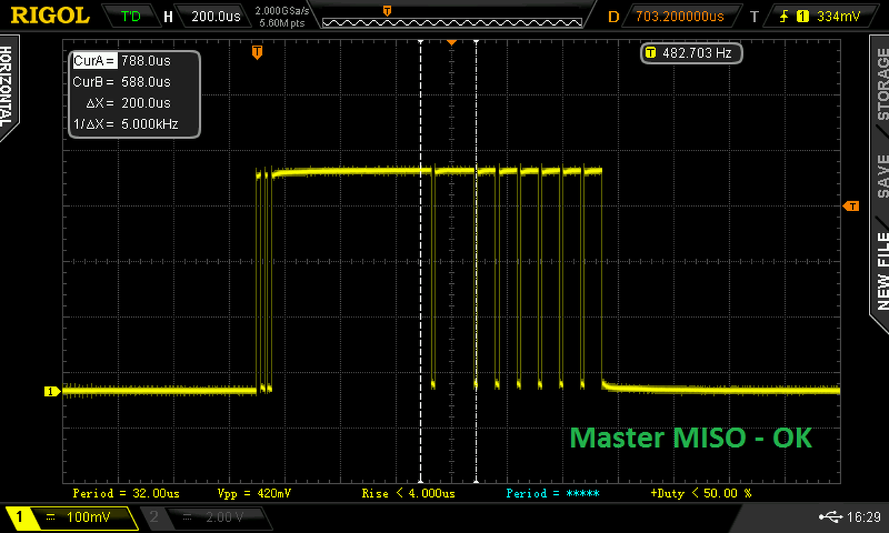

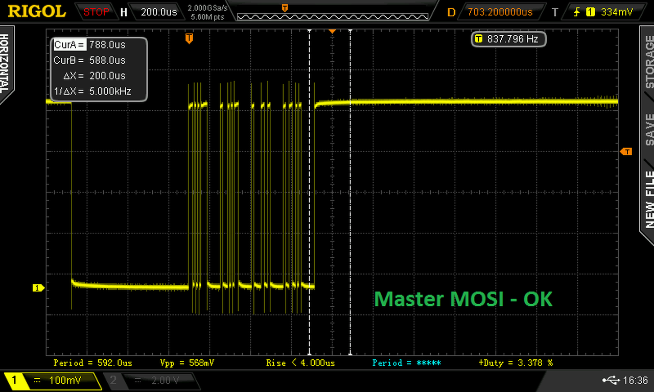

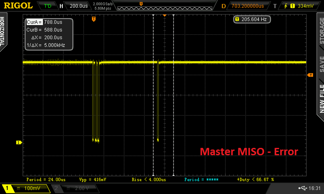

Csatolok oszcilloszkóppal rögzített képeket a hibás, és a jó állapotokról a Master Data in és Data out lábán, hátha előrébb jutunk vele.

(#) pajti2 válasza ativagyok hozzászólására (») Feb 24, 2017 /
Nem ott keresed a hibát, ahol van
Ha jól értettem az előzőleg leírtakat, a slave-en bekapcsolás után ott a clock vonalon a felhúzó ellenállás. Be kell állnia az órajel vezetéknek stabilan magasra. Ha beállítod a szkóp triggert valahova fél tápra, és leesik a clock jel szintje, amikor bekapcsolod a master-t, azt a tüskét látnod kell a szkóp visszajelzésen. Azt a bekapcsoláskori jelenséget kellene kicsit megszemlélni.
(#) ativagyok válasza pajti2 hozzászólására (») Feb 24, 2017 /
Jól érted...Magas szinten van, de a master bekapcsolásakor 0 lesz, amíg nem kezd el adni a master.(lsd. csatolt kép)
Stabil 0 szint előtt 10-ből 1-szer talán el tudok kapni egy-egy 3V alatti tüskét.
(#) pajti2 válasza ativagyok hozzászólására (») Feb 24, 2017 / 1
Hát meg is találtuk a hibát. Az az első lefutó él a slave-ednek frame start, ami a masterednek csak bekapcsoláskori állapot alapinit előtt. Annak a vonalnak nem szabadna alacsonyra mennie. A master pic-en bekapcsoláskor alapból minden jel bemenet, akár digit, akár analóg (most nem néztem meg a master pic-ed adatlapját). A master pic-ed bekapcsoláskori initjében valami explicite kimenetre programozza az a jelet, és alacsonyra húzza. Azt a részt keresd meg és szedd ki.
