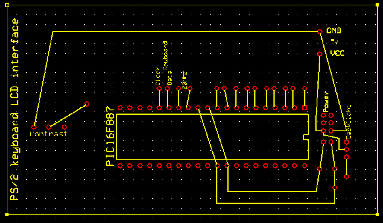

(#) Udvari Zsombor válasza Gabó hozzászólására (») Ápr 29, 2017 /
Panelem az nincs hozzá, legfeljebb próbapanelon tudom összerakni. A kontrollerre nekem kell kiégetnem a kódot, ráadásul drótlábú az LCD, mert elfelejtettem tüskesort rendelni... Azért privátban megkérdezem Josi777-et a paneljáról, hátha...
Viszont ez a nyákterv jó lehet? (...)
(#) Gabó válasza Udvari Zsombor hozzászólására (») Ápr 29, 2017 /
Elsőnek tedd össze a próbapanelen. Ha ott megy, csinálhatsz nyákot. De ez a rajz nem jó. Sok részlet hiányzik.

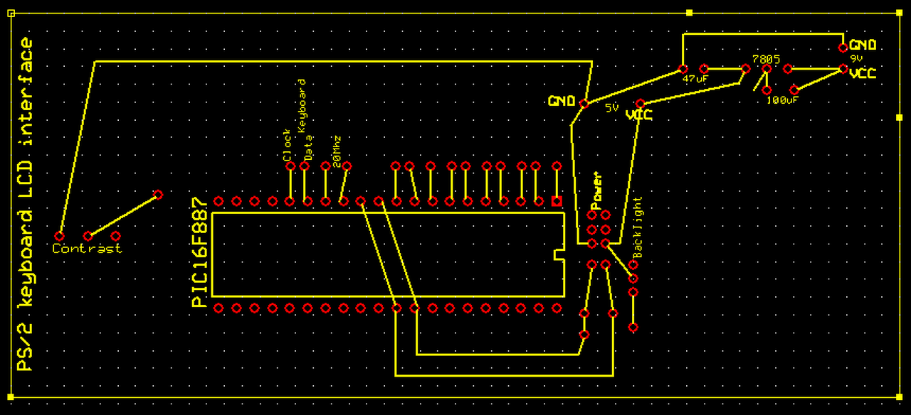

Megpróbáltam hozzárakni a feszültségregulátort is, hogy legyen 9V bemenete is... Jól kötöttem ezt be a felajánlott panel alapján?
A hozzászólás módosítva: Ápr 29, 2017
(#) Pali79 válasza Udvari Zsombor hozzászólására (») Ápr 29, 2017 /
7805 középső lábát is a GND-re kell kötni.
(#) Udvari Zsombor válasza Pali79 hozzászólására (») Ápr 29, 2017 /
Íj, pardon... Most már jó?
Amúgy "Contrast" egy 20K potméter, "Power" egy kétpólusú kapcsoló és "Backlight" pedig egypólusú kapcsoló.
Ha külső kvarcot használsz, mindkét lábat mondjuk 22 pF kondival a GND-re kell kötni.
Valamelyikőtök mondta, hogy működik az anélkül is...
Szerintem valamit félreértettél. Külső kvarc nélkül működik, ha van belső oszcillátora a PIC-nek (a 16F887-nek van). Ha külsőről megy akkor kell a kondi.
(#) nagym6 válasza Udvari Zsombor hozzászólására (») Ápr 29, 2017 /
„Most már jó?”
Optimista ember vagy. A kontraszt poti másik -rajzon szabad- vége 5V-ra megy.
A 7805-öt fordítva is be lehet tenni, erre figyelj.
