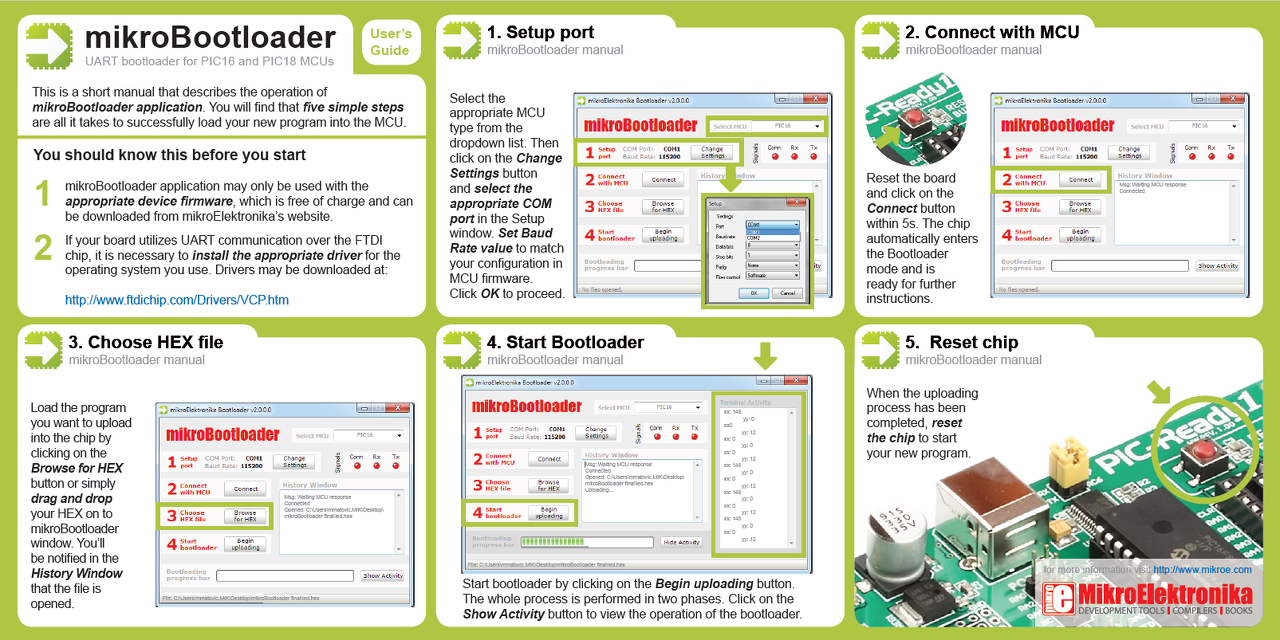

Bootloaderrel kapcsolatban kérnék segítséget. Egy PIC18F65k40 PIC-en szeretném megoldani, hogy USB-ről lehessen frissíteni a szoftverét. Mivel ebben nincs USB modul, megoldható ez a művelet egy FT232 IC-vel?
(#) pajti2 válasza ativagyok hozzászólására (») Aug 15, 2017 / 1
Elsőként - biztos fából akarsz vaskarikát barkácsolni?
Ha egészen biztos, akkor annyit gondolj át, hogy csak valami soros port szerűséget használhatsz. Persze ftdi gpio-kkal barkácsolni lehet 1-2 dolgot, mint uart, spi, jtag, vagy valami saját ketyere. Ha usb-s eszközt használsz, annyi előnye van, hogy az usb-n van tápfesz is, de van mellé driver para is. Egy mezei uarthoz elég csak valamilyen galván-leválasztott opto-shifter, nem kell hozzá driver, viszont nincs tápfesz sem. Nagyjából annyi a körkép, válassz kedved szerint.
(#) ativagyok válasza pajti2 hozzászólására (») Aug 15, 2017 /
Fut már egy kész szoftver ezen a kontrolleren...esetleg egyszerűbb lehet át írni egy másik PIC-re, ami tartalmaz USB modult?
Emlékeim szerint találkoztam már olyan megoldással, hogy FT232-t használtak ilyen célra, és ugyanúgy felismerte a PC a kontrollert. Mindenképp USB-re lenne szükségem, hogy a lehető legkönnyebben lehessen szoftvert cserélni programozó nélkül.
Mekkora a program kód mérete byte-ban? A forrás milyen környezetben / nyelven van megírva?
MikroC-ben írtam a programot, 60KB-os a lefordított HEX fájl.
(#) Elektro.on válasza ativagyok hozzászólására (») Aug 15, 2017 /
A MikroC -ben a tools/mikroBootloader mappában találsz egy pdf-et. Az talán segít.
A hozzászólás módosítva: Aug 15, 2017
(#) Hp41C válasza ativagyok hozzászólására (») Aug 15, 2017 / 1
Sajnos a PIC18F65K40 még elég új típus, így nem találtam kész megoldást.
Tudja magát programozni, de nincs USB illesztő benne. Egy soros vonali Bootloader -t kellene működésre bírni a típuson. Ha sikerülne, a PC oldali program felhasználható módosítás nélkül.
Kipróbálható PC soros vonalával és egy MAX232 szintillesztővel és egy tetszőleges USB - COM konverterrel, csak az UART jelszintjeire kell ügyelni.
A bootloader -rel nem hajtható végre teljes törlés, így a kódvédelmet nem tudja feloldani, a konfigurációs regiszterek, a felhasználói azonosítók (UserId) nem programozható.
A kész programodat a boot tartomány méretével (legalább a bootloader hosszával) feljebb kell tolni a memóriában.

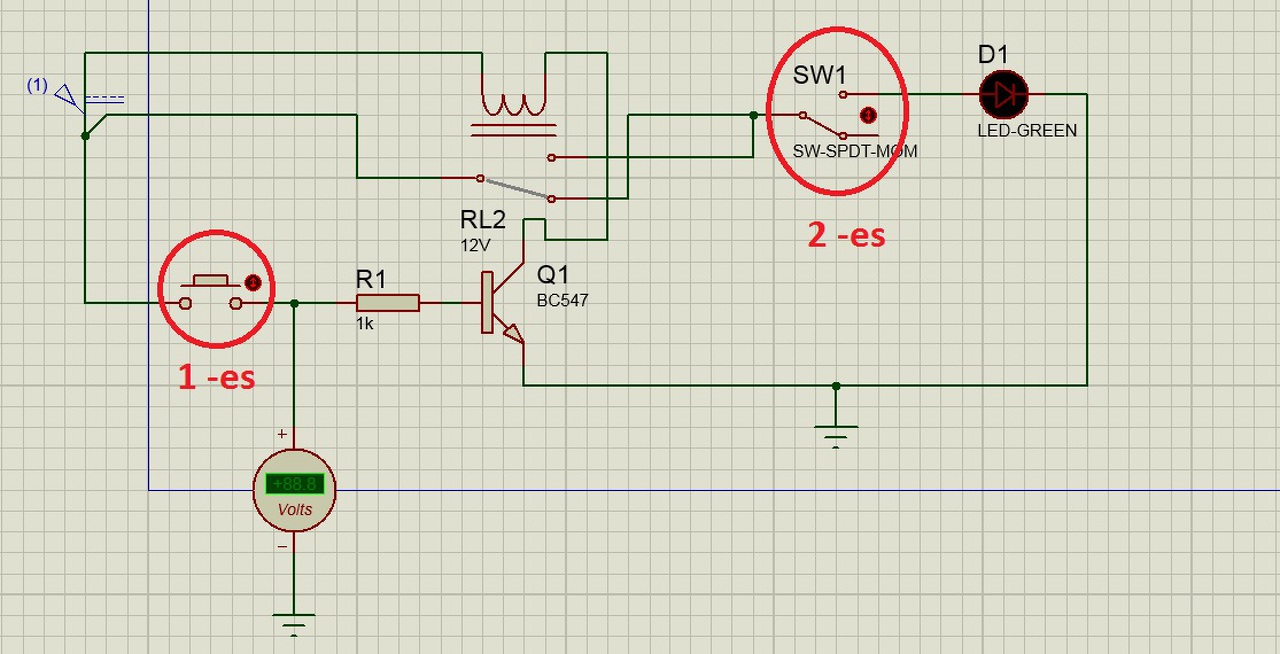

(#) roli025 hozzászólása Aug 15, 2017 /
Mellékeltem egy kapcsolási rajzot, kellene egy kis segítség.
Azt szeretném elérni, hogy az 1-es kapcsolóval függetlenül a 2-es kapcsoló állapotától a ledet fel és le tudjam kapcsolni, de a 2-es kapcsolóval is szeretném függetlenül le és felkapcsolni ugyanazt a ledet.
Nem tudom mennyire érthető, valaki ötlet?
(#) brato válasza roli025 hozzászólására (») Aug 15, 2017 /
Talán az Elektronikában kezdők kérdései -be kellene áttenni. Ebben nincs PIC.
(#) sonajkniz válasza roli025 hozzászólására (») Aug 15, 2017 /
Majdnem jó!
Fordítsd meg a 2-es kapcsolót!
Máris kész az alternatív kapcsolás.
