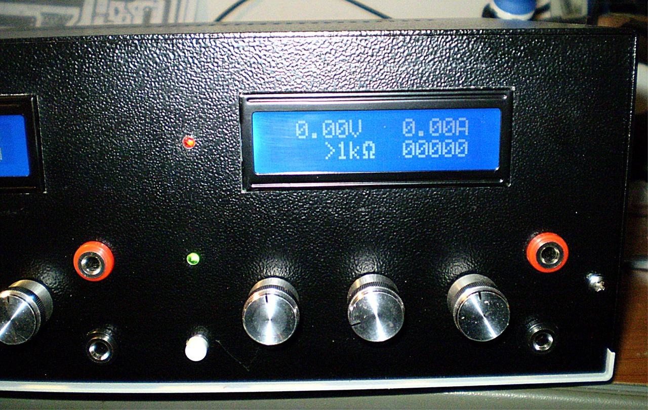

Van-e valakinek egy kapcsolása és programja amellyel PIC-es feszültség és árammérőt lehet építeni, 16x2-es LCD-re? Én bogarásztam a neten, 1 jót találtam, de az AC-t mér, nekem pedig értelemszerűen DC-re kéne. Üdv!
Nem pic-es, de tápomban jól működik:
Igen, ezt már láttam,csak az a gond, hogy én PIC-en kívül mást nem tudok felprogramozni. Találtam valami török dolgot, de még a forrásfile-hoz sem tudok hozzáférni, BASIC-ben íródott.
Megtaláltam az igazit. Ez lesz az, szerintem. Most két kérésem van a kedves profiktól: valaki fordítsa le nekem úgy, hogy a 18F4525-be bele tudjam égetni (másik 40 lábú nincs most itthon), illetve a "Voltage"-ot írjátok át "Feszültség"-re, a "Current"-ot pedig "Áram"-ra. (ez a szívem kérése)
Inkább ezt javasolnám, ha pontosabb mérést szeretnél. Az általad linkelt nagyon pontatlan lehet (nincs referencia, 10 bites AD, hatalmas sönt, nincs kalibráció).
Igen, Attila művét ismerem, csak az a gond, hogy azok nem az én pénztárcámhoz készültek, nincs alkatrészem sem hozzá, és nagyon drága. A célom most az, hogy abból főzzek, ami van a spájzban...
Ha van párhuzamos portod, már csak 1-2 ellenállás kell. (Most már abbahagyom az offot)
