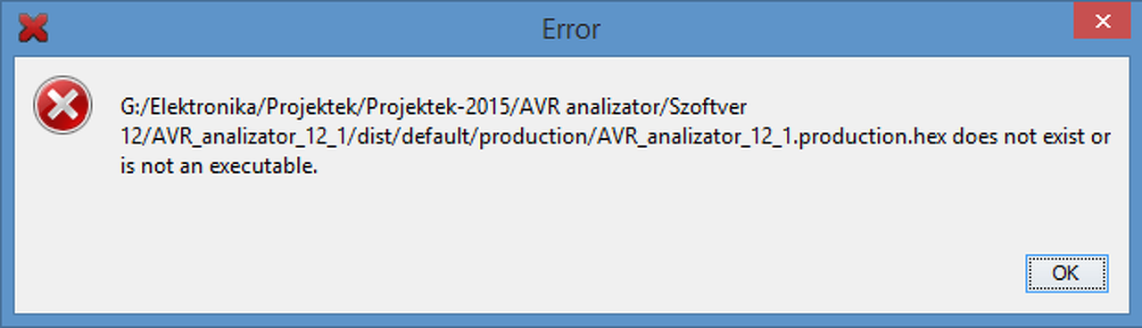

				Apropó, ha már írtam: Tudja valaki hogy miért dobja fel ezt az ablakot akkor hogyha másolatot készítek egy projektből, majd azt lefordítom? "BUILD SUCCESSFUL"-al lefordul rendesen, csak a végén kidobja ezt a hibaüzenetet. (Projects ablakban jobb kattintás a projekt nevére majd "Copy...".) MPLABX 3.00 csinálja ezt.

				Ez az MPLABX már nem érzékeny a speciális karakterekre ( "-" ) és az útvonal hosszára ?!

				Úgy tudom a kötőjel nem fáj neki, legalábbis az elmúlt kb 8 hónap amióta MPLABX-et használok ugyan ilyen elérési útjai voltak a projekteknek és eddig nem dobta fel ezt a hibaüzenetet. Csak most kezdte pár napja. Mint látszik a 12. verziónál tart ez a projekt is, idáig ugyan ilyen másolásos módszerrel eljutott, csak a 13. nem tetszik neki. Talán babonás?

				Ez a kötőjel, ékezet azért nem tuti ( legalábbis az MPLAB előző verzióinál ), néha nem okozott gondot, néha igen ugyanannál a projektnél ( gondolom, attól is függ, hogy a windows hogy érzi magát a háttérben, azaz mi fut   ! ) !
				Ismerős, de én a csillagok aktuális álásához kötöttem azt, hogy mikor jó és mikor nem.
