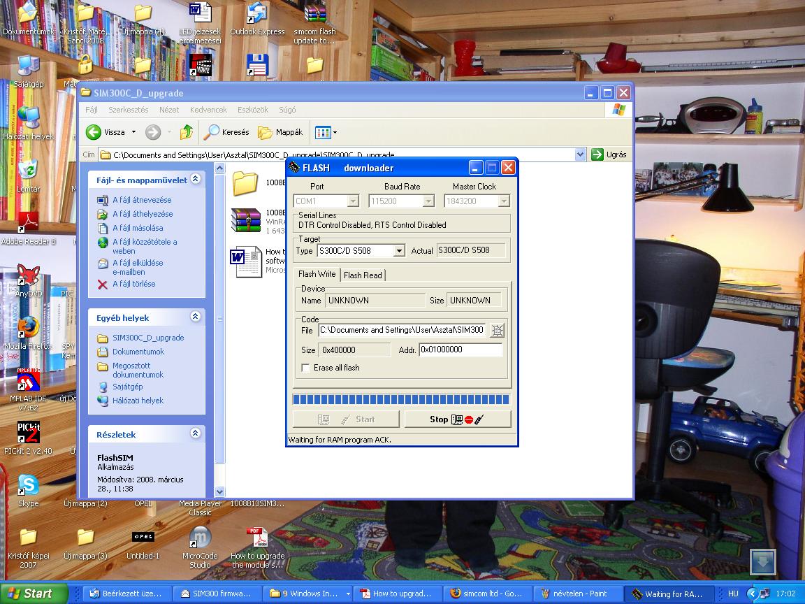

Lehet kicsit OFF amit kérdezek de nem tudom hol tegyem fel... Bajban vagyok mert abból a GSM modulból aminek a progizásában már segítettetek rendeltem még 5 db ot, amelyekben sajnos gyárilag hibás a firmware. Kaptam egy programot a forgalmazótól amivel egy jól működő példányból lementhetném a jó firmware t és áttölthetném egy hibásan működő modulba. A probléma az hogy a letöltés végén elakad a folyamat mert a letöltő program vár egy visszaigazolást hogy a művelet befejeződött. (ACK) Ennek hiányában nem fejeződik be a letöltés,a PC létre sem hozza fájlt...stb. És most jönne a tulajdonképpeni kérdés, azaz hogy ez a hiba lehet e a soros port nem megfelelő beállításától? A programban van lehetőség a DTR / RTS ki bekapcsolására. Az átviteli sebesség, a handshake, stop bit és a paritás jól van beállítva, de az RTS / DTR ben nem vagyok biztos mert nem tudom mire valók... Azért gondolok a soros port nem megfelelő beállítására mert sem oda sem visszafelé nem működik a dolog, azaz vagy a modul nem küldi az ACK t vagy a PC a modulnak. Nincs valakinek valami ötlete? Köszönöm előre is és elnézést az OFF ért.
Amit írtál, és a csatolt képből kinézve, a jó firmware "rossz" modulba történő áttöltésével van gondod; mit kellene egyáltalán a PC-nek ilyenkor létrehoznia? Ezt csak úgy kérdezem.
A DTR, Data Terminal Ready, a külső eszköz jelzővonala, ha automatikusan küld ACK-ot, talán ott jöhet. Ha nem automatikus, akkor a PC az RTS-en keresztül kérhet valami visszaigazolást. Abból semmiféle baj nem lehet, ha kísérletezel, vagyis bekapcsolgatod őket (egyik, másik, mindkettő), max. nem kommunikálnak egymással.
A modulban egy .bif kiterjesztésű bináris fájl van ez kéne megjelenjen a PC n a célkönyvtárban. A gond már ott elkezdődik hogy a "jó" modulból nem tudom lementeni a PC re a firmwaret. De visszafelé sem működik a dolog, van egy régebbi firmware verziós programom azt sem tudom a PC ről a modulnak küldeni.
Már több letöltő programot is kipróbáltam, és próbálkoztam másik PC vel is. Minden verzióban ugyan az a probléma.
Hát, van 4 lehetőséged, abból egy már kiment (DTR off, RTS off), a másik hármat végig kéne zongorázni. Én a DTR-re tippelek.
A proginak nincs súgója a kommunikációs paraméterekről?

Van egy PDF mellékelve hozzá, abban a példában a DTR / RTS ki van kapcsolva. Ezért nem tudok már mire gondolni. Kipróbáltam az összes variációt , egyikkel sem megy. Ugyan az a hiba.
Az nem tetszik nekem, hogy a képen a Device name, size értékekhez unknown van írva... Van a legördülő eszköz-listában auto módra lehetőség? Hátha úgy menne.
Illetve, biztos, hogy a progi tudja ezt a modult kezelni? Két éve elég sokat szenvedtem egy ESA panellal, hasonlóan firmware-csere volt, de öt-hat levél kellett hozzá a spanyol kollégával, mire jó alkalmazást kaptam.
A tipus kiválasztásánál két lehetőségem van az ami látszik a képen és egy "S600" tipus, auto nincsen. A modul SIM300D, tehát a beállítás elvileg jó kéne legyen.
Esetleg kisebb sebességgel (akár 9600 bps is) végigjátszani a DTR, RTS beállításait...? Igaz, hogy a sebességnek nem sok köze lehetne hozzá, de hátha.

Nem tudom, milyen adatkábeled van, de talán olyan kellene, ami teljes vezetékelésű (azaz a SUB-D minden lába át van vezetve a másik oldalra).

Köszi ez a PDF nekem már megvan. A PC és a modul között pedig ott van a gyári fejlesztő panel amin rajta van a soros illesztő. (SP3238)

Noigen, de milyen kábellel, milyen illesztéssel csinálja? Vajon be vannak kötve ezek a jelek? Mert ha nincsenek bekötve, akkor hiába állítunk a PC-n bármit, nem fog megjavulni...

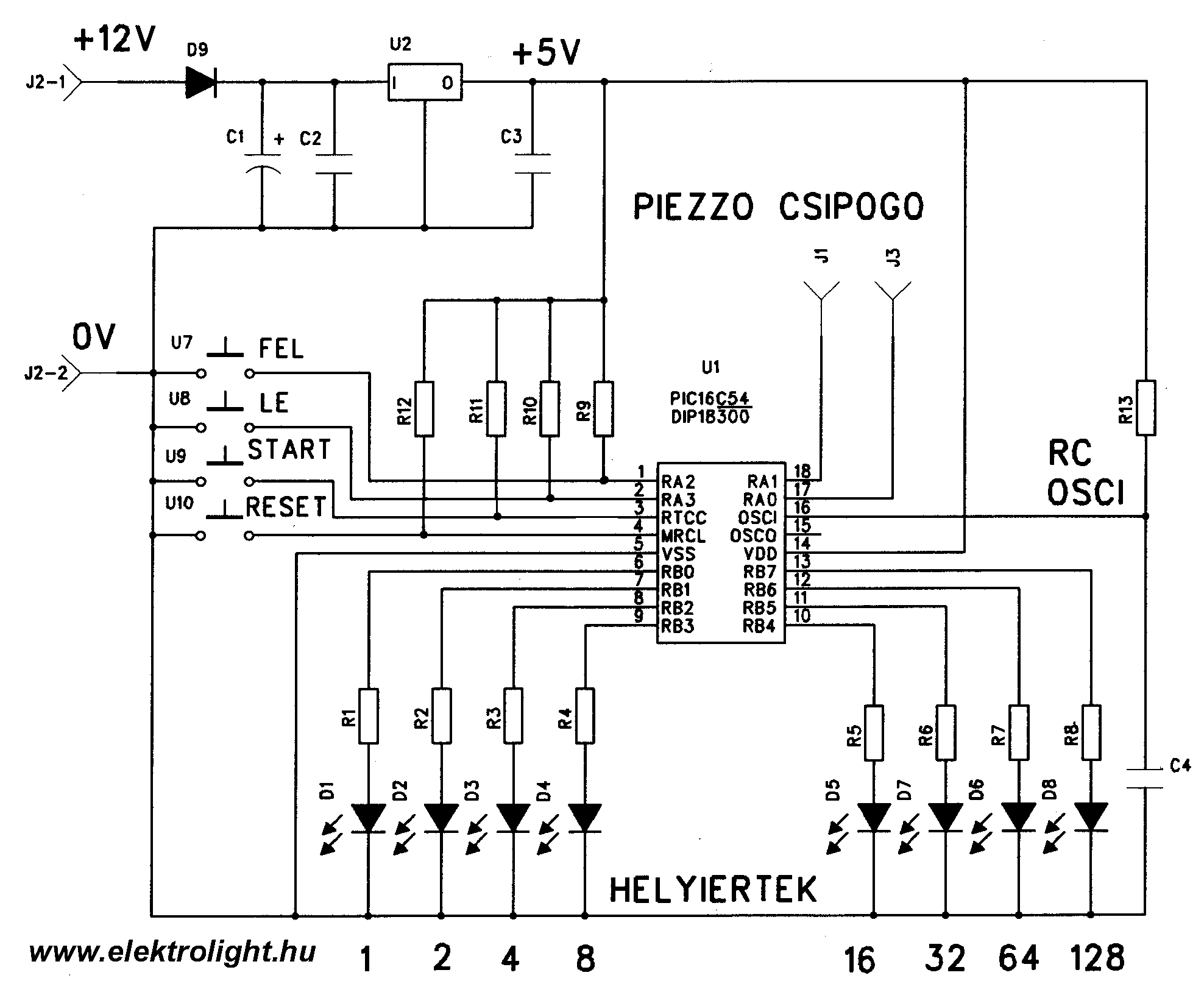

A PICrajz lesz használható, mert azon van kvarc használva.
Összeraktam a kapcsolást és működik
![]() Arra gondoltam, hogy a picproto1 rajzot kiegésszítem a kvarcos résszel és akkor lenne egy próbapanelem.
Azon RC oscillator van, akkor azt szedd ki a kapcsolasbol, vagy valtoztasd meg a konfigban, hogy ne kvarcos hanem RC oszcis a kapcsolas - illetve a 627/628-nak van belo oszcija is, nem? Az miert nem jo?
