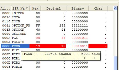

Egy rövid kérdésem lenne. MPLAB-ban a PCON regiszter POR és BOD bitjeit nem lehet módositani, vagy csak én vagyok béna?
Nálam lehet módosítani. 12F675-nél néztem.
Valamit nem jól állítottam be az MPLAB-on?
köszi
Te most amugy a simulatorrol beszelsz (MPSIM)? Nekem is sikerult allitgatni 690-esen... MPLAB 7.41 -esen probaltama amugy.
