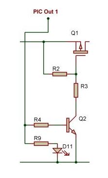

Olyan kérdésem lenne, hogy a PIC mitől melegedhet?! Készítettem egy kapcsolóüzemű DC-DC szabályzót, és a PIC vezérli a kitöltési tényezőt, de bekapcsolás után iszonyatosan elkezd melegedni! Csodákozom is h még működik. Mondjuk nem hagytam melegedni sokáig, csak először, mert nem egyből vettem észre. :S

3 analóg bemenetet és 2 kimenetet használok, és azokat biztosan jól. A kimenetek 1-1 BC182-es tranyót hajtanak meg, egy 2,2K ellenálláson keresztül, tehát ~4mA a tranyóra, ez 2-szer, és ezen kívűl van 1-1 állapot jelző led, 330R, ~15mA. Ez is kétszer. Meg sem közelíti azt a 200mA-t amit a PIC bír, ha jól tudom. köszi
Tápfesze mennyi és honnan van a PIC-nek? A LED-es 15mA-ek azért már nem kevesek, bár azt azért el kell viselnie.
A tápfeszt egy 12v-os aksiról veszi, és egy stab IC-vel stabilizálom 5V-ra.
Amikor vki ledsort csinál PIC-el, akkor ott 8 LED van, LED-enkéne, 1-1 (gondolom) 330R el.. Tehát ha azt elbírja, ezt is elkell. Simán!!! Ja és csak akkor kezd melegedni, ha a kimenetre kiadta a jelet, tehét kinyit a tranyó, és így a fet is. Lehet, h vissza jut vmi a kimenetére?S:
Ha csak simán fix 1-be billented ezt a kimenetet, akkor már fő a PIC? Vagy amikor dolgozik a PWM a kimenetre?

két ilyen k"kapcsoló" van.
egyikel csinálja a PIC a PWM jelet Másik pedig csak egy sima kapcsolóknt funkcionál És ha bekapcsol, tehát kimegy a kimenetre, ami a bemeneten van, akkor kezd izzzadni. (Nem láttam h írtál)
Ha statikus kimenetnél izzad, akkor biztos, hogy túl nagy áramot akarsz levenni róla. Mérj rá multival a kimenetre ilyenkor, hogy az "1" állapotban mekkora feszültség alakul ki a kimeneten! Meg meg kellene nézni adatlapban a konkrét PIC konkrét lábára a határértékeket is.

Biztos, hogy nincs a panelen valami hiba?
Aztán biztos, hogy az ellenállásoknak jó az értékük? (nem arra gondolok, hogy mit szerettél volna odatenni, hanem arra, hogy mérve is annyi?) Az is érdekes lenne, hogy biztosan nem megy a PWM amikor már melegszik a PIC? Mert, ha meg a PWM, akkor el tudom képzelni, hogy akkora zavarjel van a tápon, hogy szegény PIC teljesen összezavarodik, és összevissza niytogat és konfigolgat. Tehát kérlek pontosítsd, hogy ha a PWM 100%-on van és a kapcsoló FET is be van kapcsolva, akkor is melegszik? (vagy ha a PWM 0% és a kapcsoló FET bekapcsolva akkor is?)
Ez a kapcsolas onmagaban igy majdhogynem semmit mondo, ez csak egy reszlet az ertekek feltuntetese nelkul. Erdekes lenne latni hogy a stab hgy van beallitva, hogy van megoldva a tap szurese pl -- ami kapcsolodik ahhoz amit watt irt. Nem artana a rajzra odairni milyen ertekeket mersz - tapon, kimeneteken.
Azonkivul jo lenne tudni resetalodik-e a PIC-ed (pl BOR miatt). Nem lenne utolso ilyen szempontbol egy pillantast vetni a firmware-re is a config bitekre foleg. Ja es a "8 db LED gondolod 330R-el" ez igy azert nagyon nem pontos, mert gondolom tudod, hogy ahany LED annyifele aramfelvetel, azonkivul lehet nagy fenyereju LED-et hasznalnak joval nagyobb aramkorlatozoval, nem is beszelve arrol, hogy lehet maskepp van bekotve es a pic laba elnyeli az aramot tri-state-kent hasznalva azt - ugy ugyanis tobb aramot elvisel az ezkoz.

Tehát ha SZIA minden eddig megadott ellenállás értéke megegyezik a valóságban is, akkor annak a PIC-nek nem szabad melegednie! Én ott árulást gyanítok! (Úgy látom SZIA vagy éjszakai bagoly, vagy nem itthonról netezik! )

Nekem este eszembe jutott még egy gondolat ezzel kapcsolatban - egyébként valószínűleg 16F874A lesz a delikvens, nem 844A. annak pedig adatlap szerint 25mA-es kimenetei vannak, úgyhogy ennek nem szabadna problémának lennie, ha a korábban leírt értékek stimmelnek.
Szóval az volt a gondolatom, hogy nem lehet-e olyan állapotot előidézni a PIC-ben a perifériák hibás felprogramozásával, hogy mondjuk egy lábra definiálsz digitális kimenetet, logikai 1 szinttel, egy másik perifésia meg ugyanarra a lábra logikai 0-t akar adni (pl. a PWM kimenete), és ebből adódik a nagy áram és a melegedés. Én még ilyennel nem találkoztam, és gyanítom, hogy nem is lehet előidézni ilyen állapotot, de azért ez kérdésként felmerült bennem.
Ahogy én emlékszem a lábak blokksémáiból, nem lehet ilyen állapotot csinálni. Viszont múltkor nekem is sikerült egy 12F683-at megsütni. Egy elvileg bemenetnek konfigolt lábat ha lehúztam, akkor az egész elkezdett melegedni, és ilyen 150mA környékét vett fel az egyébként szükséges 1mA-el szemben. Meg persze az a láb meg is halt, és vele a pic is, mert az ICSPDAT láb volt az.
