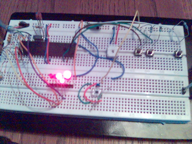

(#) dpeti válasza tszaboo hozzászólására (») Jún 7, 2007 /
a starter kitben cserélhető az ic, de csak 28 lábút tehetsz bele...
de a starter kitben nem ez a lényeg, hanem az, hogy megtanít pár dologra...
én ajánlanám neked azt, hogy vegyél egy Breadboardot, hozzá akármilyen pic-et ami csak jólesik és támogatja a pickit2, breadboardba beleteszed a PIC-et, 5db vezetékkel rákapcsolod a pickit-et, (ha már van pic, akkor abban tudok segíteni hogy melyi lábat hová), mellépakolsz ledet, kapcsolót, potmétert 1-2 kiegészítő ellenállással, esetleg ha nem beépített oszcillátort akarsz használni, akkor veszel 4-8-10-12-20-40 Mhz-es kvarcot, meg 22,33 pF-os kerámia kondikat min 10-et mindegyikből (mert nem drága, és jól jön bármikor), plussz veszel pár méter cat5 ethernet kábelt, azt kibelezed, kiszeded belőle a vezetékeket, felvágod 4-8-10-15 cm-es darabokra (kissebből több kell általában), de legyen mindegyikből bőven
és ezekkel legózhatsz, és még tápegység sem kell hozzá, mert a pickit2 tud biztosítani 5V-ot, bár nagyon nem szabad megterhelni, de gondolom egy darabig nem lesz ezzel gond...
(amit csatoltam képet, az még egy régi nempont szép munka, de a lényeg gondolom levehető róla)
Ezzel kvázi legózássá válik az áramkör építés

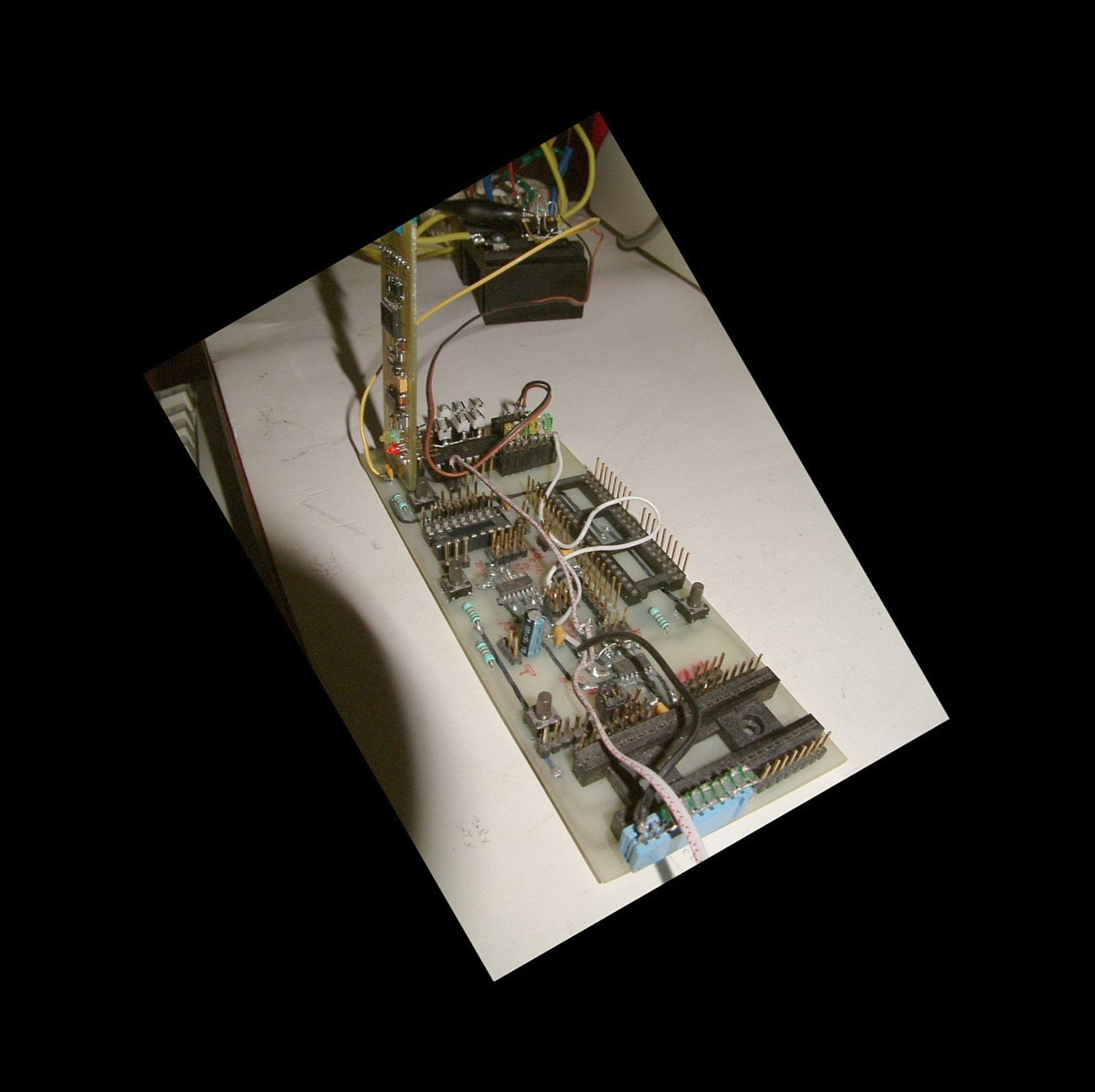

Sok szó esett, hogy hogyan érdemes PIC-et programozni, fejleszteni stb. Gondoltam lefényképezem azt a panelt, amin már sokmindent megoldottam az első fázisban. pl. soros kommunikáció 100m-re rs485 vonalon több Slave használatával címezhetően, templom harangvezérlő automatika, modell motor vezérlése, több akkutöltő, jelenleg egy elektromos kürtön dolgozok és még sorolhatnám. Mindezt nem azért, hogy milyen király lennék, hogy én ennyi mindent meg tudok oldani, inkább arra hegyezném ki a figyelmet, hogy ezzel a panellal milyen flexibilisen lehet dolgozni és olcsó. Nem kell sok pénzért mindenféle előre lerögzített boardokat megvenni, mert korlátozza az építési szabadságot egy fok után.
A panelbe beletűzött(ICSP portra) kis kártya az új égető áramköröm, amivel akár 15m távolságba is lehet programozni gyorsan, biztonságosan. Kimenetei leválasztottak, ami megoldja, hogy a programozó lábakat is lehet másra használni, jóval kisebb körültekintéssel, mint különben.
