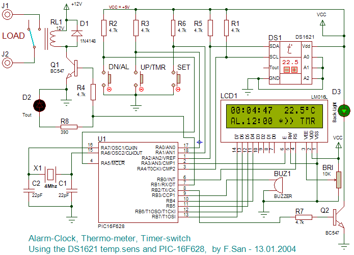

Sziasztok segitsegeteket ,szeretnem kerni epitetem egy homeros ebreszto orat, de sajnos az lcd-nek a hatter vilagitasa nem akar mukodni.Elvileg 1 gomb nyomassal ki es be lehet kapcsolni. Meg tudna valaki nezni a kapcsolasi rajzot hogy azzal van e gond, vagy a progival.
Elore is koszi.

Én első körben megmérném a Q2 bázisán mi van földhöz képest... az RB2 kimenet kapcsolja az LCD háttér világítását a Q2 tranzisztoron keresztül. Ha az RB2 n "H" van akkor mennie kéne. Ha ott nincs magas szint akkor a program forrását kéne átnézni, egyáltalán mi kapcsolja az RB2 kimenetet, melyik nyomógomb, hogyan...stb. Esetleg megérné megnézni nem kötötted e be fordítva az LCD LED jeit...
A HEX kevés vagy tedd fel a program forrását (asm), vagy linkeld be az eredeti cikket ahonnét letöltötted a rajzot.(feltéve hogy fent van a forrása is a programnak...)

Első körben valóban meg kellene nézni Q2 bázisának vezérlését. Viszont a kijelződ háttérvilágításának is utána kellene nézni, mert a rajzból hiányzik pl. előtétellenállás, ami LED-es háttérvilágításnál kell (persze vannak olyan kijelzők, amikbe ez be van építve).

Nagyon szepen koszonom a gyors valaszokat, neked es szilva-nak is.Ramertem a Q2 bazisa es foldje kozot de sajnos semi. Ez az amitol feltem mert az oldalon nincs meg a forras. Az LCD hat. vill.-ra kototem egy 10 ohm-os elenalast.
Viszont azt nem ertem hogy, proteusba betoltotem es ott mukodik
Amugy itt az oldal cimeBővebben: Link
Ezek szerint a progiba lesz a gond
De azert nagyon szepen koszonom!!!
UI:Ja a buz1 sem reagal.

A linkbe 1 db " http://" elég lett volna.. a 10 ohm szerintem kevés előtétnek, bár ez is attól függ hogy hány db LED van az LCD ben és hogy sorban e vagy párhuzamosan, ezt az LCD adatlapjában tudod megnézni. Szerintem minimum 100 ohmot tegyél be biztos ami biztos. Forrás nélkül nincs ötletem, hacsaknem az hogy HEX ből visszafordítod asm re a programot, rémlik hogy van erre lehetőség az MPLAB ban. De ez már nem az én tudás szintemnek való feladat, inkább a tapasztalt topiktársak válaszoljanak rá ( ha akarnak..) A másik ami engem is megtréfált egyszer, hogy a CHIPCAD szerint a 16F628 és F628A közt semmi különbség nincs...No mármost én egyszer rendeltem tőlük F628 at mert nem volt F628A juk és nem ment a cucc ugyanazzal a programmal. Nem tudom az okát...de nem is kerestem bevártam az F628A t és azzal mindjárt működött. Szóval ezzel csak azt akarom mondani hogy valóban olyan PIC el oldottad meg ami a kapcsolásban szerepel? Mert lehet hogy ebből adódik a hiba, legalábbis nálam ez volt a helyzet.
