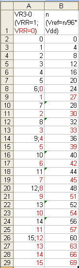

Már gondolkoztam korábban rajta, hogy a VRR bittel is variálva hány és milyen szintű állapot állítható elő, most kiszámoltam egy táblázatba. Ha nem számoltam el semmit, akkor 28 különböző értékű komparálási szint állítható elő (persze nem azonos távolságokban vannak egymástól).

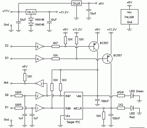

Találtam a neten egy Oshon-os programozó kapcsolási rajzát. Ezzel milyen típusú PIC-eket lehet programozni?
(#) icserny válasza Cassone hozzászólására (») Feb 16, 2009 /
Keresd meg hozzá az Oshon parallel programozó projekt honlapját, mert szükséged lesz az égetéshez egy működtető programra is. Ott megtalálod a támogatott eszközök listáját is.
Látogasd meg továbba Watt mester honlapját, ahol jól összeszedetten megtalálod többféle programozó és égetőprogram ismertetőjét. A Watt honlapján is említett Winpic800 még több féle égető és PIC kezelésére alkalmas.
