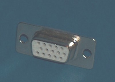

				Akkor nekem ilyen dugóra lesz szükségem, vagyis ilyen dugóba kell bekötnöm a pic égetőt?
				nem d-sub 15 hanem d-sub 9 kell. Azaz 9 pines.
				Akkor úgy ugye jó lesz, hogy veszek egy ilyen kábelt, elvágom, és a sorosporti felének a megfelelő vezetékjeit bekötöm a pic íróra? Bővebben: Link
