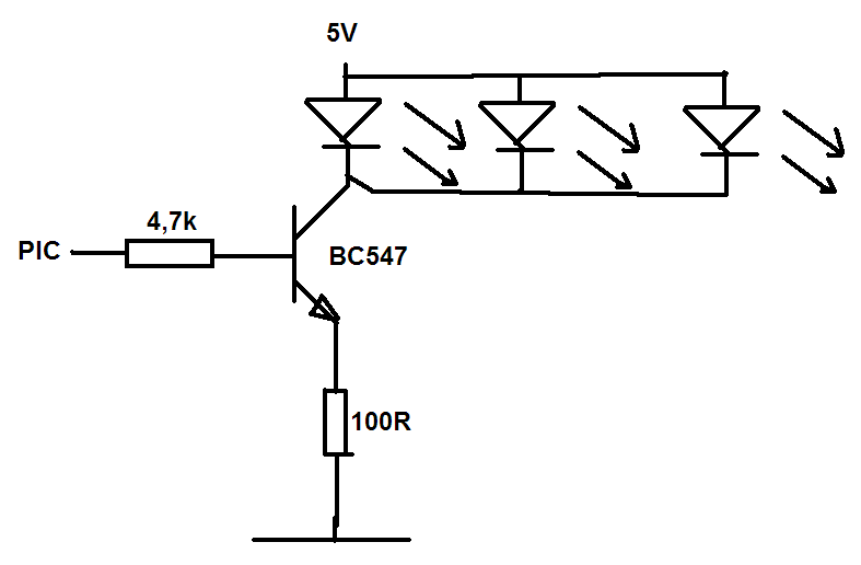

Az emittert kösd földre, a kollektorkörben pedig minden LED-del köss sorba egy-egy áramkorlátozó ellenállást (470 ohm vagy amennyi kell)! Működnie kell...
Párhuzamos kapcsolásnál a legkisebb nyitófeszültségű nyer, megfogja a feszültséget az ő saját értékén és a többiek már nem tudnak világítani! ICSERNY kolléga megoldásával viszont jónak kell lennie!
Steve
Ha van valamilyen nyers feszültség is(pl. 12V) akkor a 3 LED-et sorba kötheted, és elég egy kiszámolt ellenállás úgy, hogy a 3 LED-en eső feszültséget kivonod a számításnál. A 12V az ellenállásra megy... De ez igazán nem PIC téma!
