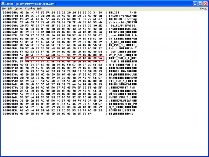

Titkosnak titkos ugyan, de nem az a baj, hanem hogy a 7184. sorban van az END direktíva.
Csak ezért az egy változóért anyázik a kb. 150 elnevezett közül. Most átnevezem, kipróbálom így. Ha nem megy, töltök fel képet.
Köszi hogy foglalkozol a kérdésemmel.
(#) AZoli válasza AZoli hozzászólására (») Szept 13, 2010 /
Átnevezve sem volt jó. Megcseréltem egy másik változóval, úgy lefordította. Visszacseréltem, úgy megint nem. Egy XP újraindítás után már úgy is lefordul, viszont debugger indításakor a sorok számozása el van csúszva 3-al.
(#) szilva válasza AZoli hozzászólására (») Szept 13, 2010 /
Nézd meg hexában a forrásfilet (pl. Totalcommander viewerében), lehet, hogy vannak benne nem odaillő byteok (pl. unicode-os header vagy ilyesmi az eleján), lehet, hogy ilyesmik hülyítik meg. Esetleg unixos/DOS-os sorvégkülönbségek (LF vs CR+LF).

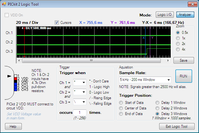

(#) cNobody válasza potyo hozzászólására (») Szept 13, 2010 /
Kipróbáltam.
Sorba tettem a 32K kvarccal egy 120 Ohm -os ellenállást, a két lába közé pedig egy 4M7 Ohm -osat. Szemre semmi különbség.
(#) cNobody válasza Hp41C hozzászólására (») Szept 13, 2010 /
A kvarcot ráforrasztottam egy tüskére (tördelhető), most már elég vastag a lába.
Kicsit megbuheráltam az eredeti programot és a megszakításba beraktam egy parancsot, ami mindig negálja az egyik portlábat. Ezzel a portlábbal próbálgattam a PK2 Logic tool-t. Eredményt csatoltam. Ha jól tapasztaltam ki a dolgokat akkor a PK2 a lefutó élt figyelte. Innen késleltetett 3 ablaknyit, vagyis 600ms-t, és onnan kezdte venni a mintát. Amint látszik 755-761ms alatt váltott át a portláb. Ami annyit tesz hogy a 16bites TIMER1 ennyi idő alatt csordult túl és okozott magszakítást. Az X és Y kurzor között ingadozott az érték.
A kvarcon még 27pF-os kondik vannak, holnap megyek venni nagyobbakat. Mert a korábban belinkelt Microchip AN849-es AppNote-ban, ha jól vettem ki, akkor 100pF-al volt stabil.
A kvarc lábával is kipróbáltam, de semmit nem reagált a PK2.
Ezt a CMOS kapuval való leválasztást hogy gondoltad? PL egy 4081-es ÉS kaput rakjak be közéjük? Az ÉS kapu kimenete megy a PK2-be, az egyik bemenet tápra, a másik bemenet meg a karc lábára? Így? Vagy hogy?
(#) icserny válasza cNobody hozzászólására (») Szept 13, 2010 /
„A kvarc lábával is kipróbáltam, de semmit nem reagált a PK2.”
Úgy tudom, a PICkit2 bementként használható lábai belül 4,7 kOhm-mal le vannak húzva a földre, ezért kell a leválasztás egy CMOS kapuval.
Az sem mindegy egyébként, hogy az oszcillátor kimeneti vagy bemeneti lábát nézed. A kimenet nyilván jobban viseli a terhelést.
(#) cNobody válasza icserny hozzászólására (») Szept 14, 2010 /
Az AUX-on (CH3) nincs lehúzó ellenállás, és azzal próbálkoztam.
Honnan tudom hogy a kristálynak melyik a kimeneti lába?

(#) AZoli válasza szilva hozzászólására (») Szept 14, 2010 /
Nem látok benn semmi szemetet..

(#) Hp41C válasza AZoli hozzászólására (») Szept 14, 2010 /
Az asm állományról volt szó... Ha feltöltötted volna, már rég meglenne a hiba...
(#) trudnai válasza AZoli hozzászólására (») Szept 14, 2010 /
Szilva nem a HEX file-ra volt kivancsi, hanem a FORRAS FILE -ra, meghozza hexaban megnezve... Azaz hogy lassuk milyen sorvegjeleket hasznaltal, van-e veletlenul valami elvetemul Unicode vagy UTF8 kodolas ami miatt megbolondulhat...
Ha titkos a forras, akkor szedd ki azokat a reszeket amik titkosak es csinalj belole egy teszt asm-et ami a hibat reprodukalja es azt tedd ide fel... Enelkul csak magadra vagy utalva!
(#) tardis válasza trudnai hozzászólására (») Szept 14, 2010 /
Erről jut eszembe: Jártam már úgy, hogy egy header file legvégére nem tettem sortörést. Ez teljesen megborította az MPLAB-et.
(#) AZoli válasza trudnai hozzászólására (») Szept 14, 2010 /
Már meg is van a bűnös:
A T_PWM_2_L szimbólum után közvetlenül ott vigyorog egy CR karakter... Töröld ki az összes karaktert a T_PWM_2_L és a T_PWM_2_H cimke közül, és máris fordul...
(#) AZoli válasza Hp41C hozzászólására (») Szept 14, 2010 /
Írtátok, de nem világos hogy hogyan tudom ezt megnézni pl. a T.Commanderben?
És a 7.4 simán lefordította. Közben megnéztem több régi programomat, 5-ből 3-at nem fordít le a 8.56, ilyen hibák miatt.
Internal viewer, options / hex ...

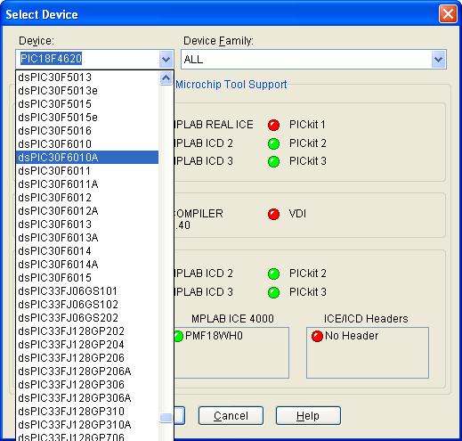

30F6012A -t, illetve a ds-sorozatot nem fogom tudni MPasm-ben programozni? Azt írja hogy "Tool doesn't support selected device."
Szerintem lehet... A programodat írhatod, fordíthatod az MpLab-ban, legfeljebb a programozást kell a PICKit2 kezelő programjával csinálni.
(#) cNobody válasza Hp41C hozzászólására (») Szept 14, 2010 /
Ma vettem egy HD14081-es IC-t (4db 2bemenetű ÉS kapu). Az egyik ÉS kapu egyik bemenetét tápra kötöttem a másik ment a T1OSO lábára a PIC-nek. A kapu kimenetét pedig a PK2 AUX kimenetére kötöttem (Logic tool CH3).
Semmit nem reagált a PK2. Se le- se felfutó élre. Szóval nem tudta megmérni a PK2 a 32K kvarcot. Viszont a 4MHz-es kvarcra reagált. Nyilván hülyeséget mért, de mért valamit.
Vettem 100pF-os kondit is, azzal is kipróbáltam a kvarcot, de azzal meg elsőre pár másodpercig nem indult be aztán beindult, de nem lassult annyit hogy 2 másodpercenként legyen megszakítás.
(#) vicsys válasza cNobody hozzászólására (») Szept 14, 2010 /
Hülye kérdés: Adtál tápot az IC-nek is?
(#) cNobody válasza vicsys hozzászólására (») Szept 14, 2010 /
Persze.
Akkor a 4MHz-es kvarcra se reagált volna.
Meg manuálisan kipróbáltam, voltmérővel mértem a kimenetet, és a szabadon maradt bementet hol földre, hol tápra tettem, és megfelelően működött.

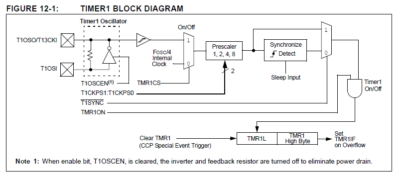

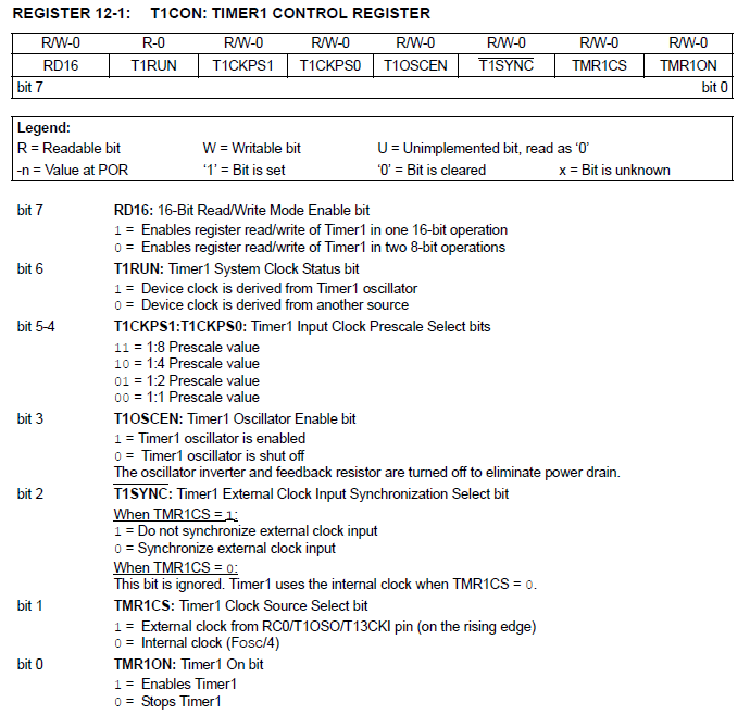

(#) cNobody válasza cNobody hozzászólására (») Szept 14, 2010 /
Olyan is eszembe jutott az előbb hogy a config vajon jó?
Csatoltam az adatlapból a T1CON regiszter leírását.
T1CON=0b00001111; ezzel a beállítással dolgozik most.
A 0. és 1. bit világos.
A 2. bitet nem értem (lefordítani le tudom). Mihez szinkronizálna?
3. bit A külső oszcillátort engedi vagy nem engedi bejutni? Jól értelmezem a block diagram alapján?
4.-5. bit a bemenő órajelet osztja ezt vágom.
6. bit nem vágom
7. bit meg azt állítja hogy egy 16bites regiszterként vagy 2db 8bitesként kezelje a TIMER1et.
Valaki elmondaná ami nem világos?
Meg hogy akkor jól tippeltem azoknál a beállításnál amik nem voltak világosak?
