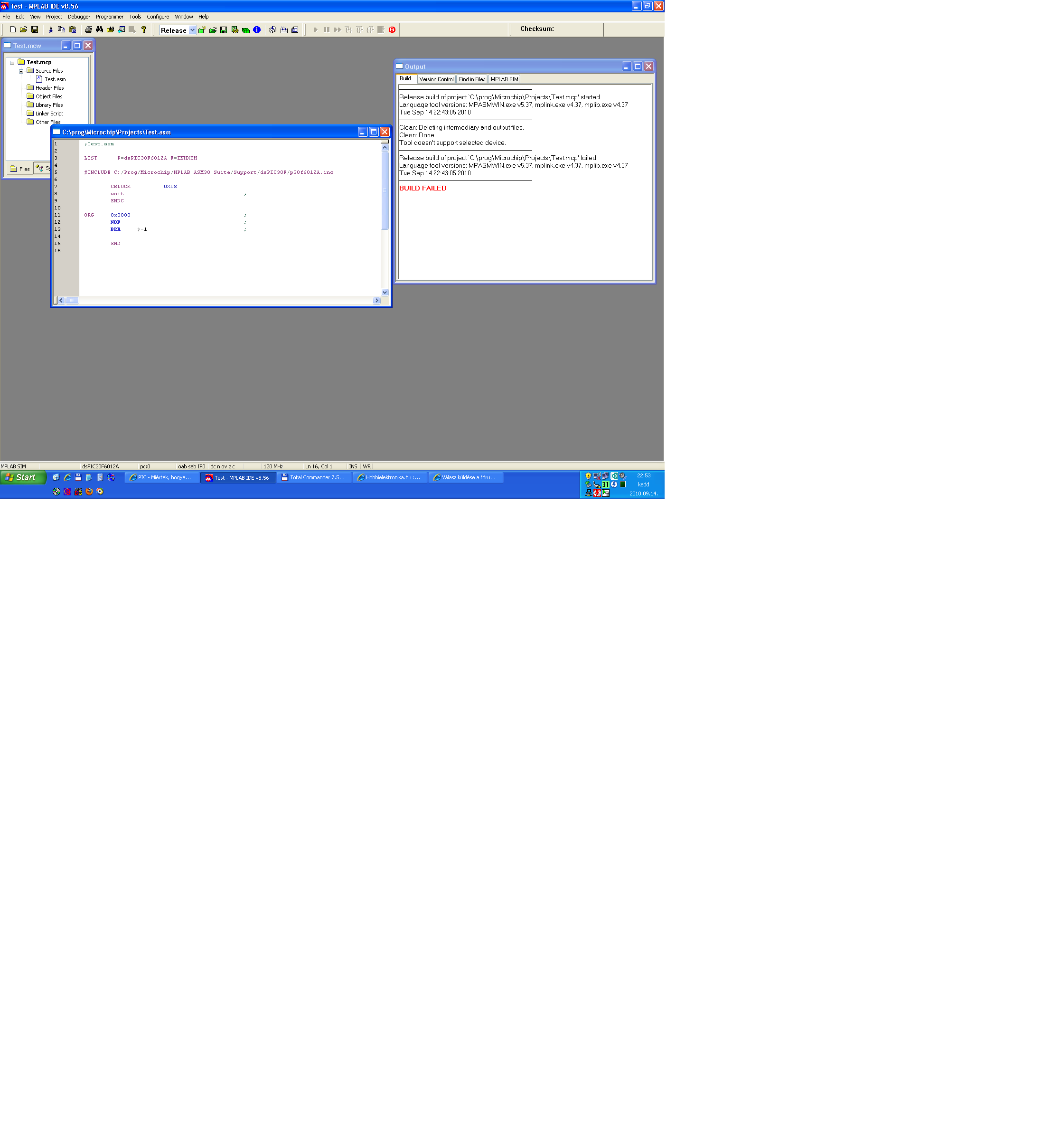

Ahh.. nem tudok ekkora képet feltölteni. Szóval ezt próbálnám fordítani:
És ezt kapom: Idézet: „---------------------------------------------------------------------- Release build of project `C:\prog\Microchip\Projects\Test.mcp' started. Language tool versions: MPASMWIN.exe v5.37, mplink.exe v4.37, mplib.exe v4.37 Tue Sep 14 22:43:05 2010 ---------------------------------------------------------------------- Clean: Deleting intermediary and output files. Clean: Done. Tool doesn't support selected device. ---------------------------------------------------------------------- Release build of project `C:\prog\Microchip\Projects\Test.mcp' failed. Language tool versions: MPASMWIN.exe v5.37, mplink.exe v4.37, mplib.exe v4.37 Tue Sep 14 22:43:05 2010 ---------------------------------------------------------------------- BUILD FAILED”
Azt biztosan, hogy JPG-ben teszel fel olyasmit, amit PNG-ben kellene, vagy legalább ki kellene kapcsolni az automatikus képméretezést, mert így nem látni semmit a képen.
A Project->Select Language Toolsuite alatt az Active Toolsuite-nél mit van kiválasztva? Gyanítom Microchip MPASM Toolsuite van, és Microchip ASM30 Toolsuite kellene.
Jól gyanítottad, köszönöm.

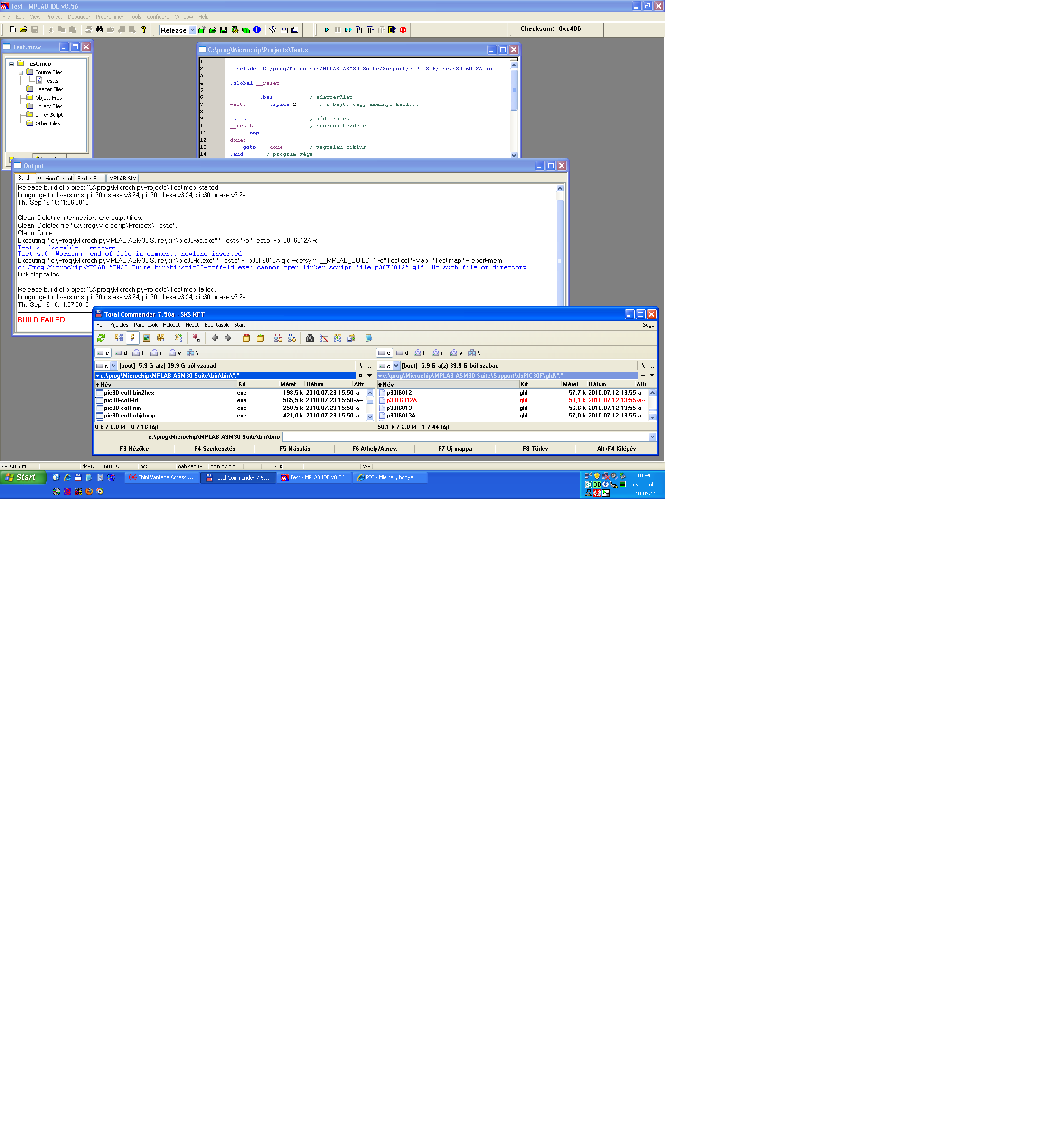

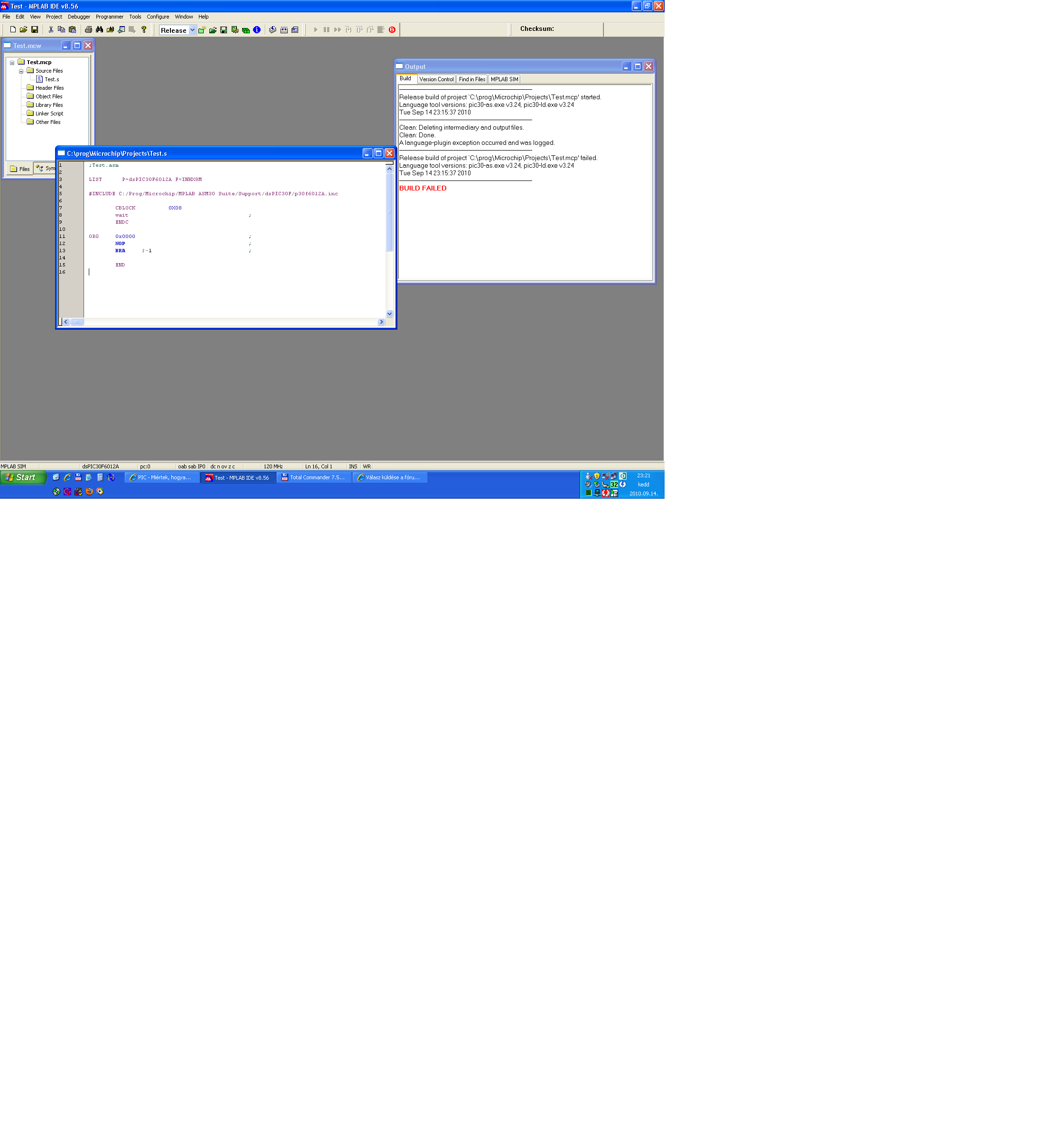

Így már .s kiterjesztés kell az asm forrásnak? Jól látom? Persze így sem fordul le.. ![]()
Persze, hogy nem fordulle, hiszen az MPASM30-nak abszolút más a szintaxisa! Valahogy így kellene:

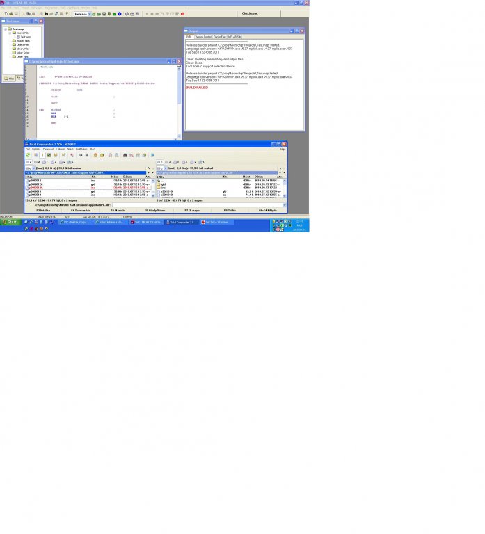

Miért nem találja a .gld-t? Hol kéne lennie? Vagy mi a baja?
Köszönöm a segítséget. icserny, nézegetem a linkeket. Lassan alakul a dolog bár van még némi homály. Az SB, opcode, cím, adat közt kell időt hagyni vagy valamely vonalat kapcsolgatni?
A start bit (SB), opkód, cím, és adat (ha kell) között nem kell időt hagyni (az órajelre vonatkozó min. alacsony / magas szint idejét be kell tartani), de bármennyi idő hagyható. A CS alacsony szintjének meg kell haladnia egy minimális időt (250 nS). A műveletek között is tetszőleges idő telhet el. Ha a CS alacsony, a DI és CLK vonalakat nem is figyeli a memória. Ha nem dekódolja a start bitet, figyelmen kívül hagyja a beléptetett adatot... Idézet: „Miért nem találja a .gld-t? Hol kéne lennie?” A .gld ott van, ahol lennie kell, a telepítési könyvtárban. Megtalálni meg azért nem tudja a linker, mert nem konfiguráltad be a projektben a hozzáférési útvonalat. Nálam ezek vannak beállítva az MPLAB Project/Build Options/project menüben a Directories fülön: - Assembler Include Search Path: C:\Program Files\Microchip\MPLAB ASM30 Suite\Support\dsPIC30F\gld - Library Search Path: C:\Program Files\Microchip\MPLAB ASM30 Suite\Support\dsPIC30F\gld

Köszönöm, így lefordította.
![]() Azért amellett hogy hülye vagyok hozzá, ez szivatás.. ő tette oda, tudja hogy hol van, én is tudom hogy hol van, de miért nincs alapértelmezettként benne ez az elérési út..
