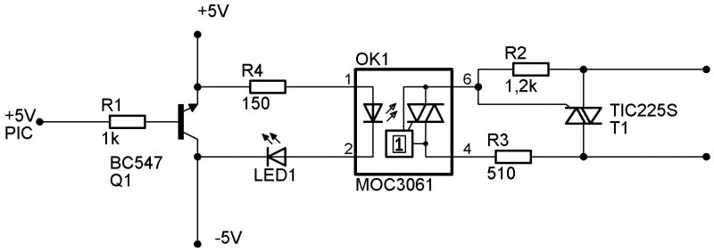

Én nemnagyon értek a pic-hez. De azért megpróbálom. Csatoltam egy képet én rajzoltam és azt szeretném tőletek kérdezni hogy ez igy működhet-e? A kapcsolás egy pic-el vezérelt optocsatoló. A segitséget előre is köszönöm.
