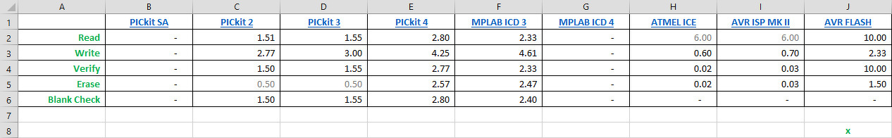

Szükségem volt egy összehasonlító táblázatra, amit közkinccsé tennék.
A tesztelt eszközök: • PICkit 2 In-Circuit Debugger • PICkit 3 In-Circuit Debugger • PICkit 4 In-Circuit Debugger • ICD 3 In-Circuit Debugger • Atmel-ICE • AVR-ISP-MK2 • mikroProg for AVR Ha netán valaki ilyen elvetemült e téren, akkor ne kelljen méricskéljen...
Érdekes, mert ez szerint a PICkit4 gyorsabb mint a korábbiak.
