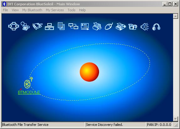

Hello, sokat segített a csatolmányod, már van kapcsolat, de csak akkor ha a modul felől kezdeményezem, és a modul masternek van beállítva. Viszont ilyenkor más eszköz felől láthatatlan. Ha slave-nek állítom be, akkor látható lesz, de nem tudok a pc felől kapcsolódást kezdeményezni, (de a modul felől sem) mert a szolgáltatások közül egyik sem aktiv.

Ha a modul slave-be van állítva és a sz.gépen rákeresek, akkor csak a soros port ikon válik aktívvá. Gond nélkül hozzá tudok csatlakozni. A BlueSoleil 6.4.249.0. verzióját használom.
Letöltöttem az újabb programot, de ugyan az a helyzet. A PC felől semmit nem tudok kezdeni, csak megkeresni. Ha rákeresek az eszköz szolgáltatásaira, hibát ír. BTmodul felől minden rendesen működik. Nekem pont az lenne a lényeg, hogy PC felől lehessen indítani a kapcsolatot, és letölteni az adatokat a picből.
A windowsnak egy soros portot kéne telepítenije
Sztem a gond a PC-dben keresendő.
Com16-ot telepítette a BlueSoil, tudok is vele adatokat fogadni a pic felől, csak a bluetooth kapcsolatot nem tudom indítani pc felől. A pc-n lévő bluetooth program nem tudja, hogy milyen szolgáltatásai vannak a BTM modulnak, mert nem tudja lekérdezni tőle, ezért nem engedi a soros csatlakozást indítani. Nem tudom, lehet ennek így kell működnie. Ha telefonról csatlakozok rá, kéri a pin kódot, párosítja. Azért jó lenne, ha valaki megerősítené, hogy PC felől lehet csatlakozni, mert akkor tudnám nálam van a hiba. Majd kérek kölcsön egy másik bluetooth sticket a PC-be, próbaképpen.
Szereztem egy másik (MSI) bluetooth sticket a gépbe, és azzal hibátlanul működik.
A BT modult Slave-ként beállítva bárki tud csatlakozni rá, és letöltheti az adatokat a picből, ha tudja a kódot. Üdv,
