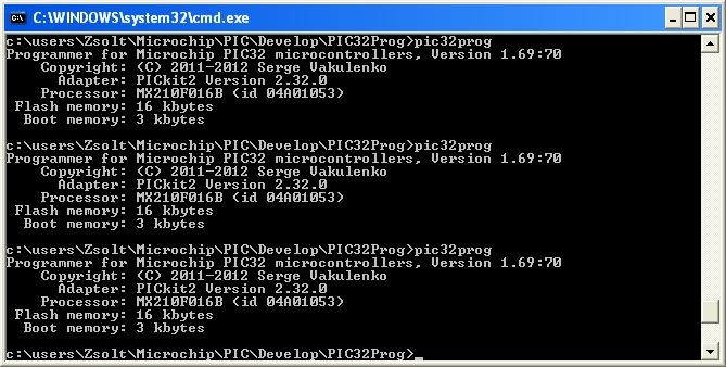

(#) Hp41C válasza efiscp hozzászólására (») Nov 26, 2012 /
Nem veszett semmi sem kárba. Nicsak, mit talál az ember, ha keres: PIC23Prog
Egyre inkább az az érzésem, hogy a legnagyobb akadály az, hogy egyes típusok kezelését egyszerűen nem írták meg (rendesen) sem az MpLab -ban sem a PICKit2 saját programjában.
Miért hibás a 18F25K80 -hoz való HVProgEntry script a gyári Pk2DeviceFile_1.62.14 -ben?
Miért van a PICKit2 V2.61 -be "bebetonozva" a PIC24F, a PIC33F és a PIC32MX Programming Executive?
Miért nem kezelhető az amúgy nagy tömegben eladott 16C83, 16C84, 16F83, 16F84, ha más típuskód nélküli kontrollerek (baseline típusok) kezelhetők?
Az ablakos és a parancssori PICKit2 alkalmazás miért nem kezeli egységesen pl. a típusazonosító kiolvasását?
Miért maszkolják le a 32MX család esetén az azonosító kódot 8 (PICKit2 V2.61) illetve 4 (Pk2cmd) bitre?
Egyébként a fent felsorolt korlátok visszaütöttek: A PICKit3 scripting tool (ami a PICKit2 önálló programját kívánja kiváltani PICKit3 esetén), azokat az eszközleírásokat használja, amit a PICkit2. Használatával ugyanazokkal a korlátokkal találjuk szemben magunkat, mit a PICKit2 -nél.
(#) Hp41C válasza Hp41C hozzászólására (») Nov 26, 2012 / 1
Működik... Csak egy kicsit nehéz kezelni...
