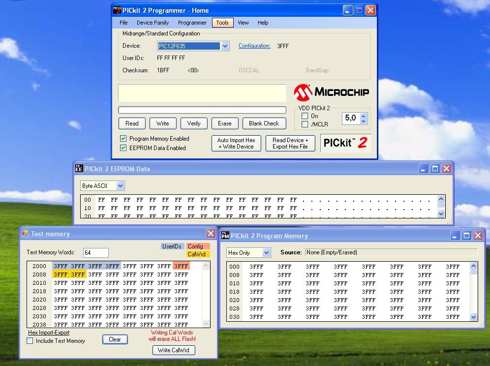

Ha valakinek elveszett a bandgap, osccal vagy a kalibrációs érték:
Állítsa le a PICKit2 programot.
A Pickit2.ini állományba írja be:
  1. TMEN: Y
Indítsa el a programot.
Ezek a fontos paraméterek a Test memory ablak segítségével visszaállíthatók, ha a kontrollerben (az eszközleírásában) megvalósított. A tesztmemória írása a kontroller összes memóriájának törlését is tartalmazza. A fontos adatokat a művelet előtt mentsük ki.

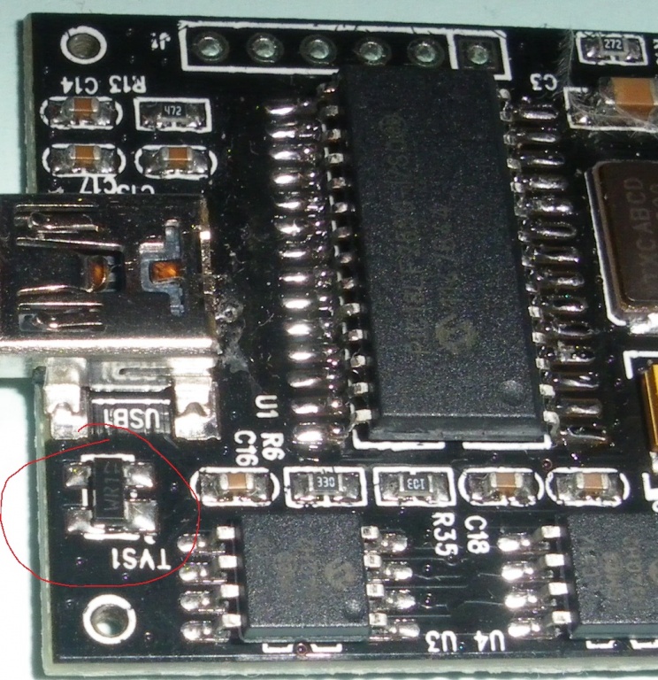

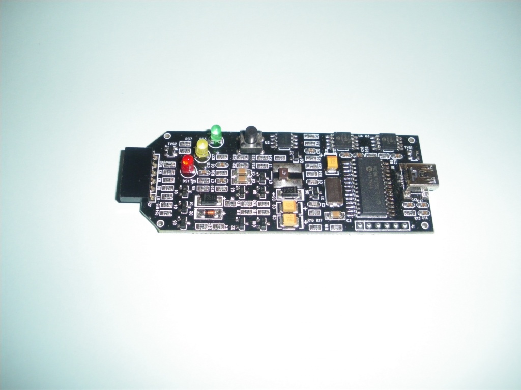

Körülbelül egy éve vettem egy Pickit2 klónt az egyik aukciós oldalon, egészen tegnap estig tökéletesen működött az összes funkciója de tegnap este egy frekvenciamérőt készítettem amikor elkezdte velem azt játszani, hogy az eszközt felismeri, de ha programozni akarom, akkor azt a hibaüzenetet kapom, hogy ismeretlen eszköz. Elvégeztem egy hibakeresést, ahol azt sikerült kiderítenem, hogy a VDD, VPP, PGC feszültségek rendben vannak, de a PGD-n csak 2,8 V-ot mértem, ellenben szkóppal leellenőriztem és a 30KHz-es jel megvan, nekem úgy tűnik, mintha átváltana alacsony feszültségű programozásra.Az interneten megtaláltam a kapcsolási rajzát, ez egy Sure Electronics PICkit2 clone. Szerintem a TVS2 jelzésű alkatrésszel lesz a probléma, csakhogy nem találtam róla semmilyen információt. Szeretném a segítségeteket kérni a javításban.
(#) Hp41C válasza Gyimate hozzászólására (») Nov 18, 2012 /
Egy túlfeszültségvédő. Milyen kód van ráírva?
(#) Gyimate válasza Hp41C hozzászólására (») Nov 18, 2012 /
"WR1" és alatta kicsivel "17", azért gyanakszom rá, mert a kapcsolási rajz szerint Q5-öt kivéve nincs semmi más a pgd és a föld között és én mégis 260 Ohmot mérek, a Q5 jelű tranzisztort meg már leellenőriztem.

(#) Gyimate válasza _vl_ hozzászólására (») Nov 18, 2012 /
Hidd el, hogy tudom miről van szó és hogy vigyázni kell, 10 év alatt ez az első ilyen eset, hogy statikus kisülés által hal meg a kezem között egy alkatrész. SOT143-as tokozásnak nézem, de azért teszek fel egy képet róla.
A hozzászólás módosítva: Nov 18, 2012
(#) _vl_ válasza Gyimate hozzászólására (») Nov 18, 2012 /
Először meglepődtem, mivel a jelzett TVS2 az ICSP csatlakozót védi, tehát mellette kell lennie... de már látom, hogy van még egy az áramkörben, és azt fotóztad le
Ránézésre szerintem is SOT143-nak látszik, bár ebből a szögből nem egyértelmű a kiszélesített 1-es láb. Viszont szerintem ilyen tokozással semmilyen magyar boltban nem fogsz raktáron találni TVS-t (de ne legyen igazam).
(#) Thomy válasza Gyimate hozzászólására (») Nov 19, 2012 /
Ez egy USB túlfeszvédő dióda (D+, D-, VBUS). PRTR5V0U2X

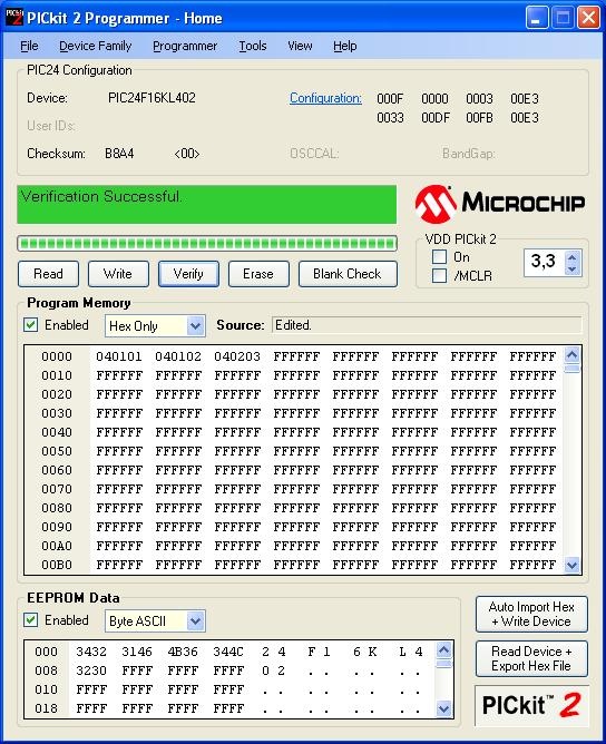

Egy jó hír: Sikeresen azonosítottam, kiolvastam, programoztam, töröltem 24F16KL402 -t PICKit2 -vel.

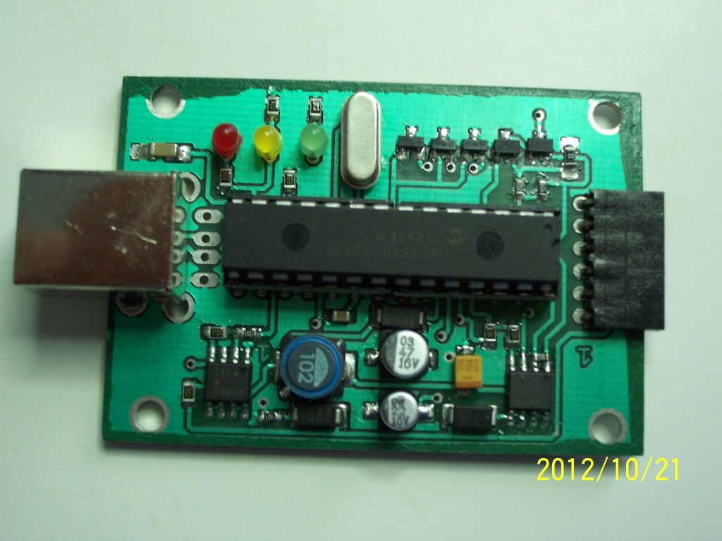

Szeretném közzétenni az általam épített Pickit2-t. Nem tudom mi értelme a lebutított klonokat építeni, csak kínlódás a beüzemelése (ahogy olvasom az oldalon ). Semmi extra nincs benne, de mégis teljes értékű. Az alkatrészek beszerezhetők, vagy helyettesíthetők.
Semmi beállítást nem igényel, csak a kalibrációt kell elvégezni, és kész. Több példány működik már hibátlanul.
Üdv: Zoli
(#) Hp41C válasza Unfi hozzászólására (») Nov 21, 2012 /
Szép terv és kivitel. Milyen típust tettél T11, T12 és D1, D2 helyére? Ki tudja adni a 2.50V -ot terhelésre is?
