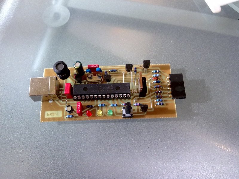

Tegnap fejeztem be a klón építését. Bedugtam a gépbe és a kis zöld LED ki is gyulladt. Az egyik kondi kicsit melegedni kezdett, ezért kihúztam. Átnéztem a panelt és egy rövidzárat találtam. Ma megint bedugtam és minden jól működik, a Pickit 2 is érzékeli. Ez volt az első komoly kapcsolásom, szóval nagyon örülök. A következő valószínűleg egy led-es futófény lesz
Gratulálok! Melyiket építetted meg? (szilva, watt?)
Esetleg egy fénykép a műről?
Köszönöm. A szilvásat csináltam
Az alkatrészeket és a nyákot ő adta és csinálta, nekem csak be kellett forrasztanom. Néhány kép:
Jól sikerült! Szépen állnak az alkatrészek és a forrasztások is "elmennek". Sok sikert a használatához!
