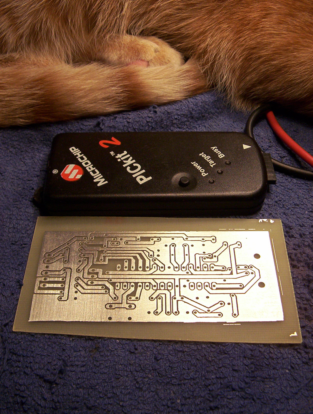

Most épp leradíroztam a felesleges papírt a lézernyomtatott NYÁK-ról, mindjárt kozmetikázom azt az 1-2 pöttyöt, ahol lejött a toner is, aztán ugrik a vaskloridba. Délután remélhetőleg lesz még egy, már nem próbapanelen összerakott PICkit2 klónom is Addig időközben megnézem majd, hogy nálam mit mond az MPLAB egy, a Vdd-n lévő nagyobb elkóra.Ja, nem tudom, nézted-e a rajzomat, direkt beterveztem egy soros ellenállást a Vdd kapcsoló FET elé, így ha valamilyen bipoláris tranzisztor kerül oda, akkor sem kell a bázisvezetéket nyiszálgatni. FET-nél sem árt pártíz ohm soros áramkorlátozó, egy ilyen FET-nek már nF nagyságrendű a Cgs kapacitása.

No, elkészült a mű, elsőre indult, szóval a rajz és a NYÁK-terv alapján most már bátran javasolhatom az utánépítést:
Bővebben: Link A kimeneten most BC640 kapcsol, mert nagy P-FET-em nem volt több itthon, valamint nem volt 20MHz-es kvarcom, így került bele 12MHz-es. A 18F2550 külső eszközzel történő felprogramozásakor a konfig biteket módosítottam a 12MHz-es kvarchoz. Utána megpróbáltam firmware-t frissíteni a PICkit2 kezelőprogiból és az MPLAB-ból is, mindkettő olyan, eredeti hex file-t kapott, amiben benne vannak a config bitek is, mégsem romlott el az eszköz konfigja!
