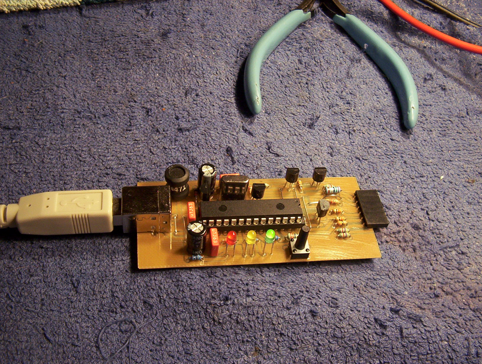

No, elkészült a mű, elsőre indult, szóval a rajz és a NYÁK-terv alapján most már bátran javasolhatom az utánépítést:
Bővebben: Link A kimeneten most BC640 kapcsol, mert nagy P-FET-em nem volt több itthon, valamint nem volt 20MHz-es kvarcom, így került bele 12MHz-es. A 18F2550 külső eszközzel történő felprogramozásakor a konfig biteket módosítottam a 12MHz-es kvarchoz. Utána megpróbáltam firmware-t frissíteni a PICkit2 kezelőprogiból és az MPLAB-ból is, mindkettő olyan, eredeti hex file-t kapott, amiben benne vannak a config bitek is, mégsem romlott el az eszköz konfigja!
Gratulálok, jól sikerül!
Azt említsük meg, hogy mindenki figyelmesen olvassa el a korábban belinkelt oldaladon a leírást, mert ez a verzió csak 5V-os PIC-eket kezel! Aki ilyenekkel foglalkozik, annak ez a verzió tökéletes. A 3,3V-os verzió most készül, és igen sokat szívok vele! Azt már megoldottam, hogy a feszültség állításakor, ill. olyan PIC kiválasztásakor, ami 3,6V-os max. ne jelezzen hibát, de azt még nem sikerült megoldani, hogy a Vpp bekapcsolódjon a Troubleshoot... menüpontban található teszteknél. Jelenleg ezen szenvedek, akinek ötlete van ne kíméljen! Az 5V-os PIC-eknél működik!

PIC24-et kiválasztva 3.6V Vdd-t és 3.6V Vpp-t állít elő. Az eredetin ezek az értékek mérhetők is, a klónnál a Vpp is 5V lett (kapcsolási rajzból érthető)!
Szerk: megnéztem közben, az eredeti a már kapcsolt és szabályozott Vdd-ből csinálja a Vpp-t, így tud előállítani 5V-nál kisebbet is.
