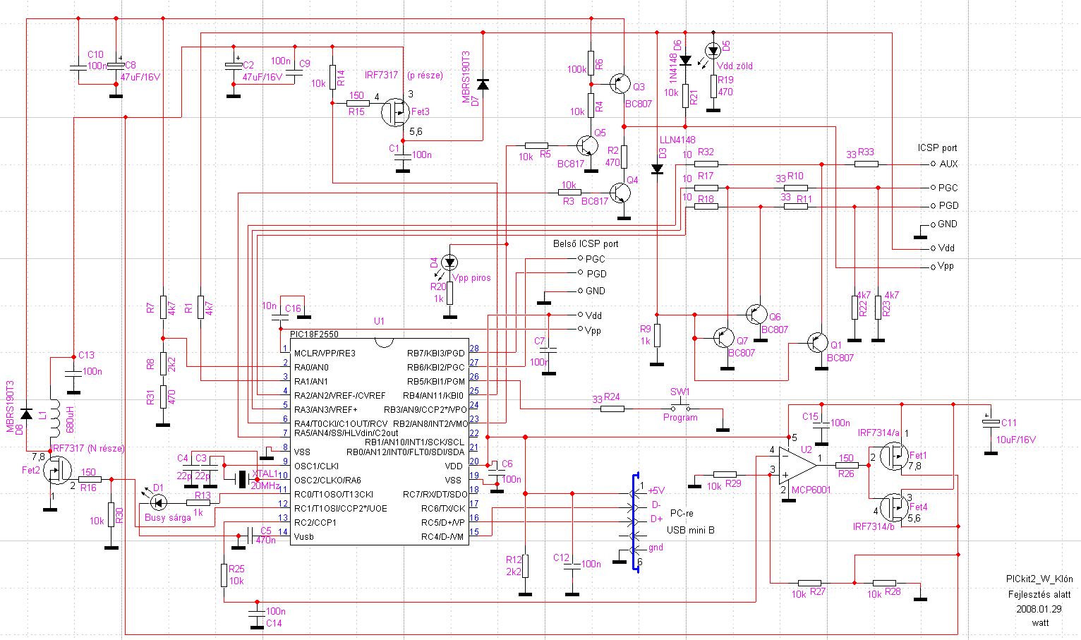

Helló mindenki!
Lenne egy kérdésem. Ebben a kapcsolásban: http://www.hobbielektronika.hu/kapcsolasok/files/148/pickit2_w_klon_sch.gif az aux kimenet mire szolgál? Előre is köszi a választ!
A PICkit2 kezelő programja az AUX vonalat az alábbi célokra használja: - Programozó: Az alacsony feszültségű programozáshoz a PGM jel vezérlésére, - Logic tool: Digitális jel kiadása / fogadása, - Logic Analizer: A három mintavételezett csatorna egyike. Ezen a csatornán nincs lehúzó ellenállás, nagyobb impedanciás (nyitott kollektoros / nyelőelektródás) jelek vizsgálatára is alkalmas.
Szóval ,ha jól értem a programozáshoz nem kell? Vagy egyáltalán ezt hova kössem a fogadó áramkörön?
Jól érted, a normál programozáshoz nem kell. De javaslom nézd meg a PICKit2 doksiját, még rajz is van benne, vagy nézz fel az oldalamra, ott is van leírás az ICSP-ről!
De ezzel nincs semmi gondom ,tudom ,h azzal az ICSP kimenettel lehet programozni a cél áramkört ,de a hatodik AUX nevü kábel mi a csuda?
De hiszen Hp41C tökéletesen leírta mi az és mire való. Az ICSP megnézését azért ajánlottam, mert igazság szerint abban nem is nagyon van AUX láb, legalább is én nem teszem rá a nyákjaimra, miután LVP módban nem programozok szinte soha.

-LVP: A PICKit2 Readme.txt állományából: Idézet: „----------------------------------------------------------------- Release notes V2.60.00 ----------------------------------------------------------------- New Features: ------------- > Low Voltage Programming mode support Low voltage programming mode (LVP) is now supported for all PICkit 2 supported devices which feature this option. Refer to the device datasheet and programming specification for information on the LVP programming mode. LVP programming mode is enabled by the menu "Tools > User LVP Program Entry" This can only be enabled in Manual Device Select mode. When enabled, the text "LVP" in red will appear above the Device select combo-box. For devices using the PGM pin in LVP mode, PICkit 2 ICSP connector pin 6 AUX must be connected to the device PGM pin. NOTE: LVP mode may only be used with devices that *already* have the LVP configuration bit enabled. Blank devices always have the LVP bit enabled. NOTE: For PIC24F--KA-- devices, this option becomes "Tools > Use High Voltage Program Entry" This mode MUST be used with PIC24F--KA-- devices that have the MCLR pin disabled (used as IO) or PICkit 2 will not be able to detect or program the device.” - A PICKit2 -vel nem csak pic kontrollerek programozhatók, hanem EEPromok is. A I2C, SPI, 1-wire, Microwire felületű eszközök is. Ezek kezelésénél is szükség van az AUX kimenetre. Bővebben a PICKit2 Readme.txt állományában... - AVR és más SPI felületű eszköz is programozhatók a PICKit2 felhasználásával. Valahogy megint azt érzem, hogy 2 ellenállás és egy tranzisztor elhagyásával tovább csökkenni készül az eszköz képessége... Nem éri meg, egy későbbi időpontban az a funkció fog hiányozni, amit lehagytunk a panel tervezésénél...

Csak egy kis érdekesség. 4 különböző tekerccsel mértem a Vpp hullámosságát.
DSCF2250.JPG => 220 uH, ellenállás kivitel Kép: Hivatkozás DSCF2274.JPG => 220 uH, SMD kivitel Kép: Hivatkozás DSCF2262.JPG => 680 uH, ellenállás kivitel DSCF2271.JPG => 470 uH, ellenállás kivitel
Köszi, hasznos infók! 470uH-től már jónak tűnik! Ha nincs 680uH, jó lehet a kettő közötti bármelyik. Érdekes, hogy a freki is megváltozik a túllövések nagysága miatt!
