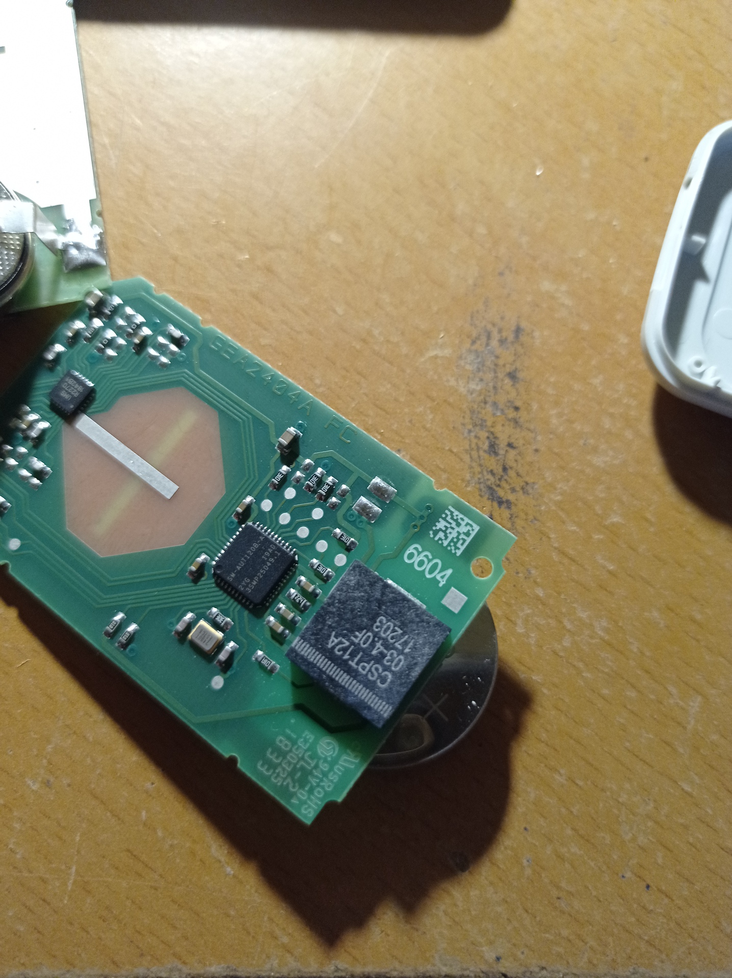

(#) RQB hozzászólása Jan 26, 2022 /
Adott egy CSPT12A alkatrész, melyet le kellene tesztelnem, hogy működik-e. Rövid keresés után megtaláltam az adatlapját, amely a mellékletekben megtalàlható. Jelenleg be van építve az alkatrész.
Előre is köszönöm a válaszokat, az is elég ha megmondjátok, hogy honnan induljak ki az egészből!
(#) ferci válasza RQB hozzászólására (») Jan 26, 2022 / 1
Ha panelestől nem működik és nem tudod, mi rossz konkréten, akkor építsd ki.
Hanggenerátorból adjál rá 4 kHz-es színuszt pár kohmon keresztül, amin tudsz feszültéget mérni, hogy ne lépd túl az 1 mA-t ( számolsz ). Ha ez rendben van, akkor mérd a piezón a feszültséget, ne legyen ugyanakkor több, mint 3 Vpp ( adatlapon van ). Szkópon is nézheted.
Rendben, nagyon köszönöm!
