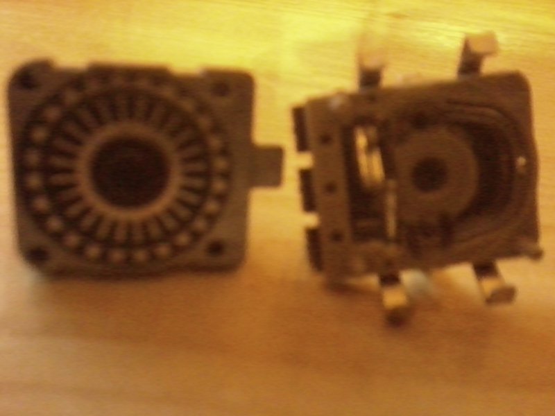

Szétszedtem az egyik jeladót de szerintem ez teljesen mechanikus elven működik, mivel nem nagyon látok elkopva semmit gyanítom érintkezési hiba miatt lett pontatlan, eléggé sok besűrűsödött műszerolaj van már benne! Csatolom a képeket a belső felépítésről! Egyébként kíváncsi vagyok honnan tudja hogy jobbra vagy balra kezdtem el forgatni??

A két érintkező nem egyszerre zár-nyit, hanem kicsit el vannak tolva egymástól. Ezért ha az egyik irányba forgatod az első érzékelő zár először majd a második, ha ellenkező irányba akkor pont fordítva. Kell egy elektronika hozzá, ami kiértékeli az impulzusok helyzetét és számát, és megadja, hogy előre vagy hátra forgattad a tárcsát és mennyit. Sajnos ezeknek a jeladóknak tipikus hibája a műanyag megkopása. ha először fordul elő a hiba a takarítás kontakt spray segíthet, de rosszabb esetben cserélni kell. Mostanában olcsóbb egerekben is ilyen érzékelővel oldják meg a görgő érzékelését.
