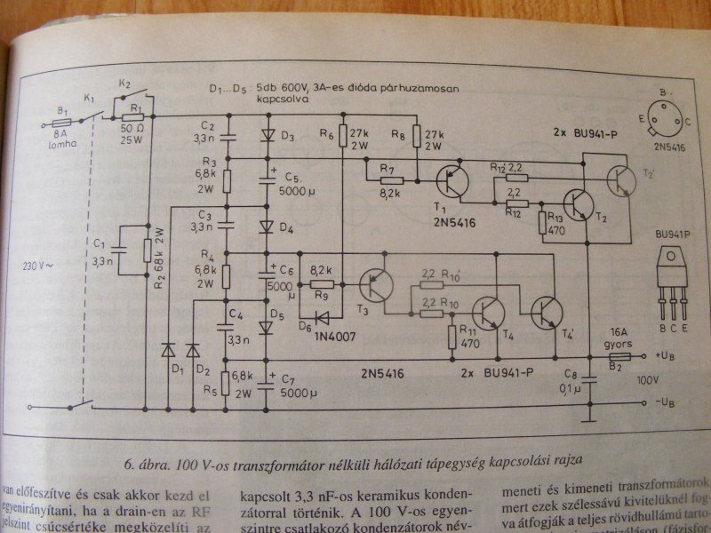

Több topikot is figyelemmel kísérek, többek közt ezt is Most olvasottak alapján beugrott egy kapcsolóüzemű táp, ami nem tartalmaz trafót, 50Hz frekivel dolgozik. Majd ha belebotlok abba az RT könyvbe akkor felteszem a kapcsolását. Mert kb: 100 Volt, 16 Amper a képesége, de szerintem továbfejleszthető... Annyi a gáz vele, hogy nincs galvanikus leválasztása a hálózattól. Bár ezzel is lehet ügyeskedni.
A galvanikus elválasztás az valóban kell. Aggregátoros üzemre viszont -ha be van építve az aggregátba,-akár alkalmas is lehet.

Most értem haza, de látok fantáziát a dologban, ezért majdnem az első dolgom volt, megkeresni az alább említett kapcsolást.
Íme: a mellékletben. Közben támadt pár ötletem: három fázisúra megépítve változtatások nélkül, szinte alapból tudna 45 ampert. Igaz sajnos szabályozási lehetőséget nem kínál, de megoldja a biztonságos csatlakozást a hálózathoz a dugalj. Egyfázisú tápláshoz, jelenős átalakítás kellhet, de az elv jónak tünik. A hibás csatlakozást meg automatizálni lehetne kettő darab mágneskapcsolóval, és fázisfigyelő áramkörrel. Nehogy a direktbe kijusson a fázis. Nem vagyok egy elektronikai spíler, biztos hogy figyelmen kívül hagytam pár buktatót, de megvitatásukra, megoldásukra, remek topik ez itt.

Bocsánat, igaz nem írtam. Ez 1999 Rádiótechnika évkönyv, 136. oldalán kezdődik, 750W-os Fet-es RH végerősítő, ez tulajdonképp ennek a tápegysége.
Egyből egy ÉV relé az elejére ! Többször beszéltünk itt a ív munkapont beállásról - eső jelgörbe fontosságáról a plazma kialakulásáig . És a nagyfrekis gyújtást sem merném itt használni mert mi van ha visszafelé "kiüt" véletlenül egy-két kondenzátort ,diódát aztán kapaszkodhat az ember a vashoz ! :shocking:
