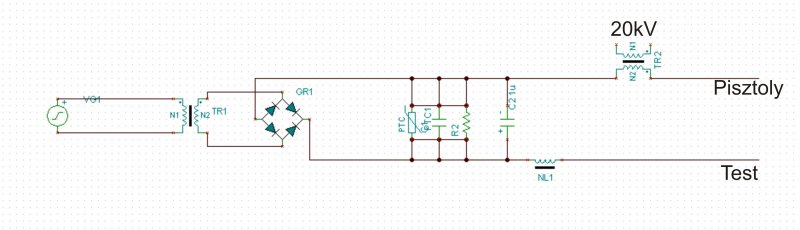

(#) Bakancsok3 hozzászólása Nov 25, 2009 /
ilyesmire gondoltam
Mi a probléma vele, miért nem működőképes?
(#) dobo hozzászólása Nov 25, 2009 /
Valaki csinált már itt az oldalon működőképes plavmavágót?
Van egy zsír pisztolyom kábellal szeretnék hozzá építeni egy trafót meg gyujtást .
Van valakinek működő megoldása?
Vagy csak az a móricka rajz van ami a hálózatot egyenirányítja és életveszélyes mert a pisztolyon több száz volt van.

(#) mpisti válasza dobo hozzászólására (») Nov 25, 2009 /
Minden plazmavágón jóval nagyobb az üresjárási feszültség mint 100V. Az invertereseknél 120-280V között van, teljesítménytől függően. A hagyományos trafós gépek is olyan 250-300V környékén adják az üresjárási feszültséget. De- ellentétben az MMA hegesztőkkel-, itt a feszültség csak a vágás aktivizálása pillanatában jelenik meg a pisztolyon, tehát ebből a szempontból nem veszélyesebb mint az MMA hegesztőgép. Természetesen a vágópisztolyra sokkal szigorúbb előírások és vizsgálati ciklusidők vonatkoznak mint egy elektródafogóra. A vizsgálat szigorúsága az AWI pisztolyét is felülmúlja. A másik dolog a munkafeszültség. MMA hegesztésnél az ívfeszültség 20-28V közötti értéke a leggyakoribb. AWI esetén ez 10V-tól indul. Plazmavágásnál viszont kb. 70V az alsó érték a kisebb gépek esetében. Komolyabbak esetén ez akár 180V is lehet.Ezek az értékek is mutatják hogy a plazma áramforrás jelentősen eltér az MMA és AWI üzemmód áramforrásától. Működőképes gépet csinált -e valaki?
Jó kérdés. Szerintem nem lehetetlen, ismerve néhány gyári gép felépítését. Csak -szerintem- kevés az olyan kísérletező kedvű megszállott, akinek erre a célra fordítható felesleges pénze van, mert ez nem olcsó technológia. Itt a fórumon visszaolvasol, bizony több próbálkozót is találsz, aki építésbe kezdett.
(#) Collector válasza Freedomocska hozzászólására (») Nov 25, 2009 /
Hát nem. Az awinak, és minden hegesztőnek eső jellegű a karakterisztikája. A plazmánál ez nem működik, igazából áramgenerátoros meghajtást igényel, hogy változó levegő (és plazma) ellenállások mellett is képes legyen tartani akkora feszültséget, ahol még a beállított áram simán átfolyik. Persze awinál is áramgenerátoros, mivel ott is épp ez a lényeg, hogy a beállított értket tartsa, de az üresjárási és munkafeszültség közt nagyon nagy a differencia.
(#) Collector válasza dobo hozzászólására (») Nov 25, 2009 /
Ez sajnos tipikusan nem olyan eszköz, amit valami rajz alapján összerak otthon az ember. Először én is magam akartam készíteni, a gyújtásig jutottam, az egyszer működött is (olvass vissza), aztán látva, hogy ez még csak az egésznek az eleje, befejeztem az egészet, és inkább gyűjtöttem pénzt abból az időből, amit az építésre szántam volna, így egy multigépre is futotta. Nem bántam meg.
