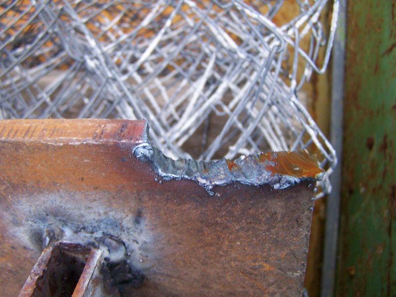

Collektornak ígértem a vágásról képeket -- de már nincs meg a plazmavágóval vágott 7 mm-es féder . Helyette most készítettem 10 mm-es lemezbe belevágva de úgy ,hogy 35A-ra van állítva a plazmavágó elektronika és a kompresszor pedig kikapcsolva -- csak a tartályban lévő levegőt használhatom mert a kompresszor háromfázisú a hálózati kismegszakító pedig 3x10 A-es . Érdekes ,hogy öt perc után már bebarnult a vágott felület -- talán víz volt a levegő csőben .
(#) Collector válasza Freedomocska hozzászólására (») Dec 18, 2009 /
Nem lehet, hogy a kompresszorból jövő olaj égett rá?
Egyébként, ha 4 bar alatt dolgozol, nagyon gyorsan fogy a belső elektróda, szóval érdemes jó nagy tartályt használni. Nálam is hasonló a helyzet, ha a klímakompresszor megy, és a plazma is 40A-el, akkor néha levág a megszakító, ezért általában 6barra felküldöm, és 3barig használom. Samottba is gravíroztam legutóbb

Nem tudom mert nem nagyon van rá időm -- ezt a vágást is csak a kép kedvéért készítettem hirtelen "felindulásból". A tartály úgymond közepes nagyságú -- de lehet ,hogy beszerzek egy olcsó kis kínai kompresszort (azok egyfázisúak és 25-40E-ből kijön az áruk ). Én pedig akkor tudom kipróbálni mikor nincs itthon senki és a használt fázisról ne menjen más fogyasztó és persze 35A volt a csúcs a vágásáramnál mert így is határon lehet a " kismegszakító ". Talán tavasszal tudok pénz rászánni a bővítésre , legalább egy fázison 20A-esraecserélni .

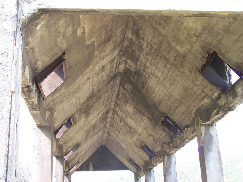

Tulajdonképpen a plazmavágás ötlete onnan kezdődik nálam ,hogy vas ablakokat és lemezeket szeretnék kivágni betonból és a sarokcsiszoló nem fér hozzá sok helyen ill . az acetilénnel meg az a baj mikor mélyen van a vas a betonban akkor a hő hatására szinte robbannak a beton darabkák és a pisztolynak ez nem valami jó nem beszélve a palack csere áráról . Tavasszal megpróbálom a plazmavágóval kiszedni a vasakat -- kíváncsi vagyok végül melyik módszer lesz az előnyösebb . Addig azt is kipróbálom ,hogy kompresszor helyett az oxigén palackra teszem a plazmavágót -- remélem úgy szebb és jobb lesz a vágás felülete és teljesítménye is . Egy pár kép a "feladatról".

Ebbe akarsz ablakokat vágni?
Miért nem gabonát vagy faaprítékot tárolsz benne?

Sajnos rossz képeket tettem fel --a közelebbit szerettem volna mert azon jobban látszik az ablakok és a surrantók beépítettsége . A surrantók javát leszedtem az ablakok felül viszont két centi mélyen a betonba vannak beöntve (régi technológia nem úgy mint mostanában ,hogy körbe az ablak mellett kinyomjuk pu habbal ). Tehát a felső vas ablakok kibontása lesz problémásabb mivel nem akarom ,hogy a vas keret benne maradjon . Helyettük vannak hőszigetelt fix fakeretes ablakok. Apriték tárolásra gondoltam anno (sajnos a komolyabb terveket elvitte a válság) -- de még nem tudom pontosan mi lesz .A lényeg most a vasakat lepucolni majd és a MÉH-telepen kapott pénzből egyszerűbb surrantók kialakítása.

Az épületet még nem kell átvágni mivel szerkezetileg nagyon stabil . Feladat inkább az 5-8mm -es lemezek mögött elrejtett rögzítő fülek megkeresése elvágása . Kíváncsi vagyok bír-e majd a feladattal a 40A-es kiskínai .
