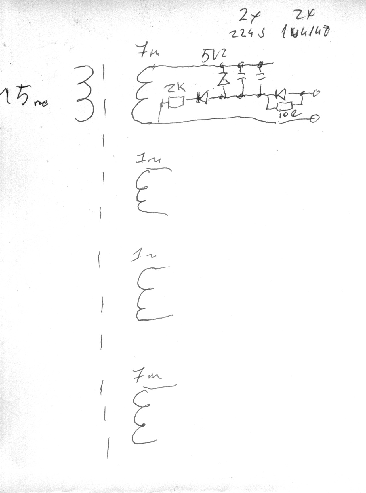

A vezérkör..... hát az komplikált lehet hogy meg sem kisérlem lekövetni. Azonban van egy kis panel a fotón látszik ott van a 3 kondis mellett . Nem adtam meg a kicsatoló kondik á
értékét :3 drb 475/250 V (4.7uF). Na azt a kis panelt megműtötték vagyis inkább a kiherélés volna az igazi kifejezés de azt néztem ki belőle hogy van 1 trafó melynek a primérje 15 menet és a szekunder 4 x 7 menet. A szekundereket valószinűen egyenirányították mert mindegyik ágában van 3 dióda(1N4148) 2 kondi meg 2 elenállás. Ezt a panelt még megpróbálom kiszedni de nem adja meg magát mert lyukgalvanizált és szűkek a lyukak .Hiába vákumozom nem lehet kipucolni. Na de nálunk az a közmondás járja hogy az okosabb enged úgy hogy ki fog az jönni! Amikor hozták azt mondták hogy trafó baja van hát ezt a trafót még nem ellenőriztem le de lefogom.
Ha én jól nézem a rajzot akkor ez a kapcsolás nem más mint két darab 2kW-os D osztájú erősítő hidkapcsolásban vagy megint tévedek?
A D osztályú erősítőkről annyit tudok,hogy kapcsolóüzemben működnek. Ezen kívül semmit.
Úgy hogy akár az is lehet,amit mondtál.

a topológiából Idézet: „két darab 2kW-os D osztájú erősítő hidkapcsolásban” is lehetne,csak a fettek vezérlésétől függ... Viszont ebben a konkrét esetben BIZTOSSAN nem erről van szó,a magasfrekis trafók nem díjazzák az aszimetrikus meghajtást - ezt hívatott kompenzálni a 3X4.7 mikros 250 Vos kondi... Ez NEM rezonáns tápegység,ahhoz túl nagy a kapacitás és túl kicsi a kondik feszültsége...
Ma nem az akkor megtudnád magyarázni hogyan is működik ez a kapcsolás?
Szívessen,csak sajnos 1 újal gyatrán gépelek,ha elküldöd a SKYPE címedet szóban kifejtem,te meg ha akarod begépeled...
Szerintem meg a kondik soros kapcsolatban vannak, nem pedig párhuzamosban. A 250V-os kondi ide igen kevés lenne. Az általam ismert gyári rezonáns gépben 0,9µF 900V-os kondiból van kettő sorban. De az 85kHz-en megy teljes terhelésnél. Persze a táplálása 3 fázisú .
Egyébként miből feltételezed az aszimmetrikus meghajtást?
Üdv lerajzoltam a meghajtást
De gyorsan kifordítod...
Csak hozzászóltam:Idézet: „(#912912) Hetope válasza mpisti hozzászólására (#912605) Válasz • Szo, 11:01 Ha én jól nézem a rajzot akkor ez a kapcsolás nem más mint két darab 2kW-os D osztájú erősítő hidkapcsolásban vagy megint tévedek? ” Idézet: D osztályú erősítő aszimetrikus vezérlésen alapszik,de ez nem az.Itt aszimetria a kitöltési tényező változáskor léphet fel,ami telítésbe viszi a magot ha nincs soros kondi,az pedig túláramhoz és fetégéshez vezet.„Egyébként miből feltételezed az aszimmetrikus meghajtást?” Az ellenütemű mezei PCtáp sem rezonáns - mégis ott a soros kondi ![]() A mellékelt rajzhoz tartottam magam ahol PÁRHUZAMOSSAN vannak kötve a kondik...
Meg se fordult a fejemben,hogy kiforgassam a szavaidat.
Egyébként én az ominózus aszimmetrikus meghajtásra vonatkozó kérdést a plazmavágóra értettem, mivel-mint korábban írtam-a "D"osztályú erősítőkről semmit sem tudok. A rezonáns invertereknek több megoldása is létezik, amikor először találkoztam ehhez hasonló kapcsolással, egész más volt az elképzelésem a soros kondi szerepével kapcsolatosan. Konkrétan, arra gondoltam,hogy a funkciója az lehet,hogy kizárja a folyamatos egyenáramú vezetést abban az esetben,ha az ellen ágban levő kapcsolóelemek bekapcsolva maradnának. Aztán egy, a kapcsolóüzemmel hivatásszerűen foglalkozó barátom,világosított fel,hogy ez inkább egy rezonáns konverter. Tehát ha te ezt másképpen tudod, ne sajnáld rá az időt,oszd meg velünk a magyarázatot.Tanulni sohasem késő.
