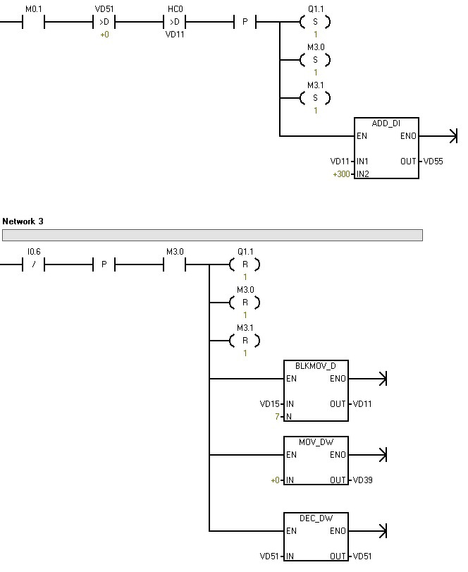

(#) Thomas10100 válasza naptukor hozzászólására (») Szept 5, 2018 /
Segítséget szeretnék kérni, bár lehet hogy így nem egyszerű, hogy az egész programot nem látod. De egy részletet kivettem belőle.
S7-200 sorozat és ha jól látom Pointer-rel van dolgom.
De nem látom át
A gép egy üvegeket címkéző gép, a bemenetén 2 adagolószalag van ami válogatja az üvegeket megfelelő távolságra egymástól. Van egy érzékelő ami indítja a Kódolvasást és nyomtatás ellenőrzést, majd kiadagolja a címkét és ráteszi az üvegre. Utána egy szalag és lap között rásimítja a címkét az üvegre, majd megnézi az üvegen rajta van-e a címke, a következő állásban pedig selejtezi az üveget, ha a 3 ellenőrzés közül valamelyik nem jó.
Ezt a részletet akkor hajtja végre a PLC, ha rossz a vonalkód, vagy a jelölés.
Valahogy az üvegek helyét tárolja el, ahol hiba van ott 1-es van és ezt lépteti egészen a kidobásig és a kidobónál pedig akkor van selejtezés ha 0-ál nagyobb van azon a helyen VD51?
Ezt egy bit-enkénti jobbra léptetésnél átlátom, de így hogy pointer van és VB és VD, így nem látom az egészet, hogy mit hova és hogyan tárol.
Köszi a segítséget!
A hozzászólás módosítva: Szept 5, 2018
