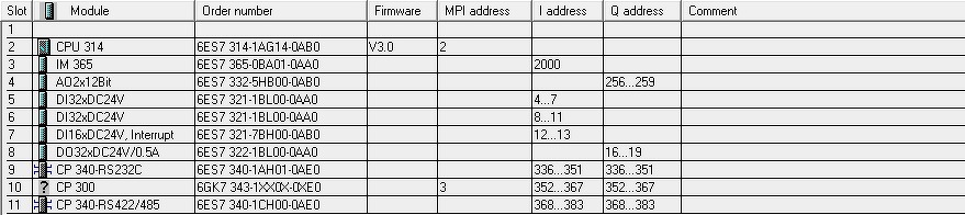

(#) Thomas10100 hozzászólása Szept 20, 2018 /
Van egy S7-300 projectem, van benne egy CP343 Ethernet kártya(utólag lett belerakva) ami elött kérdőjel van és azt a rendelési számot nem találom a katalógusban.
Honnét tudok letölteni olyan csomagot amiben benne van?
6GK7 343-1XX0X-0XE0
(#) naptukor válasza Thomas10100 hozzászólására (») Szept 20, 2018 /
Ez az 1XX0X biztos? Mint ha ilyen nem létezne.
Egyébként érdekes a sztoriban hogy milyen szoftvert használsz és annak milyen verzióját, ugyanis egyes HW elemek csak bizonyos verzió fölött használhatók...

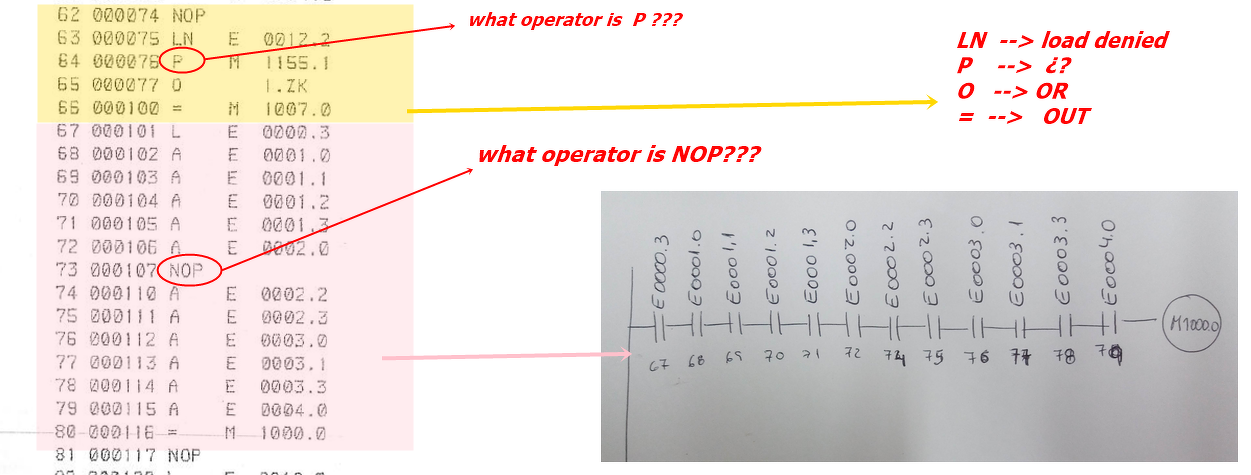

(#) verydico hozzászólása Szept 20, 2018 /
Kedves barátaim, megpróbálok felváltani egy Eberle PLS 514 PLC-t.
Van egy papírra írt PLC program.
Segíthet megérteni az utasításokat.
Van egy PDF kézikönyvet vagy szoftveres megoldást, amely segíthet nekem? .
Célom az EBERLE helyettesítése egy másik PLC-vel.
Csak segítségre van szükségem ahhoz, hogy megértsem az utasításokat,
Köszönjük!
A Google fordítóját spanyolról magyarra fordítottam, remélem, hogy megértett engem.
(#) dB_Thunder válasza verydico hozzászólására (») Szept 20, 2018 / 1
Teljesen érthető!
Eddig is értettünk, csak nem ismerjük az Eberle plc-t.
Talán segíthet a leírt program, ha megosztod itt.
Annyira bonyolult nem lehet...
(#) Thomas10100 válasza naptukor hozzászólására (») Szept 20, 2018 /
A munkahelyemen most rendeltük meg a STEP 7 5.6 verzióját.
Ha a hardware konfigban lévő szám jó, akkor ez a száma. Megnézni nem volt rá lehetőségem magán a kártyán

(#) verydico hozzászólása Szept 28, 2018 /
Hallo, heren
Ik probeer het programma (assembler-type algoritme) te verplaatsen naar een laddertype diagrain.
Ik bezit het programma in een PDF-bestand, maar het weegt 19 Mb. Ik weet niet hoe ik het moet delen
Ik hoop dat het oosten de afbeeldingen die ik deel,
en als je mijn twijfels kunt bewaren
Thanks !!
(#) dB_Thunder válasza verydico hozzászólására (») Szept 29, 2018 / 1
..Holland nyelv.
Mi csak magyarul tudunk, vagy úgy se...
assembler-type algoritme = STL nyelv
A pdf-et feltöltheted Google Drive-ra, és a linkjét megoszthatod itt.
Nem vagyok otthon az STL nyelvben, szerintem érdemes lenne Siemens S5 utasításait átnézni. Lehet segítene megérteni ezt.
(#) Bagodi válasza verydico hozzászólására (») Szept 29, 2018 / 1
Hi I will try to help. We have already exchanged emails.
(#) naptukor válasza verydico hozzászólására (») Szept 29, 2018 / 1
Helló!
A "P" operátor felfutó élre (rising edge) generál egy impulzust (one scan time pulse).
Valahogy így:
(Nem tudom ez milyen eszköz, de szerintem nem Siemens S5)
(#) verydico hozzászólása Okt 1, 2018 /
Hello barátok
sajnálom a fordításokat
Beszélek spanyolul,
Fordítom magyarra a google-val, majd másolom és beillesztem
Ott megosztom a programot
https://drive.google.com/open?id=1uVqmDzn9j8GATRjdnjMeTXenOErZIbW7
(#) verydico válasza naptukor hozzászólására (») Okt 1, 2018 /
OK, "P"
ez egy impulzus, amely egy programciklust tart,
az emelkedő szárral aktiválódik

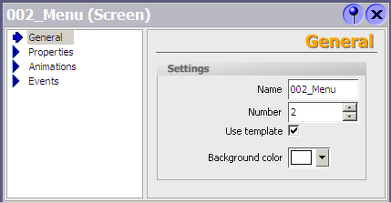

(#) Thomas10100 hozzászólása Okt 4, 2018 /
Wincc-ben az megoldható hogy a Template screen, csak a megadott screen-eknél ugorjon fel, másikakon pedig ne? Alarm window van a Template screen-en és néhol zavaró ha a figyelmeztetés felugrik.
(#) pinvik válasza Thomas10100 hozzászólására (») Okt 4, 2018 /
TIA Portal-ban HMI template a screenhez aktiválható/deaktiválható a Screen -> Properties -> General -> Template alatt.
(#) naptukor válasza Thomas10100 hozzászólására (») Okt 4, 2018 /
WinCC Flexible-ben (ami ugye nem WinCC, mert az SCADA rendszer) a screen general beállításainál vedd ki a pipát az Use template mellől.
(#) Thomas10100 válasza naptukor hozzászólására (») Okt 4, 2018 /
Ezt úgy emlékszek kipróbáltam, de akkor is feljött. De majd hétfőn megnézem.
Most úgy vagyok hogy azt írja ki ha elindítom a Wincc flexible programot itthon akkor kiírja hogy újabb SQL-ben készült az adatbázis, gyárban másik program verzió van.
Ezzel tudok valamit egyszerűen csinálni? Újratelepítésen kívül.
A régebbi verzióval az újabbal készült projectet nem lehet betölteni.
Újabb (a gyárban használt) verziót csak akkor tudod betölteni ha a gyárban "save as version" funkcióval régebbi formátumban mented el.
De ez a lehetőség csak bizonyos WccF verzióknál van és ott is csak akkor ha telepítéskor be lett pipálva ez a save as version lehetőség.
